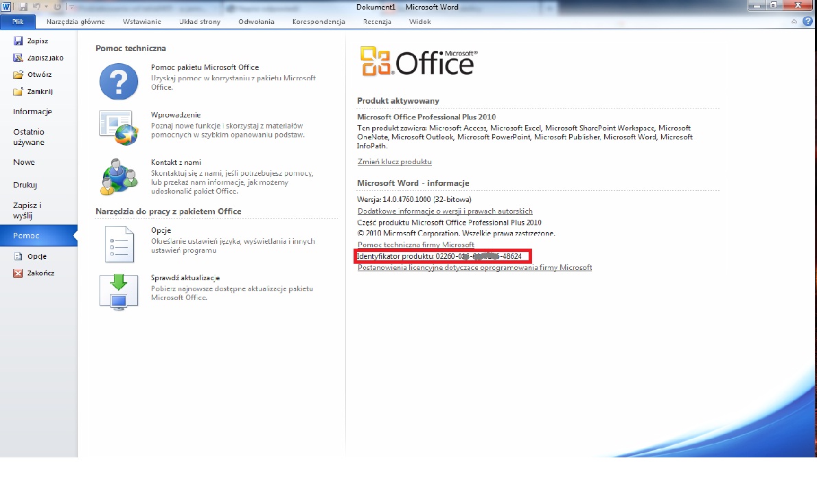

    Jeszcze raz: jak znaleźć ten numer PID?

    Wybierasz "Plik" => "Pomoc", po prawej stronie znajdziesz identyfikator produktu.
    Screen:

    Ale ja nie moge otworzyć word, czy innego cuda, bo do tej pory nie wybrałam zadnej z 3 super opcji, bo czekam na odpowiedz z serwisu, nie chce nic ruszac, aby "nie popsuc"

    No to niestety musiałabyś wybrać opcję numer trzy by czasowo uruchomić pakiet, sprawdzić PID, a następnie skonsultować się z MS. Jeśli nie chcesz tego robić to faktycznie zaczekaj na serwis i tyle.

    Kończąc temat, okazało się, że jest to wersja trial, nie starter. Wiec raczej cięzko uruchomić coś czego nie ma (przynajmnie w komputerze, w ludzkim mózgu moze i by sie dało ;) )
