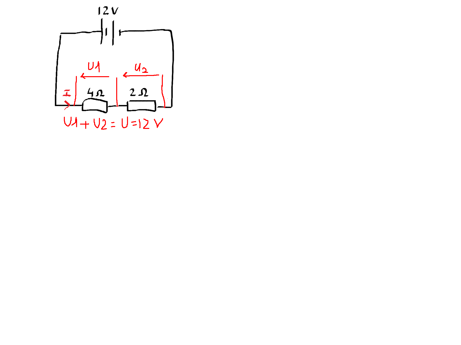

    Czyli jeśli mam dwa oporniki w serii, to MUSZĘ obliczyć całkowity opór, następnie znaleźć natężenie prądu (które będzie to samo na obydwóch opornikach) a dopiero potem napięcie na każdym z osobna tak, by różnica potencjału równała się napięciu baterii?
    Jak obliczyć napięcie i prąd w układzie z opornikami 2Ω, 3Ω i 4Ω?
    Na załączonym obrazku myślę, że najlepiej przedstawiłem to, co mnie męczy.
    Tuż przed opornikiem, prąd jest wysoki, za pierwszym opornikiem spada, gdyż napotyka na opór, następnie już słabszy prą przepływa przez drugi opornik, gdzie znowu spada, dając nam równanie I = I1 + I2. Oczywiście coś jest tutaj nie halo, prawda? :D
    Generalnie zaczynam łapać, pewnie chodzi o to, że na każdym z oporniku z osobna jest inne napięcie (spowodowane daną rezystencją) ale wiecie, do mnie to musi najpierw dotrzeć...
    Dziękuję mati za cierpliwość, Twoje informacje są na bieżąco zapisywane w moich notatkach. :D

    To co napisałeś to faktycznie jest nie prawda lekko mówiąc. Powiem tak, na elementach znajdujących się w jednej gałęzi prąd jest ten sam, a dzieli się napięcie na nich, natomiast jeżeli rozdwaja nam się gałąź na dwie to dzieli się prąd a napięcie pozostaje to samo. W twoim przypadku więc na podstawie tego co napisałem powyżej, jest obwód nierozgałęziony więc nie ma żadnego I1 i I2 , jest jeden prąd oznaczony jako I w całym tym układzie wynoszący U/Rz, czy przed R1 czy po R1 czy po R2 go oznaczysz nie ma znaczenia, to ta sama gałąź , więc na tym Twoim rysunku I1=I2=I(zaznaczyłeś ten sam prąd w różnych miejscach zupełnie niepotrzebnie wystarczy samo I na początku), w związku z tym napięcie na poszczególnych rezystorach jest równe I*R1 na rezystorze 1 i I*R2 na rezystorze 2.
    Czyli Mamy U=12V i R1=4R a R2=2R Wtedy I= U/(R1+R2) więc 12/6=2A, napięcie na R1 = I*R1 czyli 2*4=8V, a napięcie na R2 wynosi I*R2 = 2*2=4V.

    Rozumiem. Dlaczego w takim razie:
    "...W obwodzie służy do ograniczenia prądu w nim płynącego..." - to odnosi się do oporników. W serii nie ograniczają prądu, a jedynie regulują spadek napięcia na poszczególnym z nich, tak?

    W dalszym ciągu ograniczają prąd, tylko dwa połączone szeregowo potraktuj jako jeden złożony z dwóch w tym celu, czyli jeżeli masz rezystor 400R i 400R, to tak jakbyś miał jeden 800R, gdy są połączone jak na schemacie Twoim tym ostatnim. Wówczas mając dane napięcie na końcach takiego oporu wiesz o jakiej wartości przepłynie przez niego prąd. To właśnie jest Rz.
    W takim schemacie jak ten Twój można by powiedzieć że przypomina to jakby potencjometr, mający 3 wyprowadzenia, dajmy na to że pomiędzy 1 a 2 jest R1 a pomiędzy 2 a 3 R2. R1 i R2 dają w sumie całkowitą rezystancję potencjometru, taką jaka jest między 1 a 3 wyprowadzeniem.Załóżmy że twój obwód to właśnie potencjometr ustawiony na jakąś wartość ale włączony bez regulacji, czyli miedzy wyprowadzenia 1 a 3. Prąd I płynie tylko jeden = U/Rpmax, natomiast mierząc miernikiem napięcia na części rezystancji pomiędzy 1 a 2 odkłada się napięcie U1 a na pozostałej części pomiędzy 2 a 3 U2=U-U1. Możesz sobie zrobić takie doświadczenie zasilając potencjometr 1k między wyprowadzenia 1 i 3 bateria 9V i mierząc napięcia pomiędzy 1 i 2 a 2 i 3 miernikiem oraz prąd jaki płynie, po pomiarze pokręcając gałką potencjometru. Zobaczysz że prąd będzie cały czas ten sam, a zmieniać się będzie tylko U1 i U2 w zależności od rezystancji jaką ustawisz.
    Można z takich dwóch zbudować dzielnik napięcia właśnie na tej zasadzie, że w zależności od użytych oporów takie a nie inne napięcie się na nich odkłada.

    Jeszcze jedno - czy nie jest tak, że zanim napięcie napotka na opornik, to (na przykładzie podanym wyżej) na pierwszym rezystorze napięcie wyniesie 12V? A na drugim 0V? (Albo 12V)
    Chyba po prostu szukam dowodu na to, że w seri Vr = V1+V2... Po prostu nie rozumiem czemu napięcie się dzieli?
    Może wynieść 0V na R2 tylko wtedy jeżeli R1>>R2. np R1 = 1M a R2 = 0,1R lub 1R. To właśnie wartość prądu płynącego ustalona przez Rz ustala jakie na danym oporze będzie napięcie, poczytaj mój edytowany post powyżej. Równie dobrze może być taki wynik jak nie zamkniesz obwodu z małymi rezystancjami a mierząc między końcem rezystora a minusem baterii, uzyskasz wynik Uz, gdyż rezystancja miernika będzie dużo większa niż tych dwóch rezystorów i całość napięcia odłoży się na rezystancji miernika, którą zamkniesz obwód i popłynie prąd o wartości równej U/(R1+R2+Rm)
