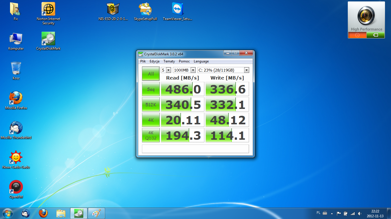

    szukam dysku SSD głównie po to aby przyśpieszyć trochę komputer. Planuje też włożyć dysk który mam w miejsce napędu DVD.
    Na SSD w ogóle się nie znam, kwota jaką chciałbym przeznaczyć to ok 300zł (chyba że lepiej dorzucić stówkę i mieć pewność bezawaryjnej pracy). To co rzuca się w oczy na allegro:
    1. INTEL S330 120GB,
    2. OCZ AGILITY 3 120GB,
    3. OCZ Vertex 3 120GB,
    4. ADATA SSD Premier Pro SP900 128GB,
    5. ?
    Co możecie polecić?

    Ostatecznie: Samsung 830 128GB czy intel 330 120GB? Różnica w cenie 20-40zł.
  • #14 11411606
    aumman
    Posty: 44
    Pomógł: 2
    Wstrzymaj się tydzień. Sam chciałem kupić 2 dysk. Tym razem Samsung 830. Ale skoro mają wyjść 840 to może coś to ruszy ceny.
  • #15 11526503
    Ficu
    Posty: 1991
    Pomógł: 107
    Ocena: 48
    Zakupiony Samsung 830 128GB. Działa jak trzeba.
