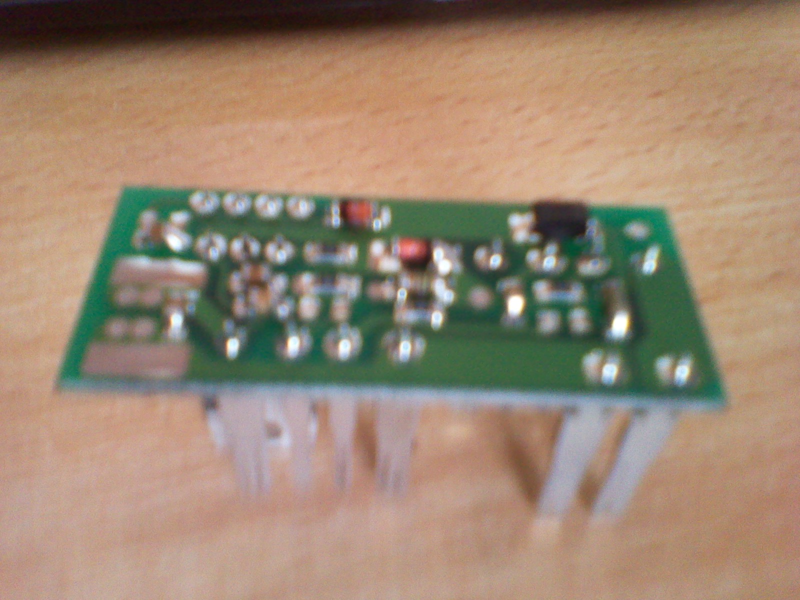

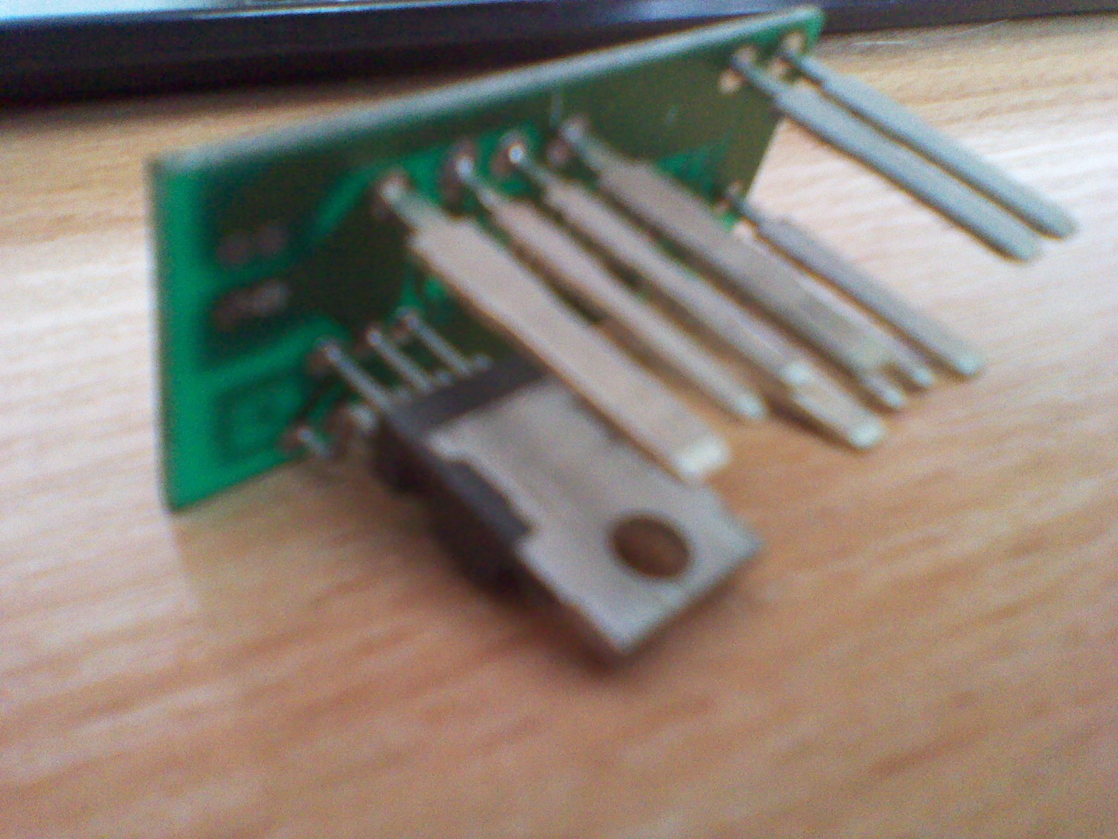

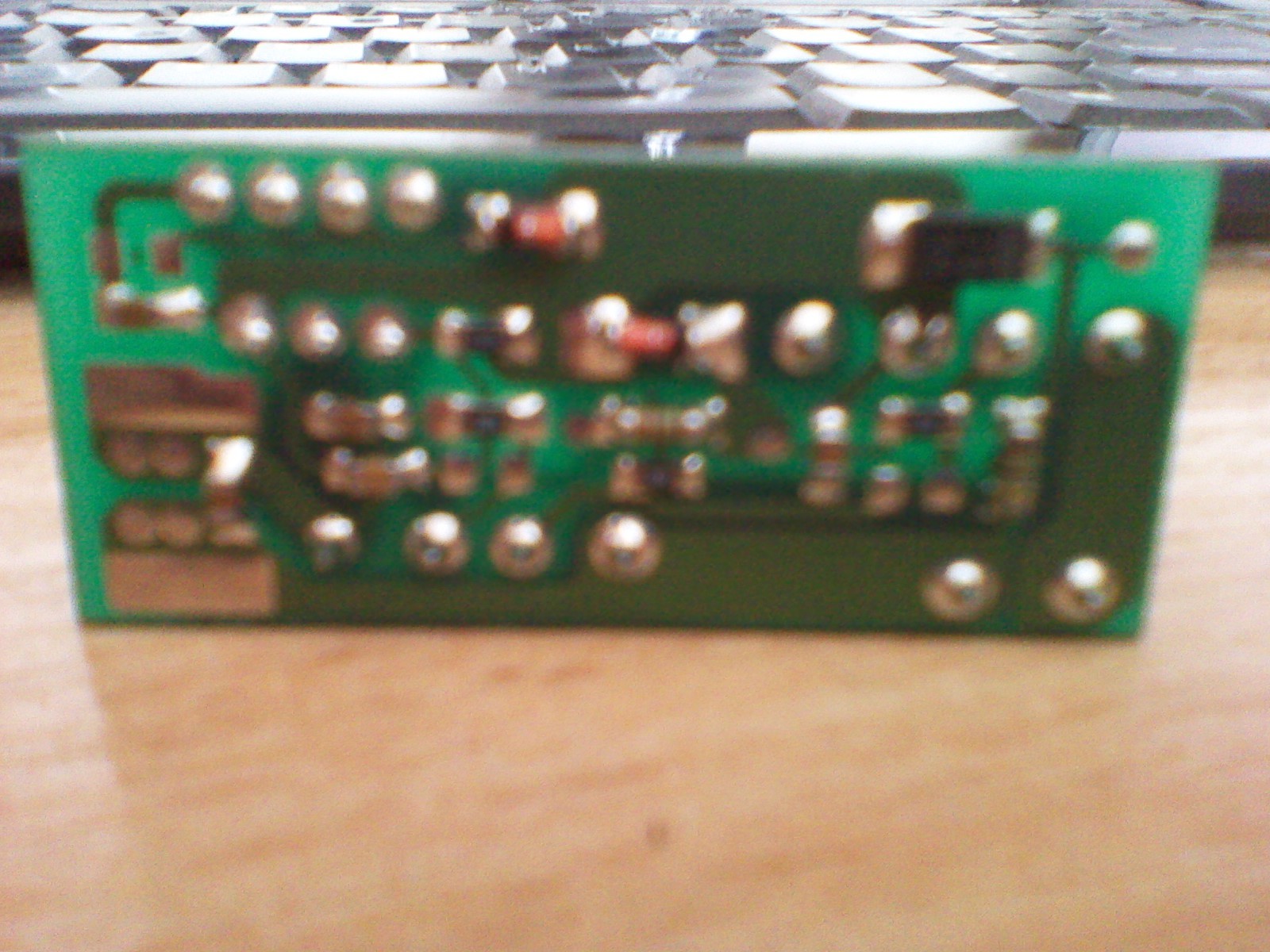

    Rozebrałem te kostkę i jedynie co dostrzegłem to układ vn570
    (całość
    mrc
    vn570
    36A332
    Zasilanie + dochodzi na 4 pin patrząc od frontu (obudowa jakby to-220 ale 7 nóżek) i wychodzi 7 na matę, potem na kolejną i do masy. Masa przez rezystor dochodzi do 2 i do 5 nóżki, sygnał sterujący z zółtego kabla wpada do 3 nóżki.
