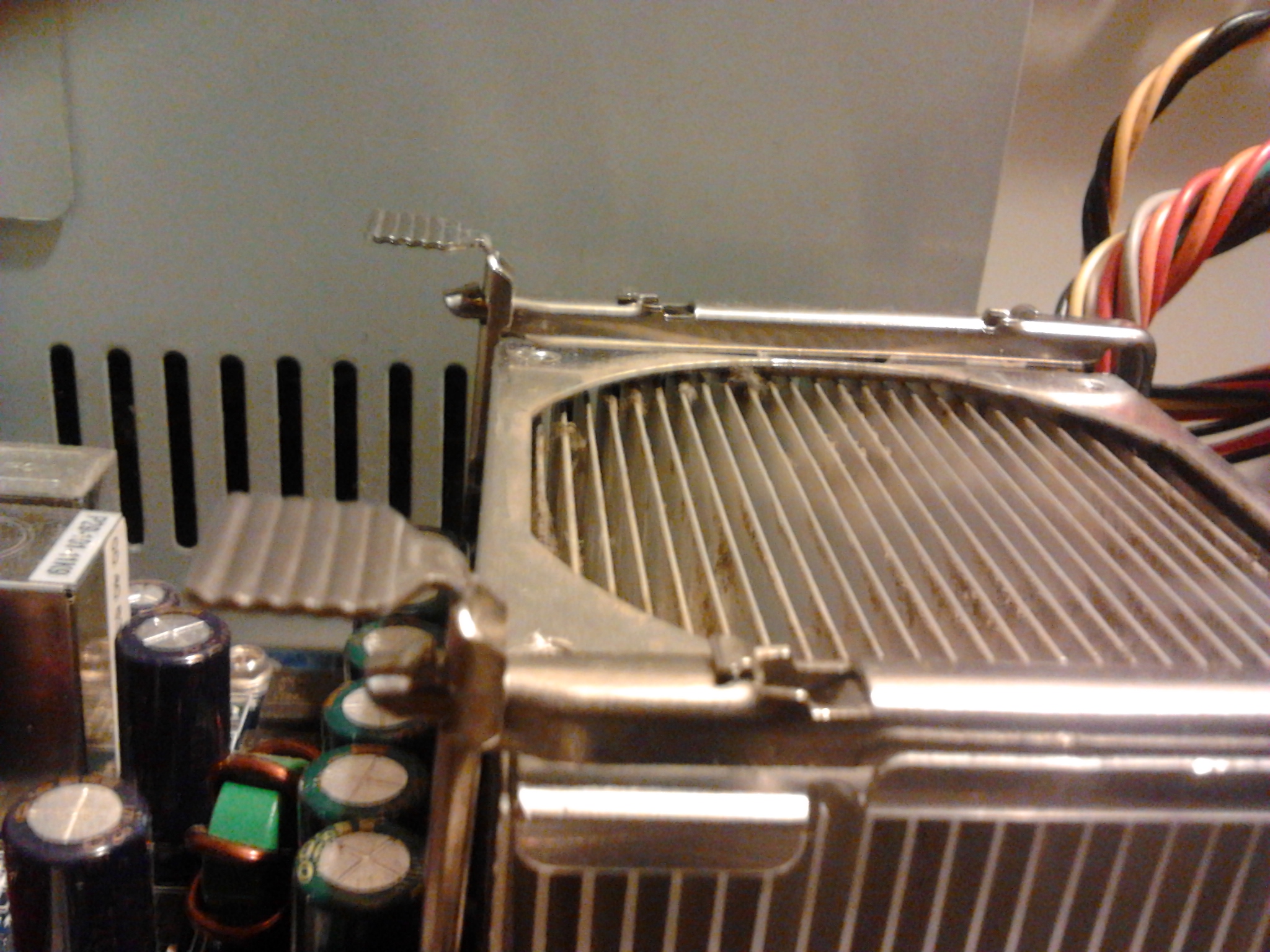

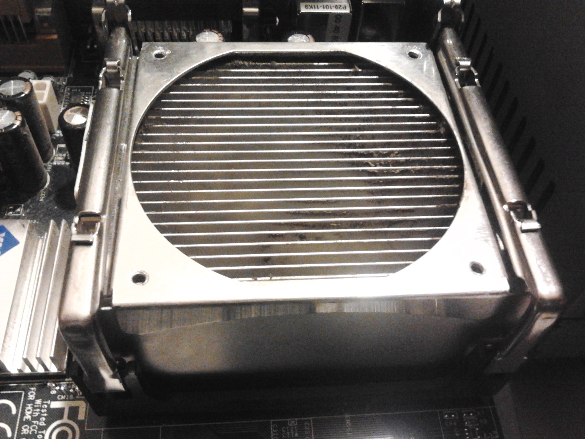

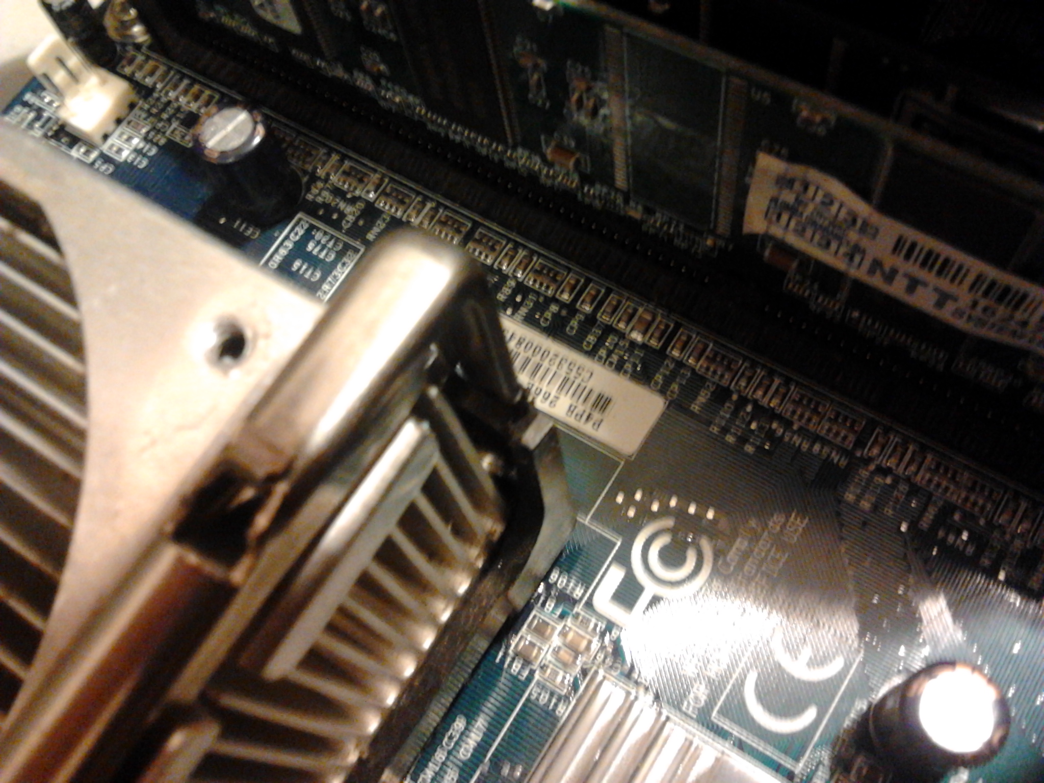

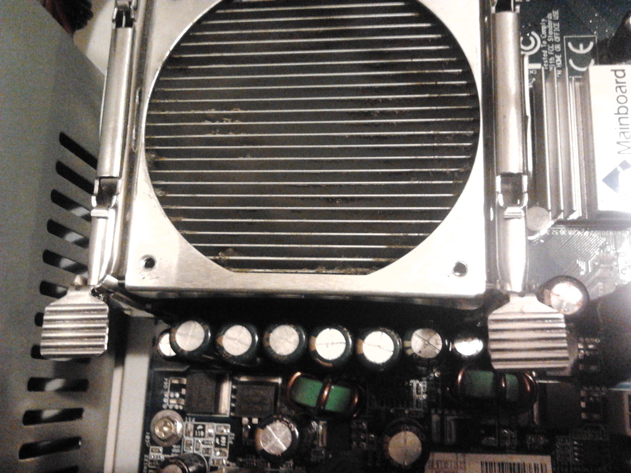

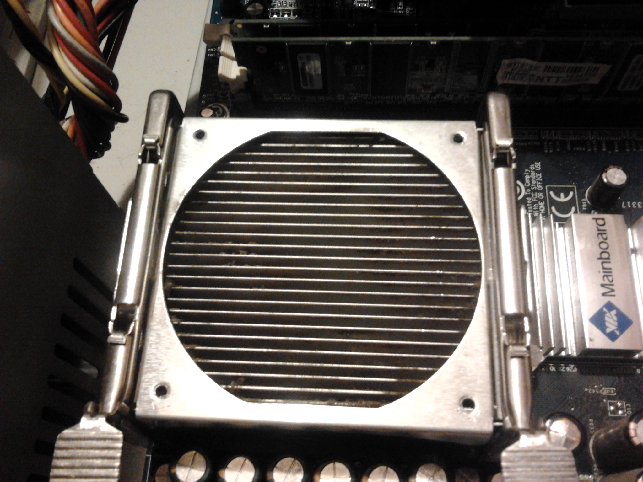

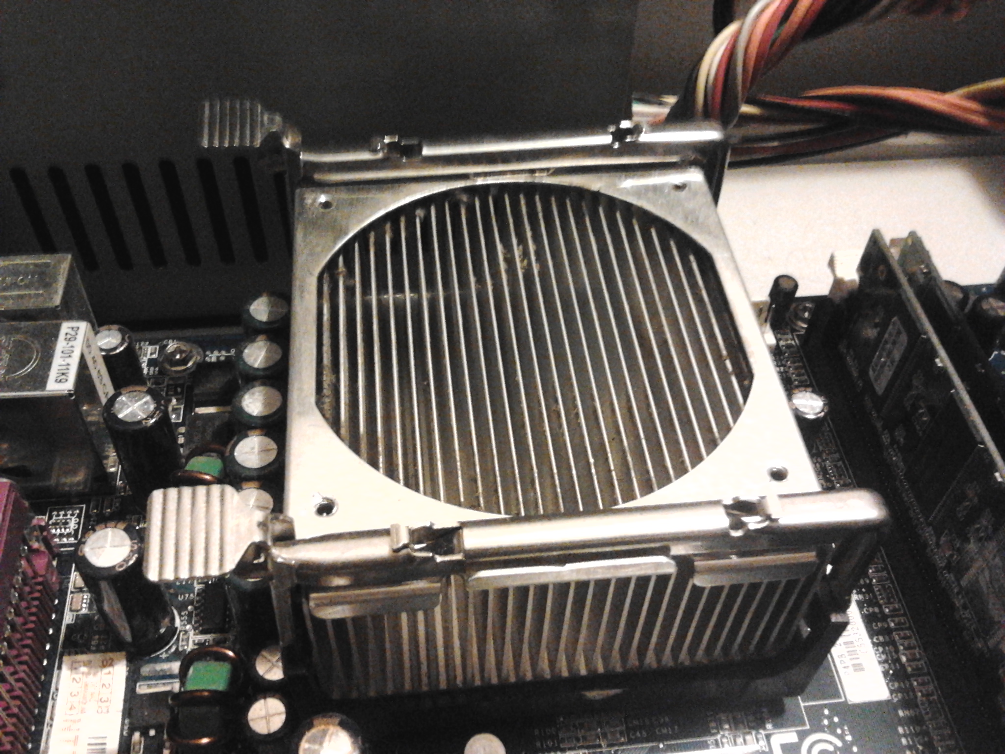

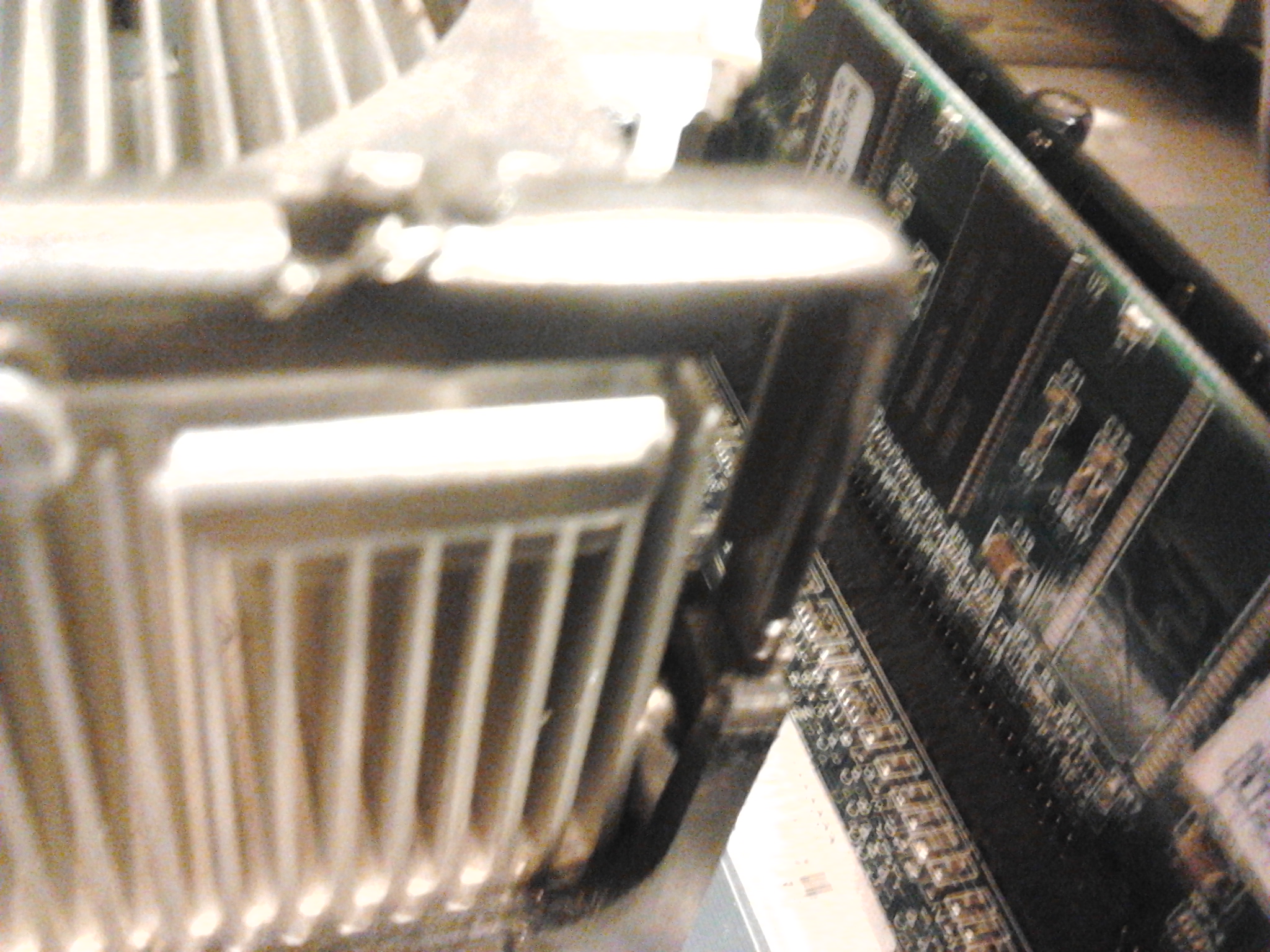

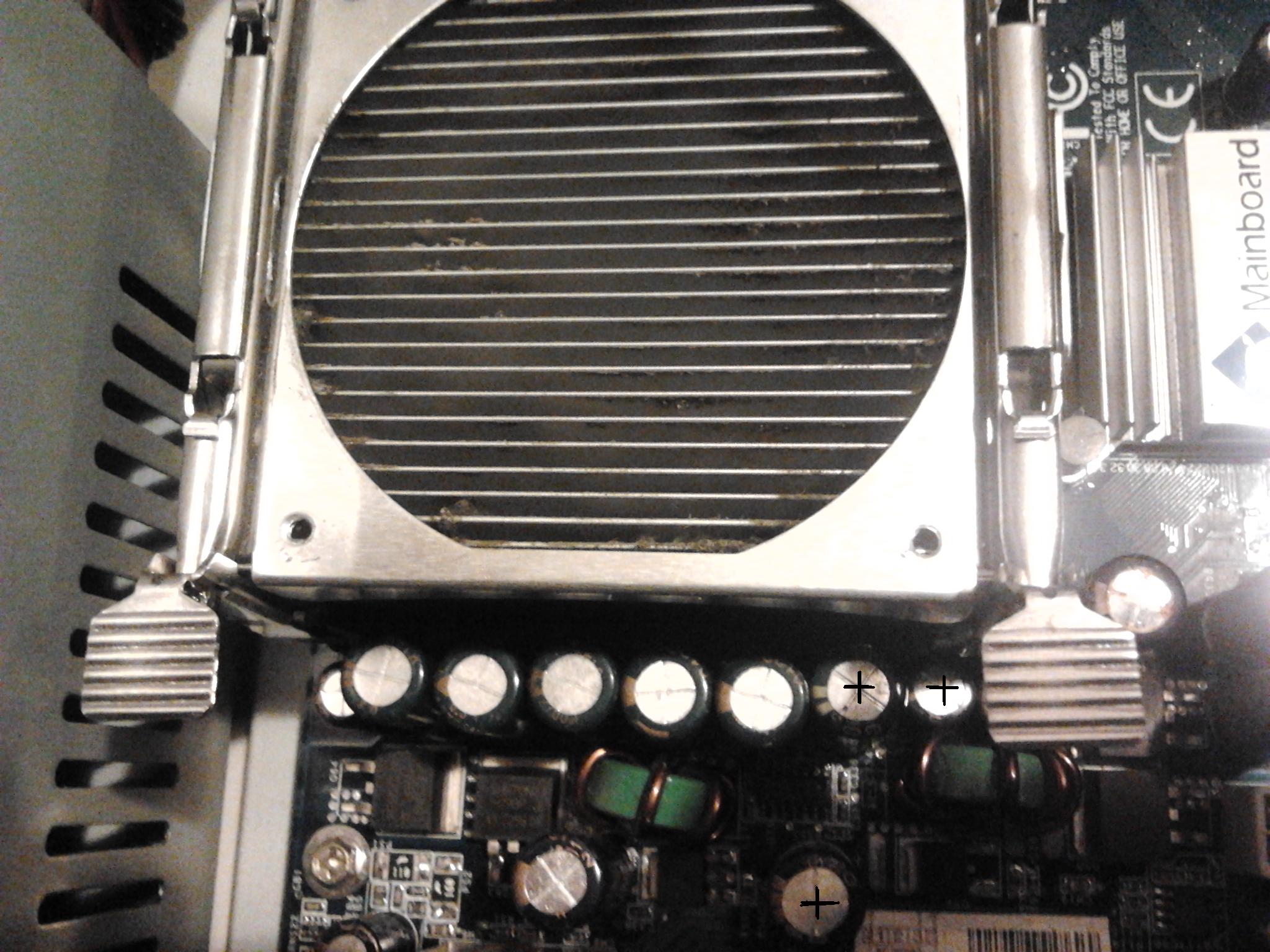

    Otóż ma problem z wyjęciem radiatora (socket 478), którego nie znam modelu ani marki. Moje pytanie brzmi: Jak to wyjąć? Zdjęcia: Jak wyjąć radiator z socket 478? Instrukcje i zdjęcia w załączniku. Jak wyjąć radiator z socket 478? Instrukcje i zdjęcia w załączniku. Jak wyjąć radiator z socket 478? Instrukcje i zdjęcia w załączniku. Jak wyjąć radiator z socket 478? Instrukcje i zdjęcia w załączniku. Jak wyjąć radiator z socket 478? Instrukcje i zdjęcia w załączniku. Jak wyjąć radiator z socket 478? Instrukcje i zdjęcia w załączniku. Jak wyjąć radiator z socket 478? Instrukcje i zdjęcia w załączniku. Jak wyjąć radiator z socket 478? Instrukcje i zdjęcia w załączniku.

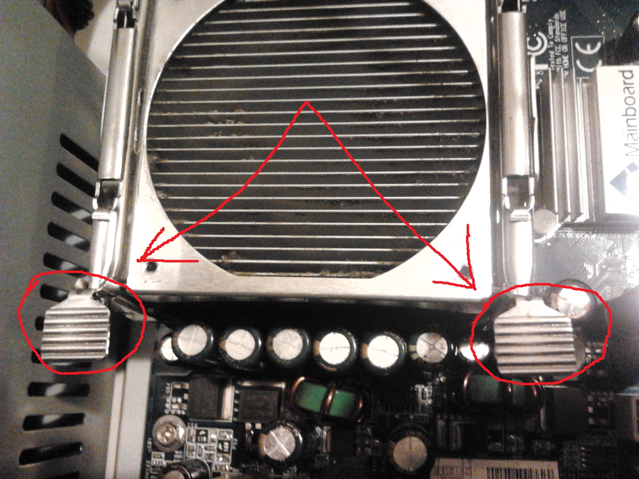

    Zaciski lub zaczepy trzymające radiator:

    albi444 napisał:
    Co mam z nimi zrobić?
    Dociśnij i pociągnij do siebie.

    Wciśnij i odciągnij jeden, potem drugi. Jak nie odejdzie, nie ciągnij na chamca, bo wyszarpiesz proca z podstawki. W tej sytuacji włącz na chwilę kompa bez wentylatora, odczekaj kilka sekund, wyłącz i dopiero ściągnij ruszając radiatorem na boki.

    Przyciśnij jeden z nich tak by zaczep z dołu puścił.Potem drugi.

    Nie chcą się przyciskać. Dość twarde to jest. Spróbuje sposobem wyżej.

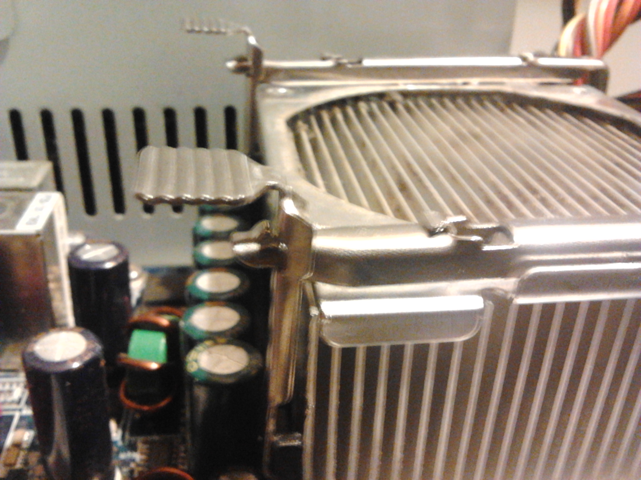

    To standardowe zapięcie socketu 478 , naciskając na te perforowane szerokie blaszki zaznaczone na zdjęciu musisz użyć odrobinę siły i pamiętaj że naciskając musisz odchylać je na zewnątrz tak aby chaczyki wyszły z kosza zapięcia , będzie to widoczne jak dobrze tam spojrzysz . Pamiętaj że jak oba zapięcia puszczą delikatnie obracaj radiatorem w płaszczyznie poziomej delikatnie w prawo i lewo na przemian tak aż puści pasta termoprzewodząca , w przeciwnym razie używając siły i ciągnąć w górę możesz uszkodzić socket jak i nogi procesora. Napisz ja poszło. Pozdrawiam ! karol
    Pragnę zauważyć że płyta którą przedstawiasz na zdjęciach posiada uszkodzone i widoczne kondensatory elektrolityczne które zaznaczyłam na zdjęciu czarnym krzyżykiem poniżej , są do wymiany , jeśli zamierzasz dalej używać płyty radzę wymienić napuchnięte kondensatory , dla pewności wszystkie przy procesorze. Jak wyjąć radiator z socket 478? Instrukcje i zdjęcia w załączniku.

    Dokładnie, najlepiej wywalić napuchnięte i ich sąsiadów, bo jak rozsadzi te kondensatory, płytę może szlag trafić.. Najlepiej wymianę zlecić elektronikowi, ponieważ wymiana kondensatorów na płycie nie jest łatwa i można łatwo ją uszkodzić. Myślę, że usługa nie będzie kosztowac więcej jak 20-30 złotych... Zainteresuj się też napięciem 12V w zasilaczu, bo ot tak sobie te kondensatory raczej nie napuchły, tylko z winy zasilacza.

    Widać, trzeba to rozrysować jak instrukcję do budowy cepa.
    Trochę fizyki przedstawię też.
    Czerwona strzałka oznacza kierunek siły F1 jaką musisz przyłożyć aby zaczep umieszczony na końcu tej dźwigni puścił.
    W trakcie oddziaływania tej siły przykładasz drugą siłę F2 (górna niebieska strzałka) na dźwignię jednak o kierunku prostopadłym do siły głównej (czerwona strzałka).
    Zaczep ten jest maszyną prostą (dźwignia) i w momencie oddziaływania siły F2 jego drugi koniec zostanie przesunięty w przeciwnym kierunku.
