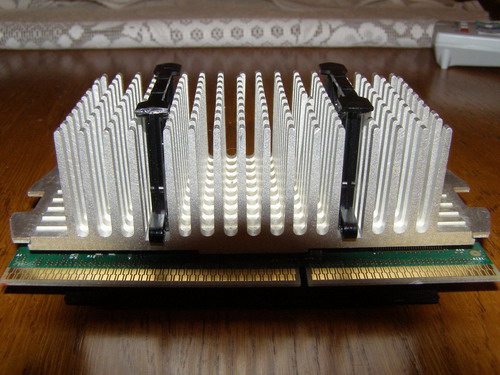

Jak zdjąć radiator z procesora Pentium 3 500/512/100/2.0V Slot1?

    Witam.Potrzebuję szybkiej pomocy.Jak zdjąć radiator z tego procka.Muszę to zrobić ,bo prawdopodobnie nie ma dobrego styku między prockiem a radiatorem.Z góry dzięki za wszelką pomocJak zdjąć radiator z procesora Pentium 3 500/512/100/2.0V Slot1?

    Włożyłem kartę graficzną do torebki antystatycznej (w jakie pakowane są podzespoły komputerowe np. karty graficzne, dźwiękowe, modemy itp.) i bardzo szczelnie zakleiłem. Następnie całość włożyłem do drugiej torebki antystatycznej i również bardzo szczelnie (hermetycznie) zakleiłem.
    Tak przygotowany "pakunek" włożyłem do zamrażalnika na około godzinę. Brzmi to może trochę drastycznie, ale przy dobrze zorganizowanej akcji (szczelności pakunku) ryzyko uszkodzenia karty jest nikłe. W niskiej temperaturze zamrażalnika klej kruszej i puszcza. Tak schłodzoną kartę zabezpieczyłem w miejscu narażonym na obsunięcie noża kawałkiem plastikowej okładki.
    Po czym, nożem z okrągłym czubkiem i tępym ostrzem, delikatnie acz stanowczo podważyłem radiator. Odskoczył bardzo ładnie i bezproblemowo.
    Źródłohttp://www.ilubek.republika.pl/gf2mx400.html
    Jeżeli twój radiator też jest przyklejony to może się udać

    Przegrzewa Ci się? Ten procesor wymaga wentylatora do poprawnej pracy, sam radiator nie wystarcza! Oryginalnie wentylator zamontowany był do obudowy komputera...

    W tym jest sęk ,że jedna spinka nie trzyma i radiator odkleił się od procka i terza muszę zdjąć go i na nowo założyć z dobrą spinką.Ale już sobie poradziłem, po prostu uciąłem delikatnie spinki(są plastikowe)i założe nowe.Dzięki za porady.Temat zamykam.
