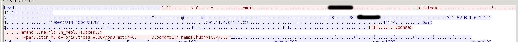

    Nabyłem taniego Evixa ER-801 ośmio kanałowego. Niestety (co chyba dość powszechne w tym segmencie rynku) nie da się zeń korzystać spod linuxa, a uruchamianie za każdym razem VirtualBoxa lub kompletnie dennego SuperLivePro pod androidem jest dość frustrujące. Postanowiłem napisać własnego klienta - w końcu obsługa kodeka h.264 to nie jest jakieś wielkie wyzwanie :)
    Niestety rejestrator nie korzysta z popularnego rtp/rtsp, tylko z jakiegoś nieznanego mi wynalazku. Po stronie klienta windowsowego javascript wysyła xml do apletu, więc jest black box. Sam aplet nie wysyła już xml na port 6036 - czeka aż port odpowie po handshake'u 'head' i wysyła '1111' usera i hasło + nazwę hosta. W załączniku zrzuc tcp stream podsłuchany wiresharkiem. Niestety kiedy próbuje za pomocą netcata podrzucać te same dane urządzenie się restartuje! W załączniku screen zrzutu stream'u tcp :)
    EVIX ER-801 - Jakiego protokołu używa rejestrator do komunikacji z klientem?
    Może znacie jakieś szczegóły techniczne tego urządzenia? Każda wskazówka mile widziana :)

    ettercapem spróbuj lub innym ngrepem, ja bym na twoim miejscu napisał do producenta o pomoc i nie pisze tu o aat.

    a może napisz do AAT? Oni są importerem tego cacka :) może mają SDK do tych rejestratorów, wtedy sobie zrobisz sam wszystko.

    Napisałem do gości, których mejle były w kodzie javascriptu inicjującego formatkę ActiveX - dam znać czy coś wskórałem :)

    Ale jaki chcesz osiągnać efekt?
    Chcesz mieć dostęp do webserwera rejestratora z poziomu komputera (Linux) poprzez przeglądarkę czy app'a na komórkę?
    Bo jeśli komputer to Mozilla z plugin'em IEtab załatwi sprawę.
