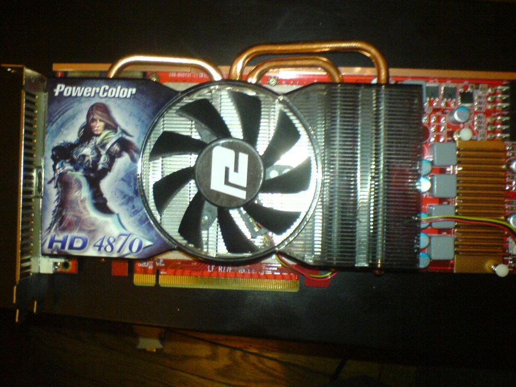

    Mam ok około 2 lat w/w kartę graficzną i jak dotąd wszystko chodziło bez zarzutu.
    Podczas uruchamiania wyskakują białe poziome paski o średnicy ~2mm z przerwami tej samej szerokości. Gdy zresetuję kompa to zazwyczaj za pierwszym czy drugim razem jest OK.
    Gram ostatnio w wiedźmina 2 i wszystko ładnie śmigało przez jakieś 2 tygodnie i kilka dni temu się zawiesił a po resecie wyskoczyły te paski.

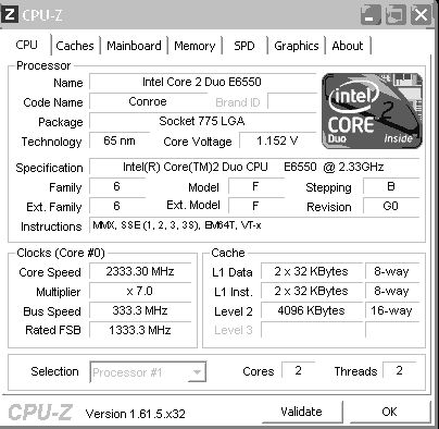

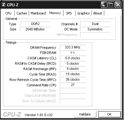

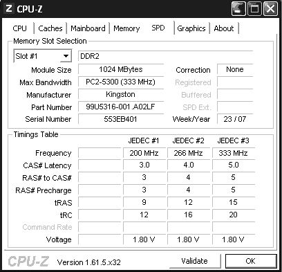

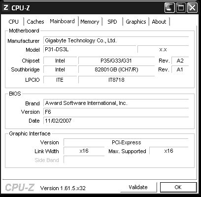

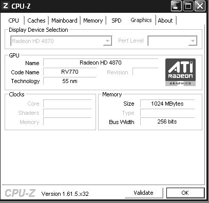

    Zasilacz-FEEL III-500ATX - jak sama nazwa wskazuje 500W
    Mam nadzieję, że wszystkie inne potrzebne info są na obrazkach
    Radeon HD 4870 - Radeon HD 4870 białe pasy na ekranie Radeon HD 4870 - Radeon HD 4870 białe pasy na ekranie Radeon HD 4870 - Radeon HD 4870 białe pasy na ekranie Radeon HD 4870 - Radeon HD 4870 białe pasy na ekranie Radeon HD 4870 - Radeon HD 4870 białe pasy na ekranie
    W 2D się nie wiesz (nie wiem jak w przypadku gier) ale czasem niektóre partie ekranu troszkę "pływają" albo mryga co jakiś czas jakiś pasek.
    Grałem teraz w wiedźmina i najpierw wyskakiwały pasy mniej więcej w kształcie klepsydry co chwilę i zwiesił komputer i jak się w pewnym momencie jakby dalej działał ale ekran się uśpił.

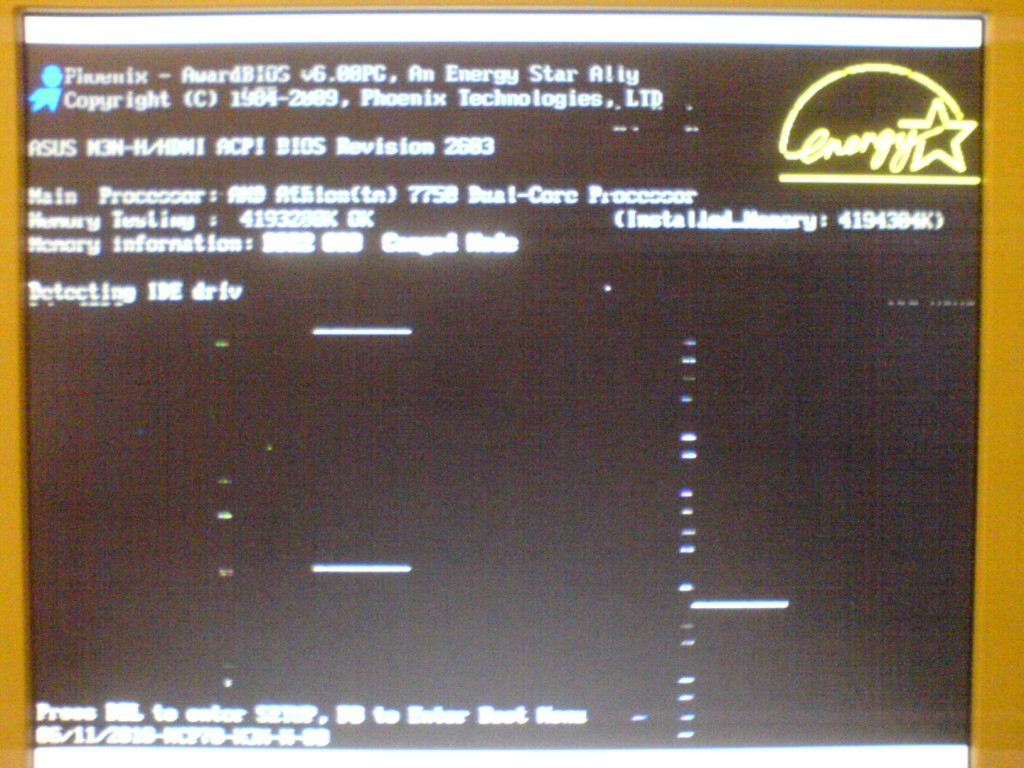

    Ocena: 39
    Obstawiam to co miałem ja, czyli padł RAM.
    Objawy jak na obrazku:

    Było podobnie tylko, że u mnie te pasy zakrywały mniej więcej połowę powierzchni ekranu i były na całym ekranie.
    Ale padł ram karty czy pamięć komputera?
    #16 11388795
    TooMeeK
    Posty: 519
    Pomógł: 39
    Ocena: 39
    RAM karty oczywiście (wskutek przegrzania).
    Ta seria ma taką wadę - grzeją się te scalaki do 100C a nawet i więcej, jeśli nie zapewnisz im dobrego chłodzenia.. fabryczne i dobry przewiew w obudowie nie wystarczy :(
