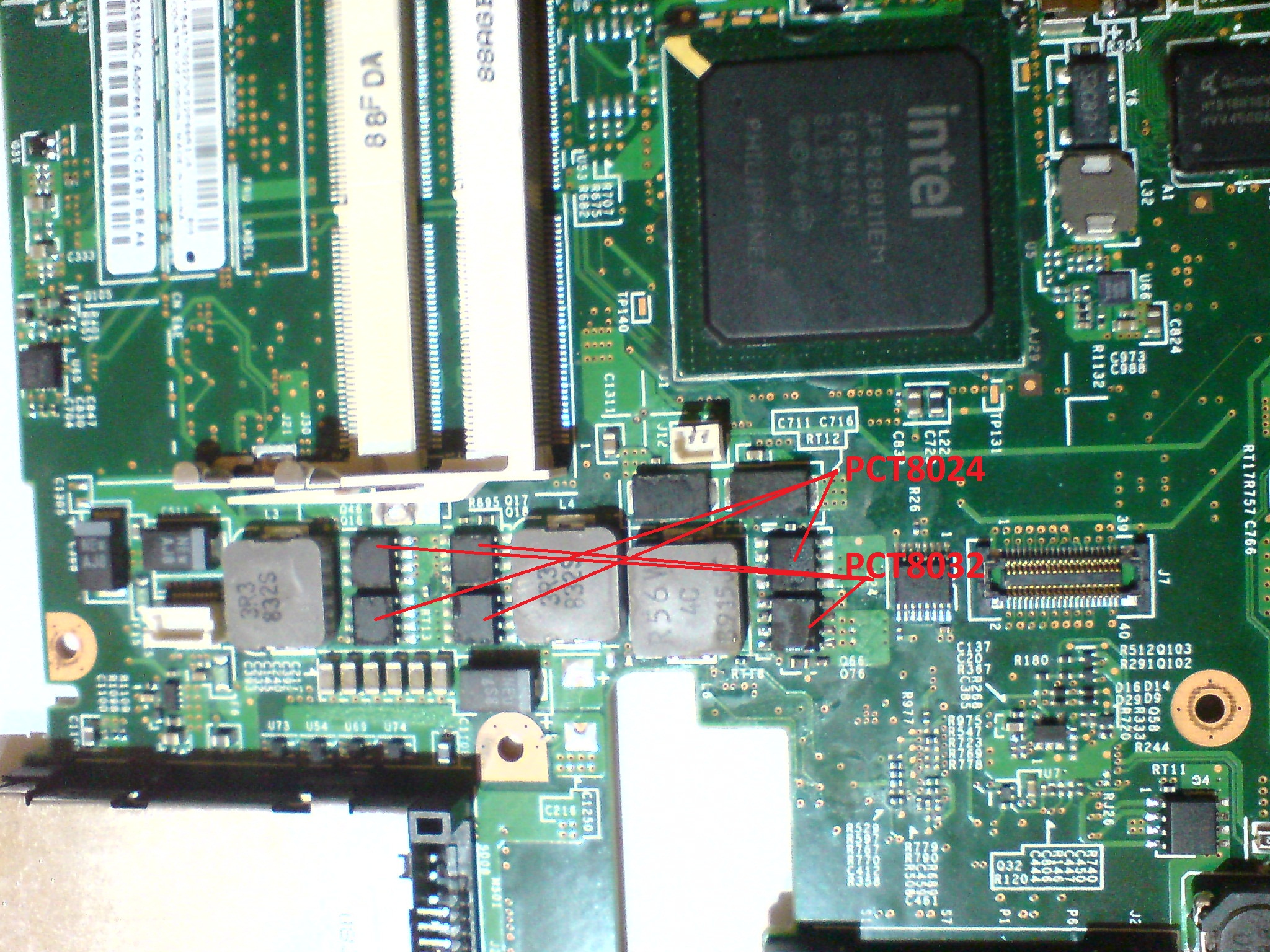

    Oznaczenie płyty: 42w8133
    Brak reakcji na jakiekolwiek czynności (przycisk power, zasilanie), zwarcie na elementach takich jak:
    Q76, C711, C716, C1241, Q95, Q4
    Po wsadzeniu procesora zwarcie również na:
    C281, C349, Q72, Q261

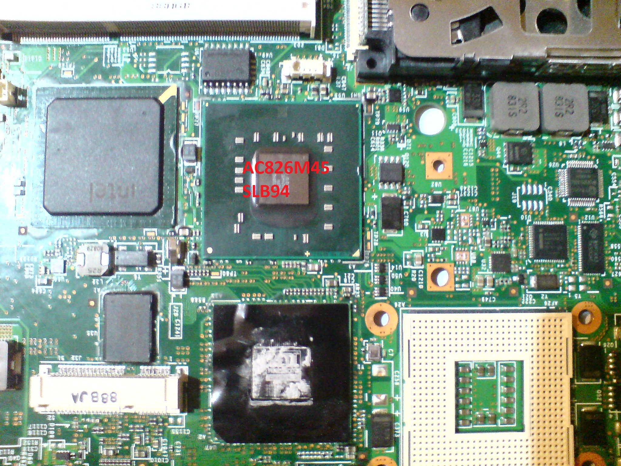

    Przy próbie zwarciowej (dren na Q76 -> TPC8032) na wyciągniętych wszystkich podzespołach grzeje się tylko CHIP AC826M45 SLB94. Nie posiadam schematu i zaczyna mi brakować pomysłów. Czy ktoś ma jakieś pomysły?

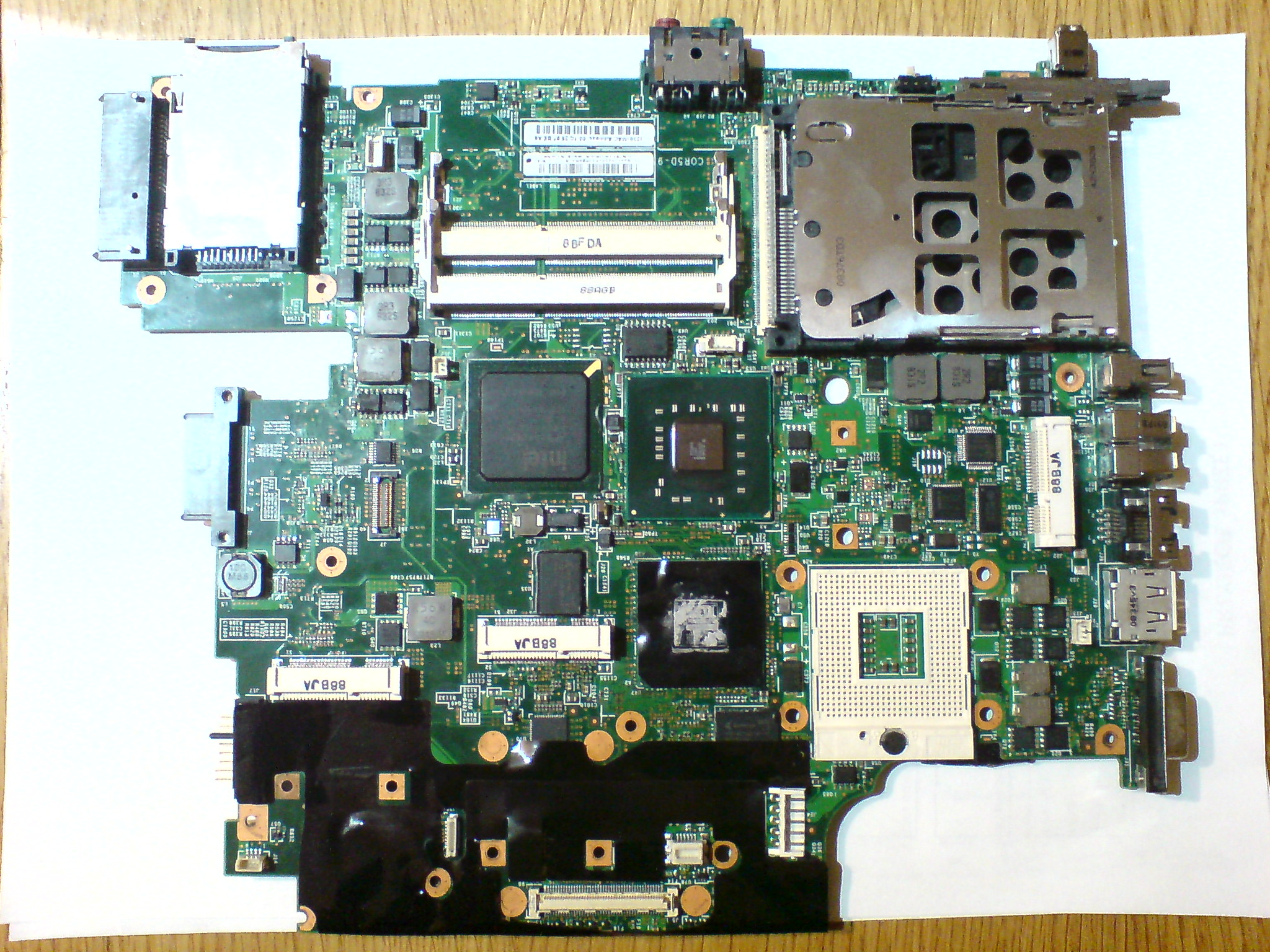

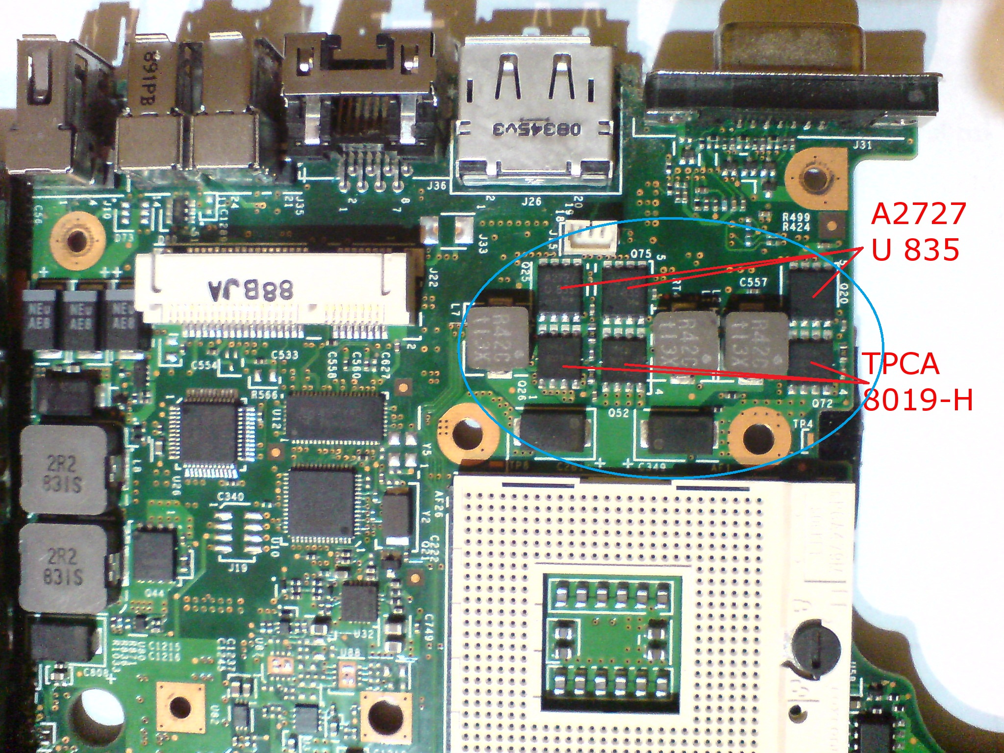

  • #3 11371047
    Daiske
    Posty: 213
    Pomógł: 4
    Ocena: 13
    Lenovo W500 - zwarcie na płycie 42w8133, grzeje się CHIP AC826M45 SLB94
    W NIEBIESKIM KOLE PO WSADZENIU PROCESORA POJAWIA SIE ZWARCIE
    NA POZOSTAŁYCH OPISANYCH ELEMENTACH JEST ZWARCIE

    Podaj rezystancje wszystkich cewek przetwornic w stosunku do masy na gołej płycie i uzbrojonej.
  • #5 11371914
    Daiske
    Posty: 213
    Pomógł: 4
    Ocena: 13
    L3 - 5.5K
    L4 - 1.1K
    L6 - 46.5ohm
    L23 - 5.6O
    L32- 32.8
    L8 - 1.9K
    L7 - ZWARCIE (bez procesora nic nie wskazuje)
    L1 - ZWARCIE (bez procesora nic nie wskazuje)
    L2 - ZWARCIE (bez procesora nic nie wskazuje)
    OBOK L8 - ZWARCIE (bez procesora zwarcie)

    #7 11377740
    Samaelvonhell
    Posty: 62
    Pomógł: 9
    Ocena: 2
    L7,1 i 2 wyglądają na fazy zasilania procka, wiec jeśli nie jest to czyste zwarcie do zera a rzędu 10 Ohm to wszystko jest w porządku. Dlatego właśnie bez procka nic nie pokazuje.
  • #8 11377781
    Daiske
    Posty: 213
    Pomógł: 4
    Ocena: 13
    qrde.. masz racje 8-9ohm
    a już zaczynałem się przymierzać do grzebania w zasilaniu procesora
    ale w pierwszej kolejności chcę znaleść schemat do tej płyty
    pkt dla Ciebie
