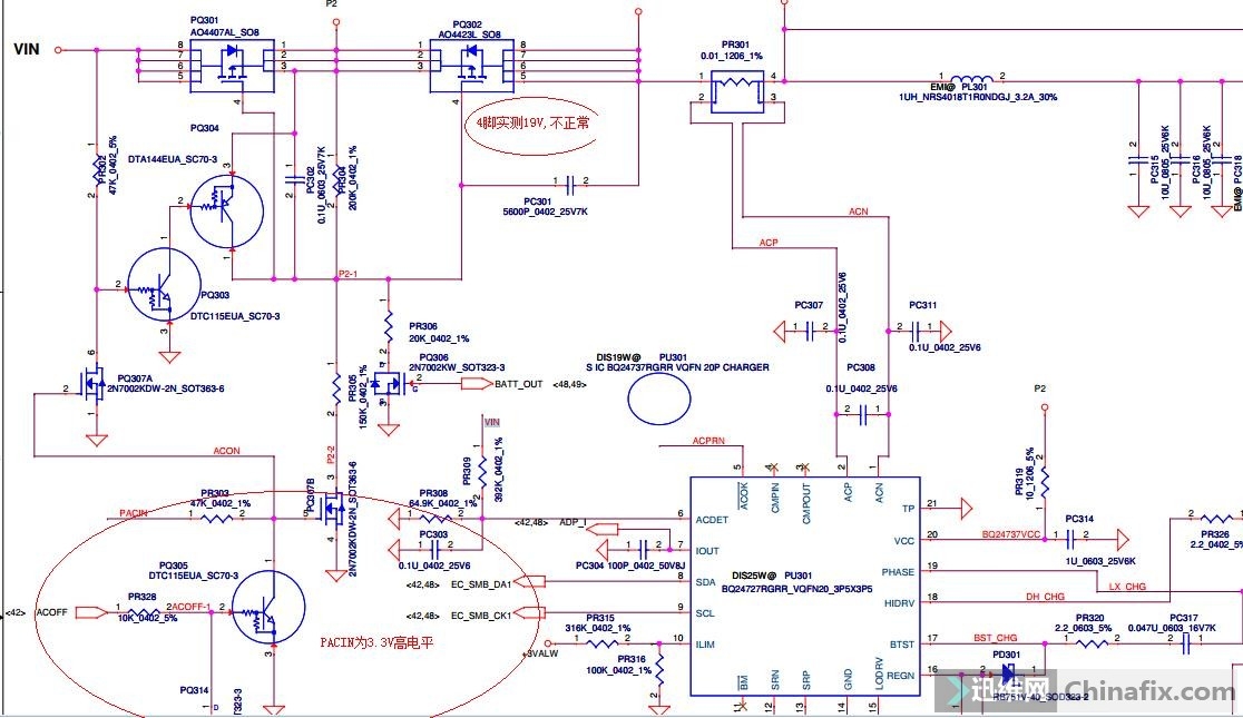

    Problem z płyta główną la 9901-p. Laptop nie uruchamia się. Jest zwarcie na płycie głównej(tak stwierdził elektryk po dźwięku).
    Wymieniłem PQ301 ale niestety problem dalej pozostał.
    Na PQ 302 na wyjściu jest 1v-wymieniać go? Problem identyczny jak na filmiku na yt "Lenovo G500s no power up. Disassembly and mainboard repair". Co zrobić powinienem dalej? Posiadam schemat płyty głównej(jestem samoukiem i staram się jak mogę). Zanim postanowiłem napisać tutaj przejrzałem wiele materiałów i tematów.
    Czy problem może leżeć gdzie indziej? Jakaś dobra dusza może pomóc?

    Stwierdziłem to po pomiarach otrzymałem takie same jak na owym filmiku o którym wspominałem(nie mogę wstawić linka za mały poziom) "Lenovo G500s no power up. Disassembly and mainboard repair".
    A co do PQ302 to na wejsciu ma 20v a na wyjściu tylko 1v. tak samo pomiar na pu 401 i pl 402 0.1v ze schematu płyty wychodzi, że wcześniej jest tylko PQ301 I PQ302. Postaram się iść za Twoimi radami i posprawdzać to o czym mówisz. Dziękuję za wskazówki. Odezwe sie za pare dni jak ogarne.

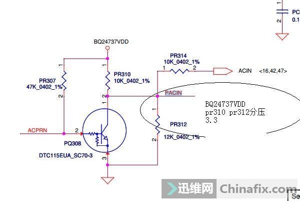

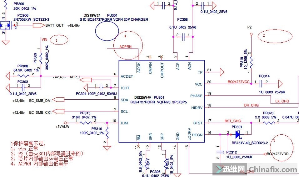

    Zmierz napięcia na pin. opisanych jako: VCC, ACDET, REGN, ACOK#, PACIN chargera bq24737 , który podaje sygnał otwarcia na bramkę pq302
    - wtedy na jego wyj. pojawi śie napięcie z wej. pq302 ok.19V

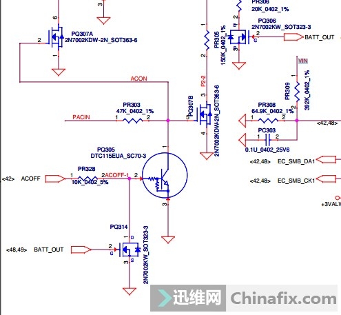

    Taklże pomiary do analizy z pq305/307
    - pq307A i PQ307b powiny być "na masie" dla .... wł. polowych wej.
    Zmierz przy okazji PQ301
    Możesz posłużyć się SM z zał.
