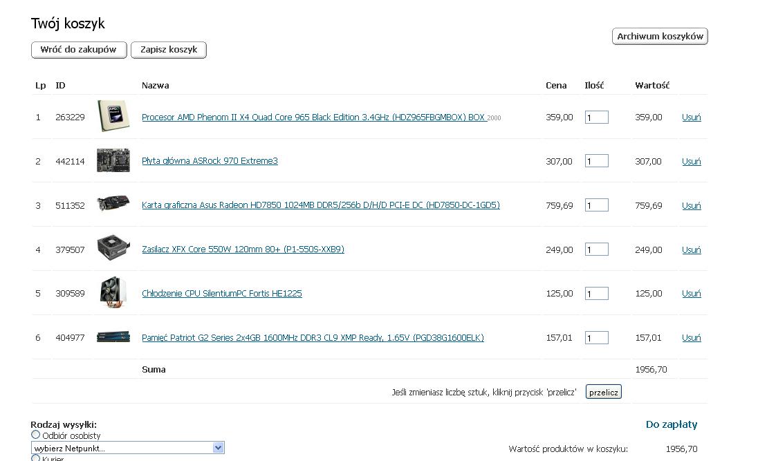

    Witam, chciałbym zakupić nowy komputer do 2000zł, samą skrzynkę, bez monitora klawy itp. Przestałem ogarniać co teraz jest w miare tanie i wydajne więc licze na waszą pomoc! Komputer będzie używany do gier. Tak więc potrzebuje:
    Procesor: ?
    Ram: ?
    Płyta główna: ?
    Zasilacz: ?
    Karta graficzna: ?
    dysk, napęd i obudowę mam, wiec nie potrzeba. Obudowe mam starą, otwartą ale dosyć duzą, więc podzespoły powinny sie zmieścić, choć nie wiem jak z wentylacja.
    Co do podkręcania, to teraz mam core duo 1.8ghz @ 2.9ghz, ale jak wiadomo w tym podkęcaniu nie było większej filozofii ( bez zmian napiącia itp)
    Dzięki z góry!

    Komputer stacjonarny do gier do 2000 zł - jakie podzespoły wybrać?
    Proponuję powyższy zestaw złożony w morele.net.pl
    Płyta umożliwia OC.

    Mam pare pytań, czy jakbyśmy wsadzili troszku lepszą karte graficzną http://www.morele.net/karta-graficzna-vertex3d-vx7870-2gbd5-2dh-462783/
    (swoją drogą da się tą podkręcić? mojego leciwego hd4850 z normalnego do wersji TOP dalo sie podkręcić dwoma suwakami w opcjach) Jak już sie da, to zasilacz wytrzyma? No i czy warto tą kartę czy może jakąś inna, jak uważacie?
    Co do procesora to poczytałem o nim w necie teraz troszku i ludzie go kręcą ze zmianą napięć do ~4Ghz, wiec podkręcony procek + inna karta ( jak sie da to podkręcona) wytrzyma to ten zasilacz?

    Do tego procesora HD7850 to taki sensowny maks, HD7870 będzie się dusił.

    Do przetaktowanego II X4 965 karta HD7850 będzie OK, wydajniejszą platformą byłby i5 oraz LGA 1155 ale już sam CPU to koszt ponad 720zł - i5 3470.

    Złożyłem Ci dobry zestaw w poście #2.
    Możesz zmienić pamięci na tańsze Crucial Ballistix 8GB (2x4GB) DDR3 1600MHz CL(9-9-9-24)
    http://www.morele.net/pamiec-crucial-ballisti...-non-ecc-1-5v-bls2cp4g3d1609ds1s00ceu-472804/
    Procesor na tej płycie bardzo dobrze się podkręca. Kartę gr. HD7850 możesz również podkręcić i uzyskasz gratis wydajność HD7870.
