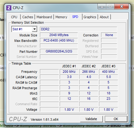

    Przydał by się screen z programu CPU-Z z zakładek CPU oraz memory.

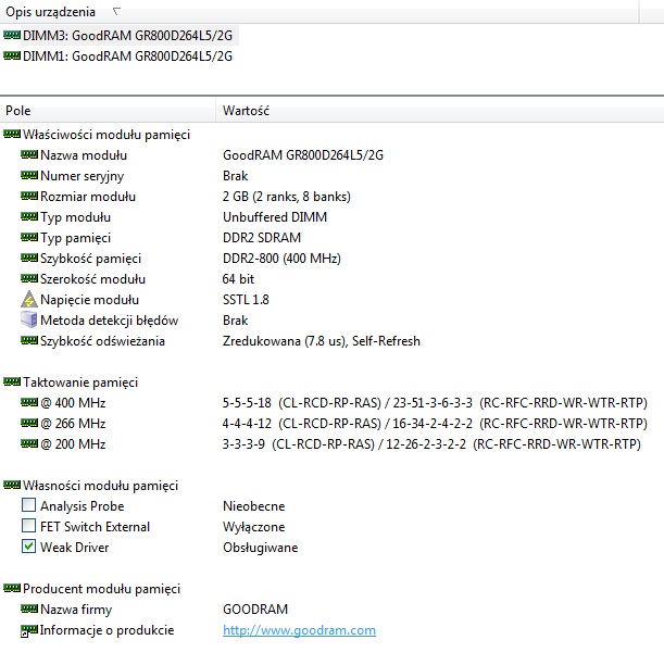

  • #11 11379993
    skuwa1234
    Posty: 194
    Pomógł: 5
    Ocena: 22
    tak, memtest nadal się wywala przy dwóch kościach, mam dwa gniazda i kości zamieniałem miejscami- bez skutków.
    po wyjęciu jednej kości memtest śmiga i nic nie wykrywa tak samo jest jak zmienię gniazdo- na jednej kości jest ok.
    PS. może coś BIOS'ie przestawić? już nie mam pojęcia co się dzieje.
