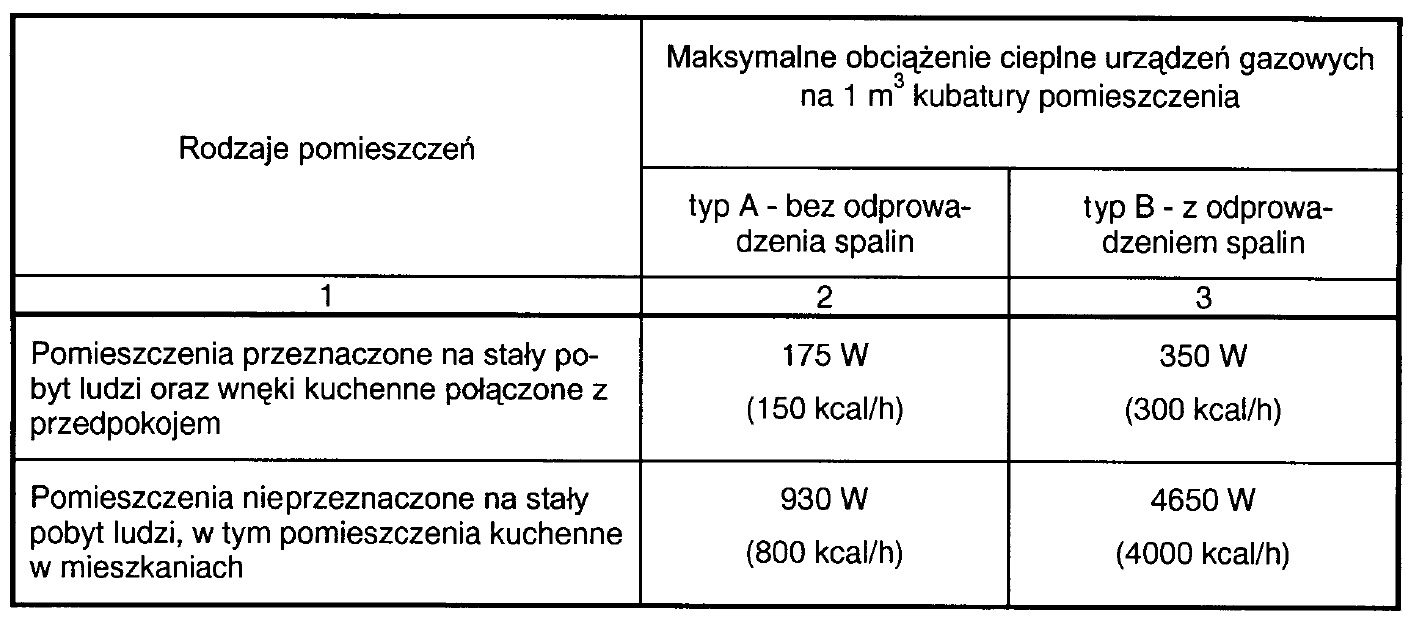

    Czy dopuszczalny jest montaż pieca gazowego (junkers, nie znam mocy, przypuszczam że poniżej 30 kW) z otwartą komorą spalania w kuchni ?
    Czy jest ona uważana za pomieszczenie mieszkalne?
    Dodam że kuchnia nie jest odpowiednio wentylowana. W internecie znalazłem informacje iż powinny znajdować się kanały wywiewne i nawiewne o powierzchni co najmniej 200 cm2. Czy to się zgadza? o tych parametrach nie wspomina "rozporządzenie w sprawie warunków technicznych, jakim powinny odpowiadać budynki i ich usytuowanie". Pochodzą one z jakiejś normy?
    W naszej kuchni znajduje się tylko 1 kratka wentylacyjna. Po włączeniu pieca (zamknięte okna) powietrze robi się ciężkie, po wejściu do kuchni wręcz boli głowa. Obawiam się że może to być spowodowane obecnością CO.

    Pomieszczenie musi mieć minimum 8 m3 kubatury, co do wentylacji i kominów musi mieszkanie posiadać aktualną ekspertyzę kominiarską. Kominiarz sprawdzi na żywo jak wyglądają przekroje kominowe i wentylacyjne oraz się pod tym podpisze

    Dokładnie to jest tak
    Montaż pieca gazowego z otwartą komorą spalania w kuchni – wymogi wentylacji, normy
    Dla 1 urządzenia grzewczego kubatura wynosi 8 lub 6,5 m3, a dla co najmniej 2 urządzeń gazowych, jak w tabelce powyżej.
