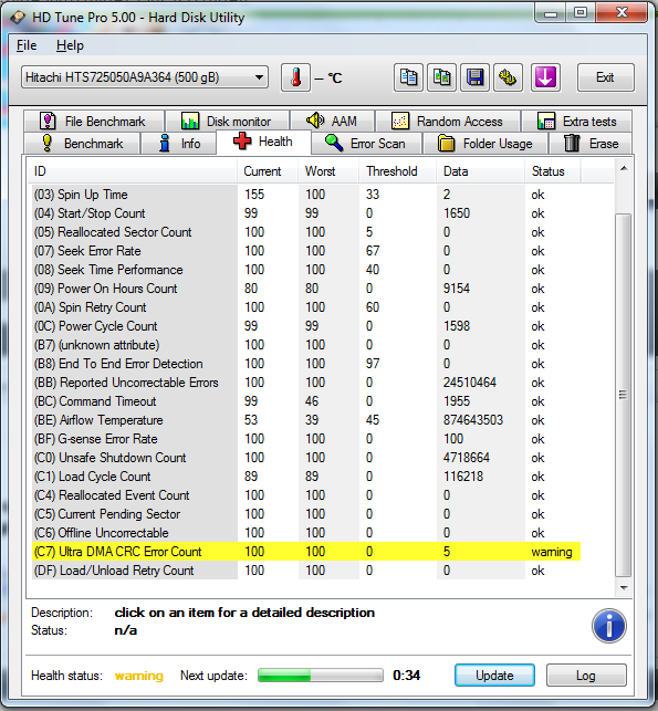

    Witajcie! ostatnio patrzyłem sobie na wyniki analizy dysku twardego w laptopie w programie "HD Tune" i się zaniepokoiłem, poniżej przedstawiam screena analizy i proszę Was o jakieś rady, sugestie i każde inne info.
    Analiza dysku twardego w HD Tune - interpretacja wyników i sugestie

    Mogą to być błędy dysku, zaśniedziałe złącze lub błędy kontrolera.
    Jedyne co mozesz zrobić to przeczyścić styki i obserwować czy parametr się nie zwiększa.

    Parametr nie jest krytyczny, zazwyczaj powodowany jest przez problem z taśmą/kablem sygnałowym. Po naprawie usterki parametr nie zmniejszy się, ale nie będzie wzrastał.

    Wszystko zostało napisane wyżej. Jak nie będzie się zwiększał to nie ma się czym przejmować.
