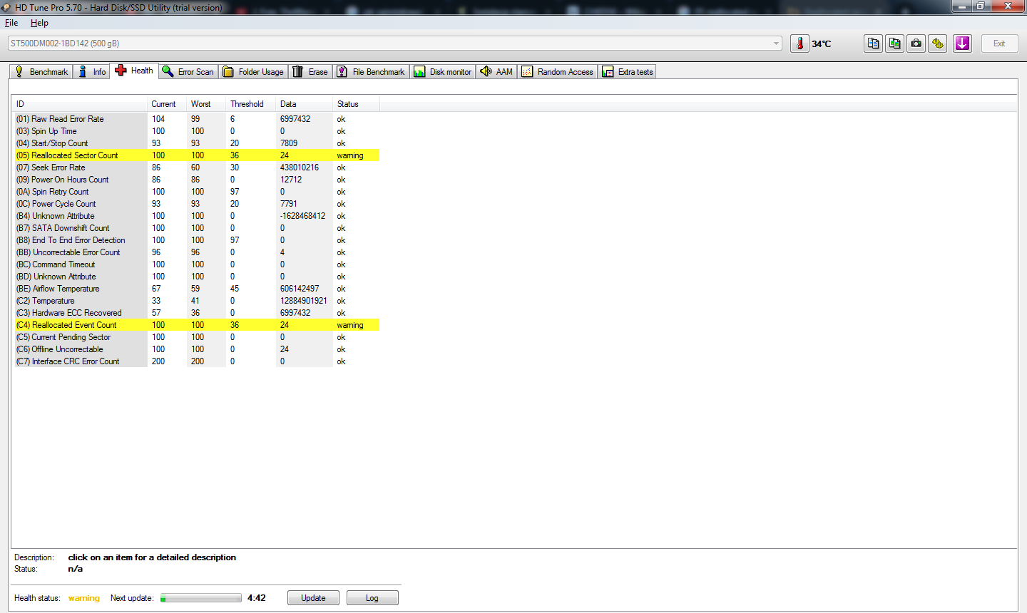

    Mam problem otóż ostatnio zajrzałem do programu HD Tune i zobaczyłem takie coś:
    Interpretacja wyników HD Tune dla dysku HDD - czy naprawa możliwa?
    Co to oznacza???
    I jeśli to poważne to czy da się to naprawić?
    Tak, jest to poważne, ale nie da się tego naprawić. Dysk posiada realokowane sektory (nie do naprawienia) :cry:

    Czy to znaczy że pewnego dnia po prostu komputer się nie włączy? Jakie będą tego konsekwencje. I jaki może być tego powód?

    HDD nadaje się tylko do wymiany.
    Konsekwencje różne, generalnie utrata wydajności, danych, pad systemu...

    A od czego to może być. Ja nie zauważyłem także żadnych problemów z komputerem.
    Powodem może być, ilość przepracowanych godzin, lub poprostu pech. :cry:
    Bad sektory zostały zastąpione sektorami rezerwowymi (każdy dysk takie posiada). W Twoim przypadku jest nich 36, ale już 24 zostały wykorzystane i zapewne będą one postępować. Czekając na wyraźne znaki niedomagań pracy PC, narażasz się na utratę danych, niemożność uruchomienia systemu itp.

    Czyli mam rozumieć że te sektory zapasowe się nie skończyły? Poza tym sprawdziłem w internecie i niektórzy mówią że jeśli nie liczba nad sektorów nie będzie wzrastać to może jeszcze da się korzystać z komputera.
    Może się jeszcze da. Tylko pytanie jak długo jeszcze i jakie będą skutki zaprzestania jego współpracy :?:
