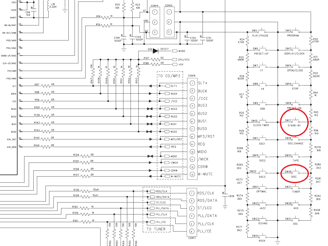

    Plastikowe coś grające firmowane przez PHILIPS, o symbolu FWM352, posiada sterowanie zrealizowane w sposób przedstawiony na schemacie poniżej (prawa strona):
    FWM352 - Brak reakcji na zwieranie niektórych przycisków.
    Jak rozumiem fakt wciśnięcia przycisku procek stwierdza na podstawie wartości napięcia pojawiającego się na linii.
    W posiadanym przeze mnie egzemplarzu układ nie reaguje na zwieranie dwóch przycisków ze środka łańcucha STAND BY i DISC. Zwierałem kawałkiem przewodu.
    Pozostałe przyciski zwierane w ten sposób reagują poprawnie. Zwierałem na obu końcach ścieżki dla wykluczenia ewentualnych przerw druku. Cały czas brak reakcji na te dwa przyciski. O czym może to świadczyć poza nieprawidlowym funkcjonowaniem procka?

    Podstawił bym kondensatorki odsprzęgające . (148-151)
    I sprawdził napięcie zasilania - te które trafia na R20 i R23. (strzelam że to samo napięcie które zasila CPU).
    Przyciskom bym się przyjrzał czy aby nie ma tam ... obiadu z zeszłego roku, tłuszcz będzie zmieniał rezystancję wystarczająco żeby ogłupić procesor, najlepiej całą okolicę przemyć izopropanolem.
    Niestety więcej nie pomogę ale obstawiam na ten "syf" na płycie czołowej.

    Nieprzyciśnięty, ale brudny styk przedstawia sobą rezystancję (zamiast przerwy), rezystor z gałęzi przy klawiaturze sterującej "oklejony" zanieczyszczeniem też ma inną rezystancję, niż mieć powinien, zmienia się więc rezystancję całej gałęzi.
    Dlatego procesor po naciśnięciu niektórych przycisków otrzymuje napięcie spoza granicy tolerancji, określonej przez producenta.
    Na schemacie zaznaczyłeś styk StandBy, a on ma działać nawet bez podłączonego mechanizmu CD, powinien wówczas zostać wyświetlony jakiś komunikat na wyświetlaczu, ale sprzęt ma się włączyć i wyłączyć.
    Kolega @bestboy21 napisał o kondensatorach odsprzęgających; jeśli one również będą zabrudzone - efekt może być właśnie taki, jak opisujesz.
    Piszę to nie z "czapy", nie konfabuluję, ale to opis z praktyki (Philips, Samsung).
    Wymiana mikroprzełączników i kąpiel panela w izopropanolu usuwa problem.
    W istocie, też chciałbym / spodziewałbym się że tak to działa. jednak w tym modelu Philipsa jest inaczej: kłopot z mechaniką CD blokuje funkcjonowanie przycisku STAND BY. Co zresztą do pewnego stopnia jest logiczne.
    Dla ustalenia uwagi wszystkich zainteresowanych, którzy żyją problemem mojego Philipsa, ale z rozmaitych przyczyn nie poświęcaja mu aż tyle uwagi co ja.
    Stan zastany:
    Nie działa STAND BY i DISC; brak możliwości sterowania CD, sprzęt w środku nie ma grama kurzu.
    Pogmeranie (nieinwazyjne) w mechanice CD bez żadnych dodatkowych akcji na plytkach.
    Stan obecny:
    Wszystkie przyciski, także STAND BY i DISC działają; po wybraniu CD mechanizm próbuje się wysuwać/wsuwać bez końca przez paręnaście sekund i motor staje.
    Albo nie dzialaja ograniczniki albo napęd złożony jest jakoś nie tak.
    I właśnie kwestia jak to (mechanika CD) ma być poprawnie złożone spędza mi aktualnie sen z powiek.
