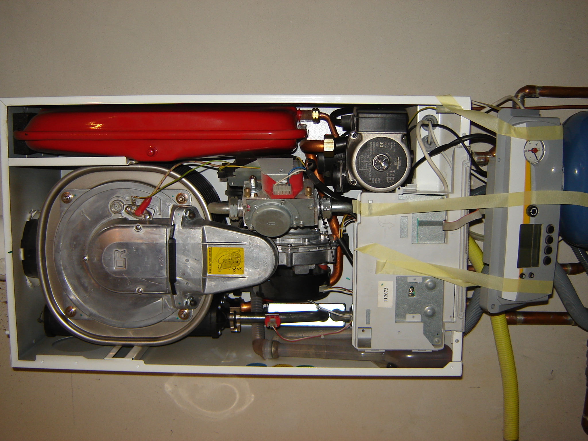

    Od 5 lat mam DeDietricha MCR 24 z oryginalnym wymiennikiem 100 l
    Do tej pory działał bez zarzutu, próbowałem przetestować ogrzewanie przed zimą i zaczęło się.
    Piec przy ogrzewaniu wody do grzejników po przekroczeniu temperatury wody 45-50 stopni sam się wyłącza - tak jakby odcinało zasilanie. Po ok minucie następuje standardowy rozruch ok 3 minut i od nowa może grzać i sam się wyłącza.
    Instalator/serwisant po oględzinach wykluczył awarię zaworu trójdrożnego, pompy itp i wskazał awarię sterownika.
    Sterownik oddałem do sprawdzenia do elektronika - nie wykazał awarii.
    I teraz najciekawsze, przy podłączeniu na luźnych kablach sterownika i wyświetlacza piec działał bez zarzutu. Dopiero zmontowaniu wszystkiego i zamknięciu obudowy problem samowyłączenia wraca.
    Aktualnie drugi dzień pracuje na "wybebeszonym" sterowniku i wyświetlaczu - piec grzeje bez zarzutu, temperatura na grzejnikach 60 stopni i zasuwa bez zastrzeżeń, mogę przełączać na grzanie CWU i wracać na grzejniki - nie wyłącza się.
    Czy ktoś się spotkał z takim przypadkiem?
    Jakiego typu usterka to może być?

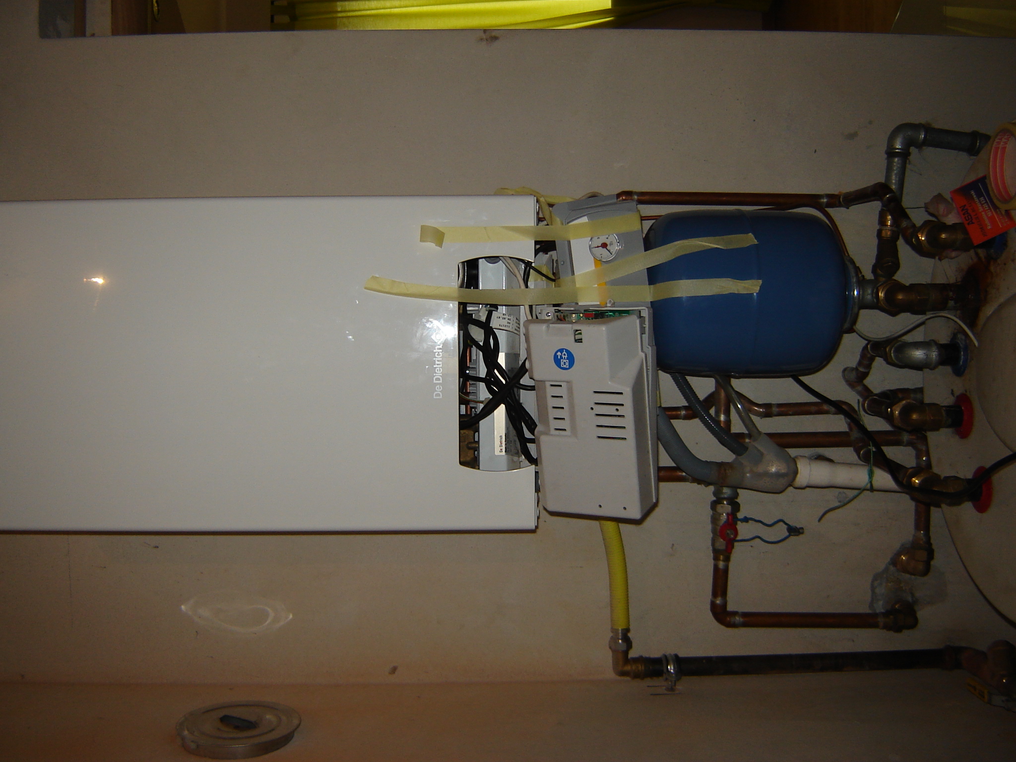

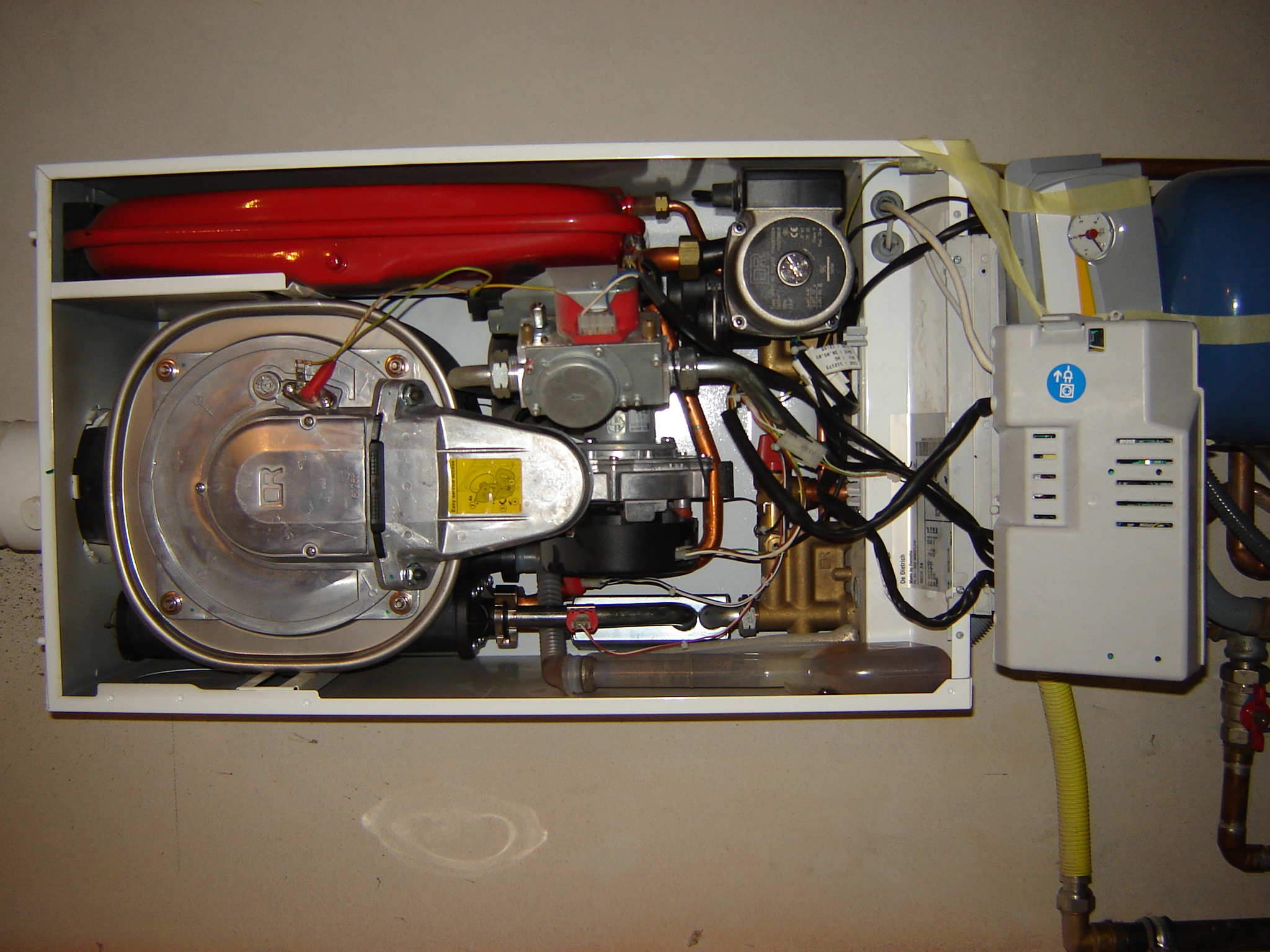

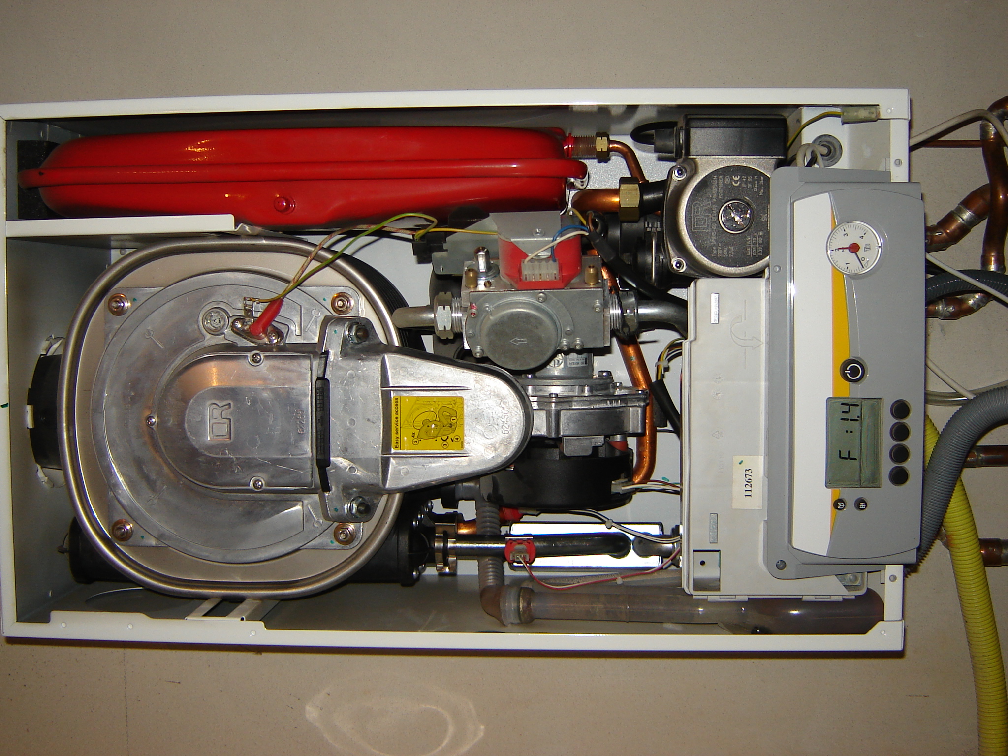

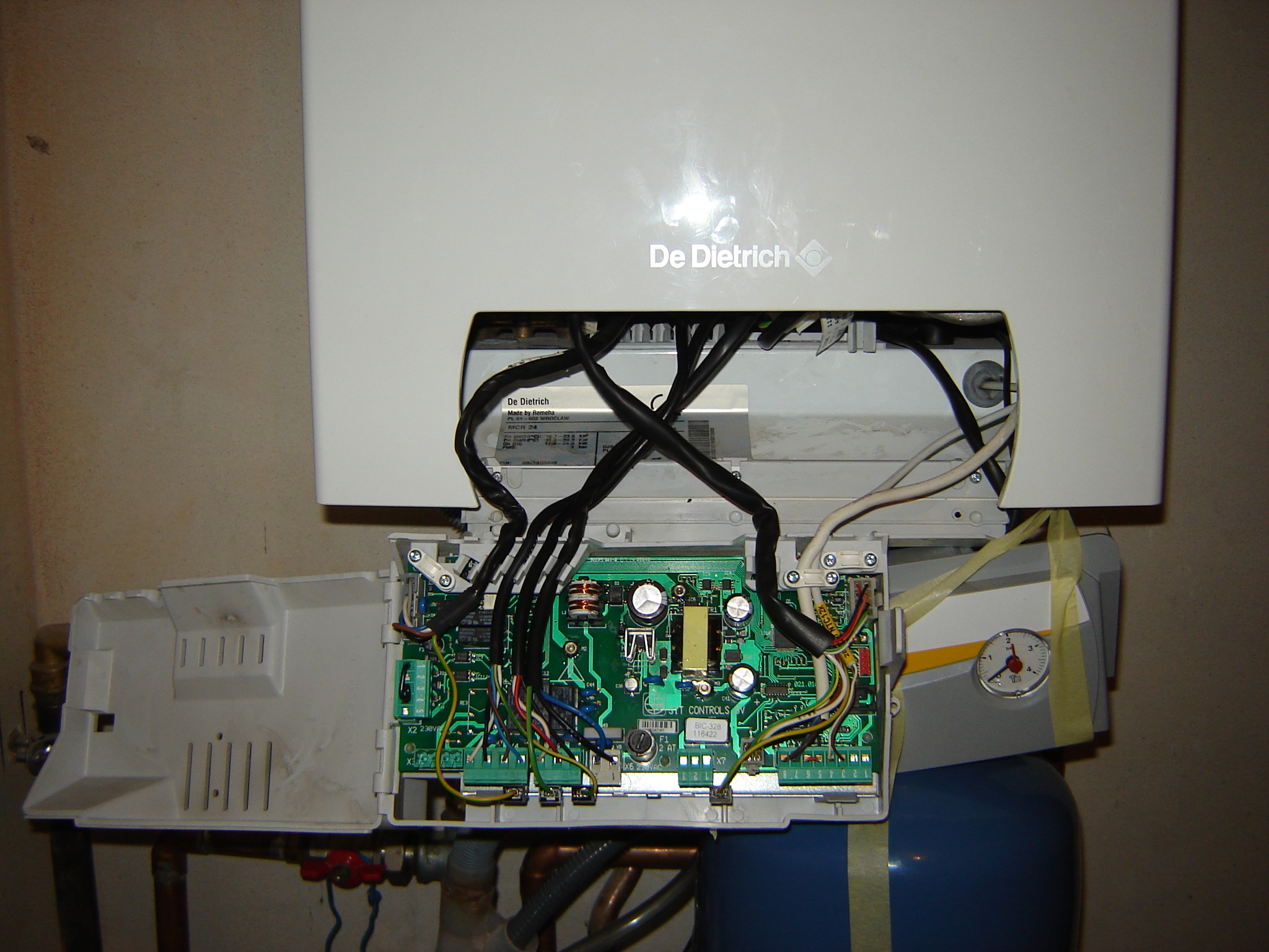

    Poniżej załączam 3 zdjęcia z wersją w której piec się wiesza
    DeDietrich MCR24 - samowyłączanie się pieca przy grzaniu
    i 2 na których działa.
    jakieś pomysły?

    Widzę u kolegi MCR 1 :).
    Masz gdzieś załamany przewód pewnie jak zamykasz panel (aż do kliknęcia)
    Trzecie zdjęcia (opcja nie działająca) przedstawia wprawdzie otworzony panel ale zamknięta osłona tylna.Tam masz te plastikowe organizery (rowki) gdzie który przewód ma siedzieć.Może któryś przyciąłeś.Druga sprawa ,one są w takich peszlach czarnych ale zauważ ,że jak zamykasz panel to one trochę się cofają do wnętrza kotła i mogą dotykać do zaworu 3 drożnego lub gdzie indziej gdzie masz gorącą wodę.
    Odcina zasilanie mówisz, może jest przerwa w przewodzie zasilającym który się gdzieś przeciął (dziwne ,że nie wywala bezpieczników).Błedu nie wywala.Spróbuj zamienić przewód zasilający ,jest to zwykły wtczkowy z bolcem, wkręcony w złącze zaciskowe i uziemiony do obudowy więc 2 min roboty.
    Stawiam na przerwę w przewodach.
    Do przejrzenia też samo złącze X6 i styk tego bezpiecznika na płycie F1 2A.

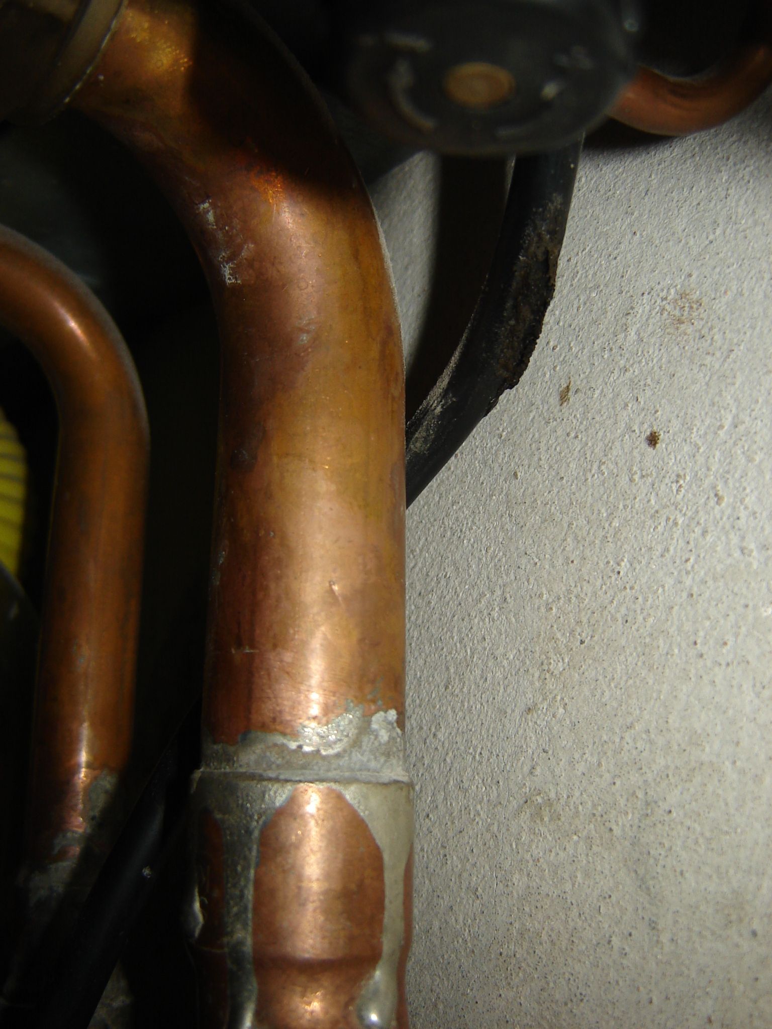

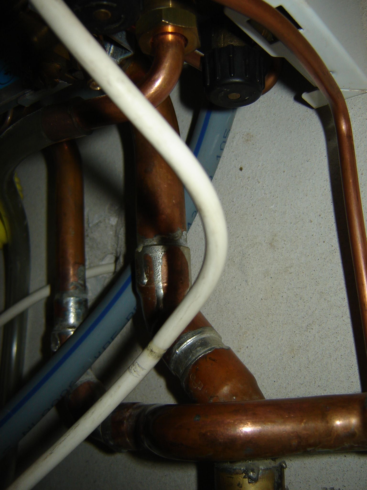

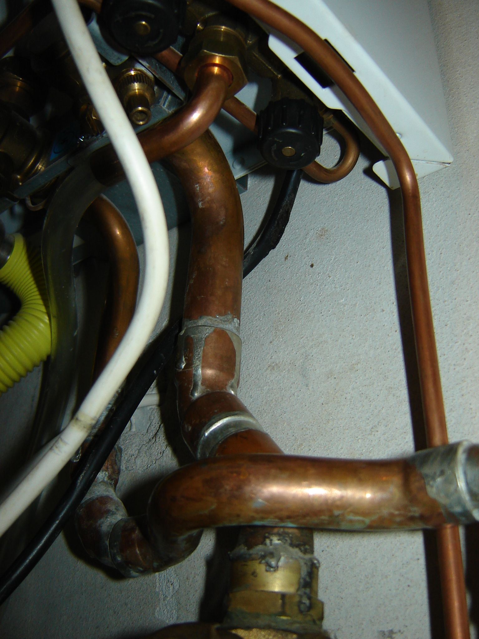

    Znalazłem "przypieczony" kabel zasilania przy zaworach do dopuszczania wody gdzie kabel bezpośrednio wchodzi do pieca:
    Jak widać żadna wiązka wewnątrz nie była naruszona, więc zaizolowałem kabel i założyłem na kabel dodatkowy izolator przy rurkach z ciepłą wodą - tym przypadku wężyk od pralki ;-)
    Pełen nadziei skręciłem wszystko do kupy i ... jak to zazwyczaj bywa problem nie zniknął.
    Sprawdzałem ułożenie kabli w piecu, wszystkie możliwe miejsca gdzie stykają się z temperaturą starałem się wyeliminować.
    Opcja z przygniecionym, załamanym kablem w pozostaje otwarta - nie wiem tylko jaki to ma związek, że wywala w momencie haj piec łapie temperaturę i nie wiem jak to sprawdzić.
