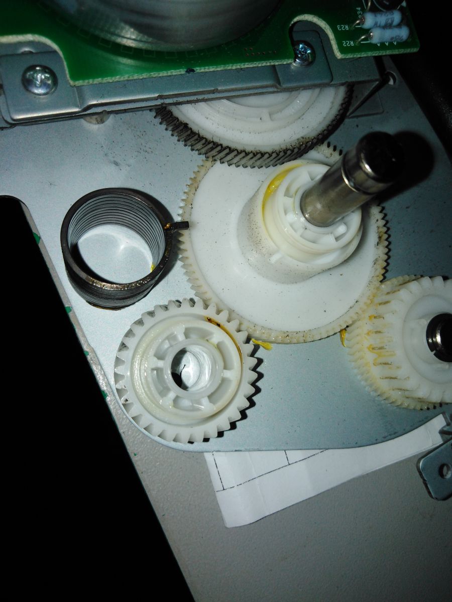

    W którym miejscu zmatowić kółko? Jest to takie kółko. Proszę o wskazówki. Znalazłem taką drukarkę pod śmietnikiem, przebieg 78tys, bywa że wciąga po dwie kartki i zacina papier gdy wraca z dupleksu. Białe plastikowe koło zębate drukarki.

    Kolego to nie ten problem. Jeżeli wciąga po kilka kartek to sprawdziłbym sprzęgło poboru- tam zazwyczaj klei się elektromagnes. Oczywiście sprawdź również rolkę poboru i separator w szufladzie. A zębatka od napędu tonera wygląda całkiem inaczej.

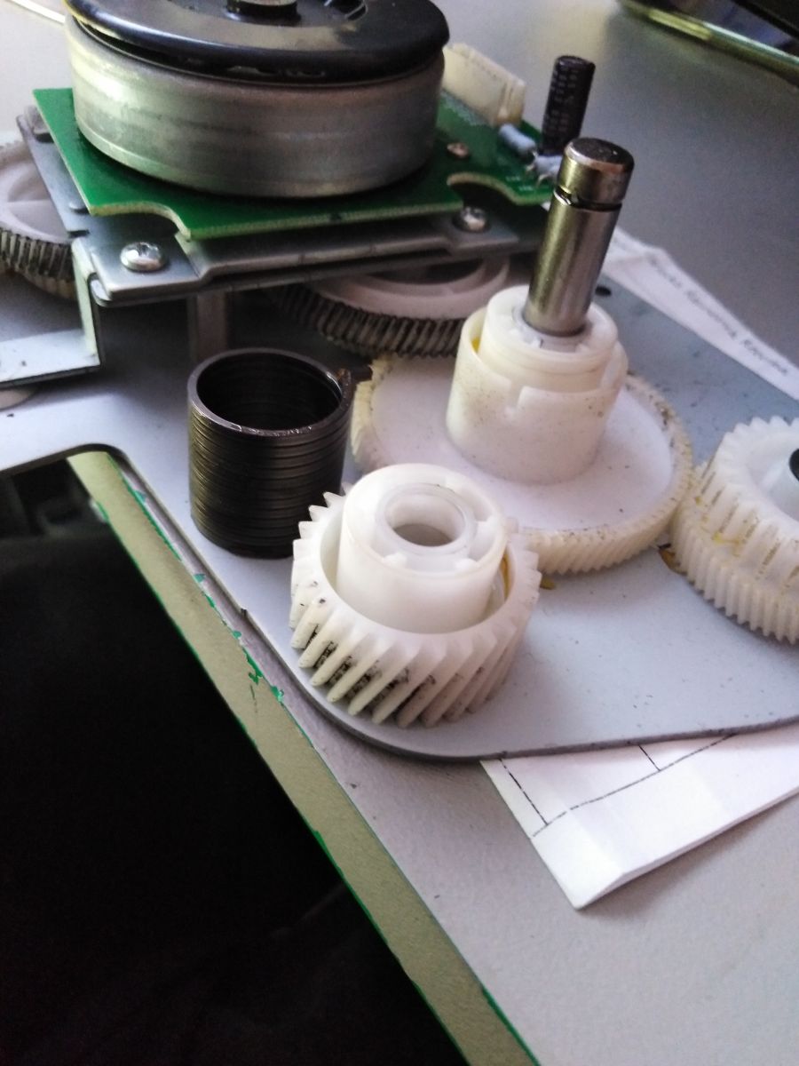

    Zębatki, sprężyna i wałek z pokryciem smarem. Przekładnia z zębatką, sprężyną i wałkiem
    To jest zębatka, sprężyna i wałek na którym pracuje. Wygląda na to że sprężyna jest fabrycznie pokryta smarem, który jest też w miejscu gdzie ona pracuje, w środku zębatki. Gdzie trzeba zmatowić plastik? W miejscu styku sprężyny z zębatką?
    Wydaje mi się, że rozumiem zasadę działania. Napęd tej zębatki powoduje skręcenie sprężyny i samozaciśnięcie się jej na wałku zębatki i wtedy to jakby sprzęgło się zasprzęgla, faktycznie wyczyszczenie z fabrycznego smaru powinno pomóc. Aczkolwiek jak kręciłem napędem to się nie ślizgało.
