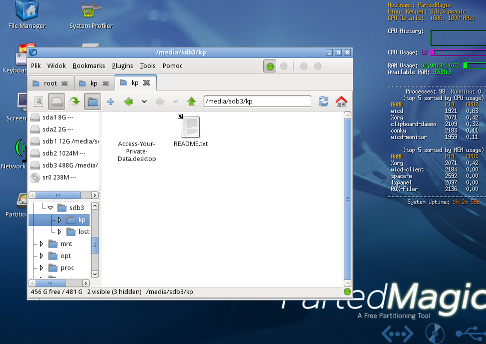

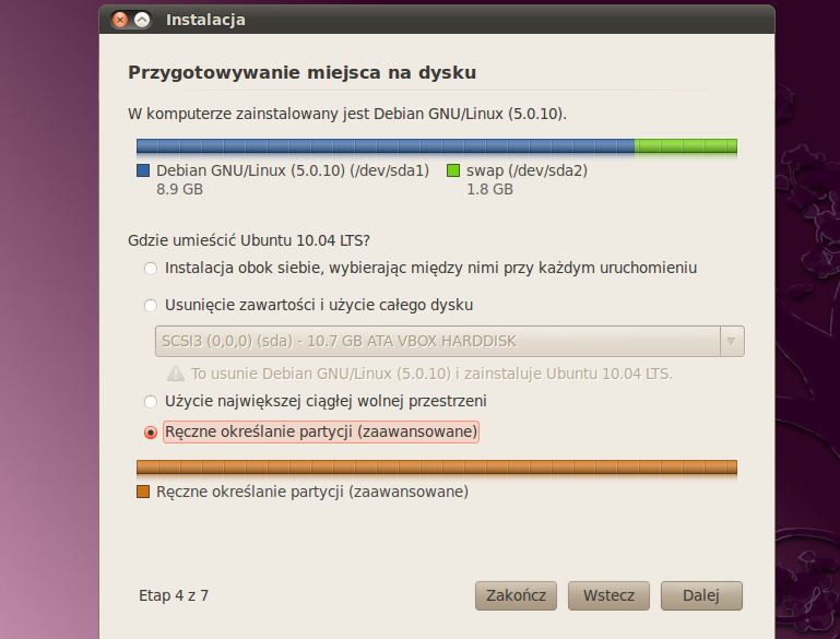

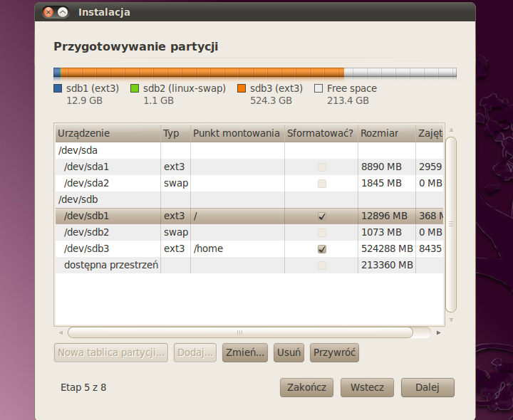

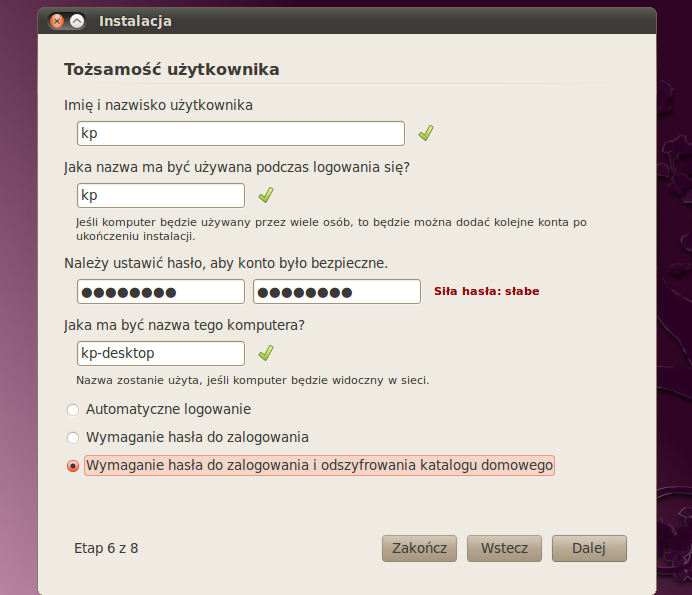

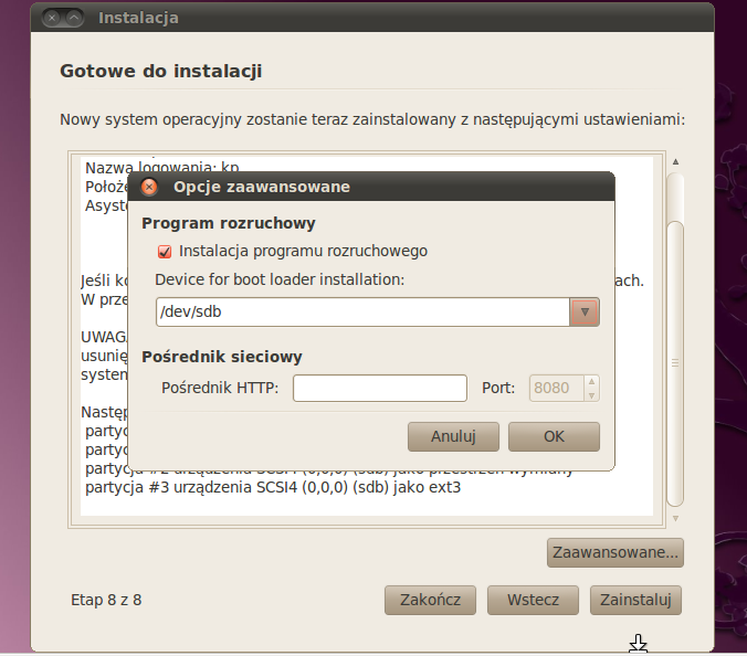

    Proponuję Ubuntu 10.04 zainstalować na dysku USB z osobną szyfrowaną partycją /home.
    wd 1tb dysk - Instalacja niezaleznego systemu na dysku zewnetrznym. wd 1tb dysk - Instalacja niezaleznego systemu na dysku zewnetrznym. wd 1tb dysk - Instalacja niezaleznego systemu na dysku zewnetrznym. wd 1tb dysk - Instalacja niezaleznego systemu na dysku zewnetrznym.
    Pliki w katalogu /home będą widoczne tylko z tej instalacji po podaniu hasła.
    Uruchomienie innego linuksa (np live) nie da dostępu do plików
    Program µtorrent bez problemu działa na linuksie.
    To rozwiązanie nic nie zapisuje na dysku podstawowym. Wszystko jest zapisywane na dysku USB.
