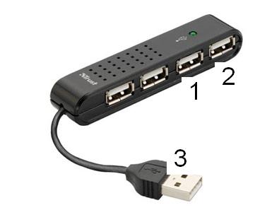

    A czy HUB USB ma możliwość komunikacji między portami? Załóżmy, że mamy huba USB z 4 żeńskimi i jednym męskim.
    ATMega - Jak stworzyć sieciowy dysk z USB i RJ45 na AVR?
    Czy jest możliwa transmisja między portem 1 a 2 i odwrotnie?
    To bym wtedy zrobił tak:
    1 - pendrive
    2 - sterownik który by czytał z pendrive
    3 - Tp-link TL-PS310U printserwer MFP dysk sieciowy USB -> i dalej sieć
    Jeżeli nie jest możliwa transmisja między portem 1 i 2 to bym po prostu zrobił mostek dla tych portów a na zasilaniu wstawił bym diody prostownicze żeby nie doszło do zwarcia z print serwerem :)
    Nie.
    Nie, nie i jeszcze raz nie.
    Poczytaj o tym co to jest USB Host/Device a potem nawet OTG.
