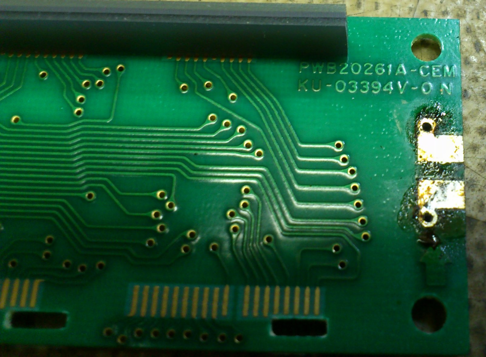

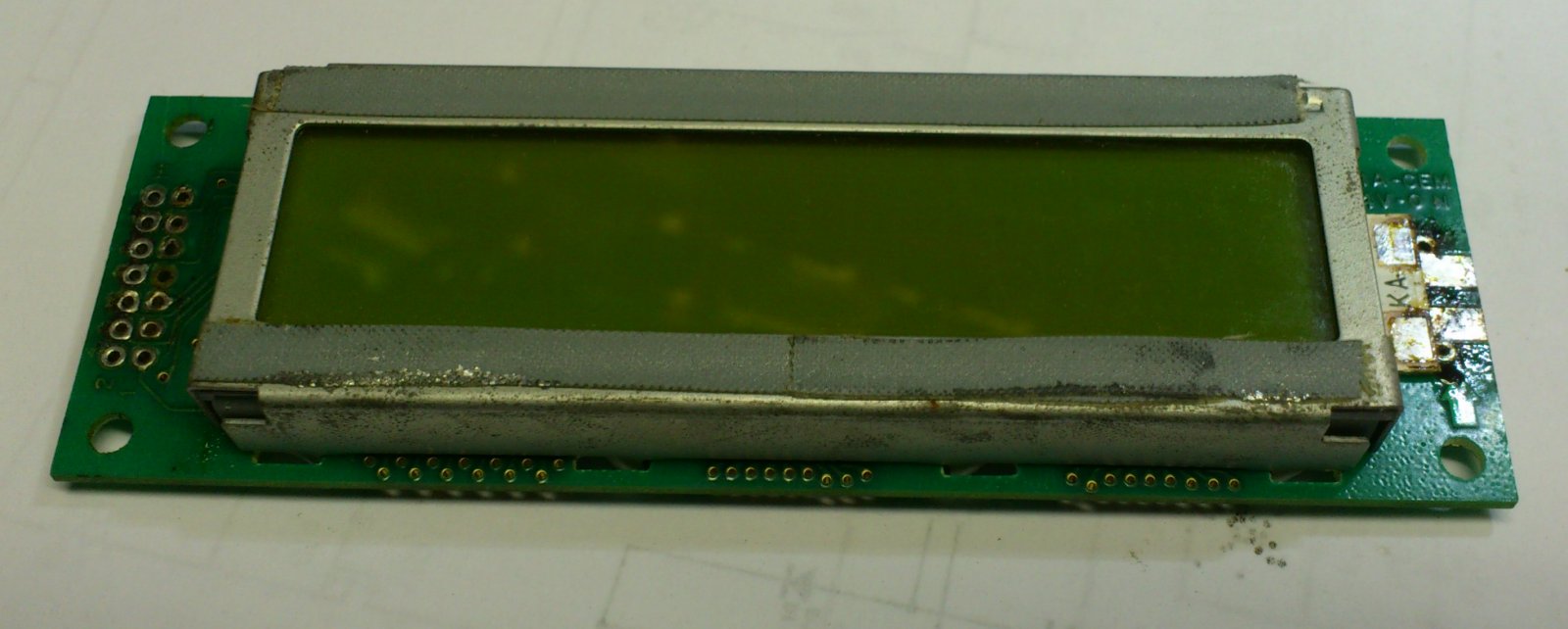

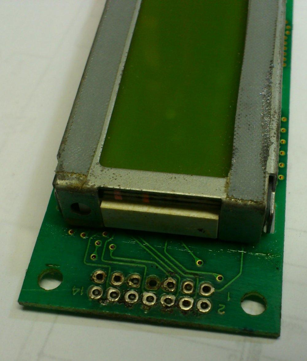

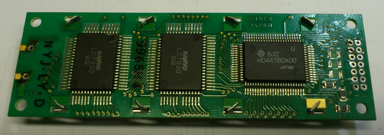

    Szukam takiego wyświetlacza do panelu op3 siemensa.
    Wkładałem wyświetlacz 2x20 http://www.artronic.pl/o_produkcie.php?id=1229 ale literek brak na wyświetlaczu.
    Tu fotki oryginalnego:
    [Kupię] Szukam Wyświetlacz LCD 2x20 do OP3 Siemensa [Kupię] Szukam Wyświetlacz LCD 2x20 do OP3 Siemensa [Kupię] Szukam Wyświetlacz LCD 2x20 do OP3 Siemensa [Kupię] Szukam Wyświetlacz LCD 2x20 do OP3 Siemensa [Kupię] Szukam Wyświetlacz LCD 2x20 do OP3 Siemensa

    Inna sprawa że te nowe 2x20 na Hd447 mają 16 pinów a w tym starym jest 14 bo podświetlenie jest z drugiej strony.

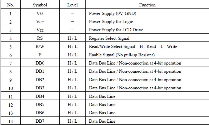

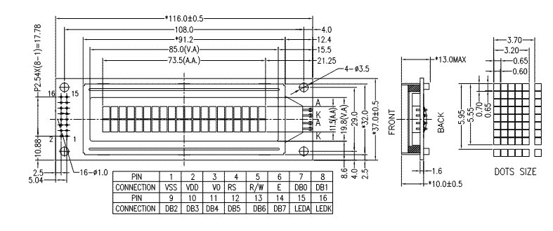

    Trochę z tym dzisiaj powalczyłem, znalazłem dokumentację z tego oryginalnego wyświetlacza i różnica jest tylko tu.. możliwe ze tylko w nazewnictwie:
    Piny - Oryg. / Zamiennik
    1 - VSS / VSS
    2 - VCC / VDD
    3 - Vee / V0
    Vcc - power supply for logic
    Vee - power supply for LCD Drive
    Reszta jest identyczna.
