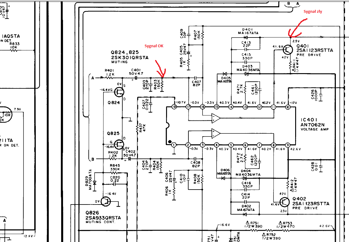

    http://www.eserviceinfo.com/downloadsm/52470/Technics_A700.html
    Technics A700MK2 - Charczenie przy głośniejszej muzyce
    Czy takie 'odchylenie' napięć może być? albo jest zbyt duże?
    Tak samo tutaj: na kolektorze Q453
    zamiast 2V5 mam 3V

    Jak podałem na inny wzmacniacz sygnał z nóżki 16 układu IC401, to wszystko grało w porządku na tym innym wzmacniaczu(głośniki komputerowe) (przynajmniej tak mi się wydaje)
    Jeśli sygnał z kolektora Q401 i Q402 puszczę na inny wzmacniacz, dźwięk też jest ok

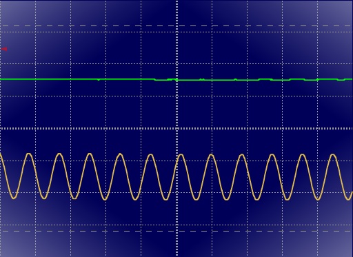

  • #15 11392799
    xamrex
    Posty: 1668
    Pomógł: 82
    Ocena: 341
    Dzięki za programy.
    Jak poidpiąłem się na wyjście (głośniki)
    to jak miałem w miarę cicho, to wszystko było OK
    No ale jak dałem głośniej, to już ścinało:
    Tylko chyba gdzieś na koniec zwarcie zrobiłem, bo teraz wzmacniacz nie reaguje na żadne przyciski (nawet na przycisk załączenia/wyłączenia wzmacniacza);(
    Co mogło ulec uszkodzeniu?
    Mam przed sobą wydrukowany schemat ale nie widzę na nim np. gdzie mógłby iść sygnał z tego przycisku power

    Na oscylogramach widać, że sygnał w szczycie modulowany jest jakimś szumem i wygląda to na niewydolność zasilacza.
    Trzeba więc sprawdzić sygnał wyjściowy z obciążeniem i bez obciążenia, i to samo z napięciami zasilania.

    Przy potencjometrze na 1/3:
    Przy pot. na 1/2 i głośniej
    Tak samo sygnał jest zniekształcony na Q401.
    Przy małej głośności, wszystko jest OK. ale przy większej niż 1/3 już są zniekształcenia
    Zmieniłem teraz wzmocnienie na oscyloskopie
    I tak: na 1/3 potencjometru
    Na ponad połowie
    Na 3/4
    Jak widać potem amplituda się nie zwiększa (a chyba powinna)

    Wypadałoby zmierzyć sygnał jeszcze wcześniej, tylko nie wiem za bardzo gdzie mogę go pomierzyć :)
    Bardzo proszę o instrukcje:)

  • #27 11402706
    bc211
    Poziom 30  
    Posty: 1315
    Pomógł: 114
    Ocena: 93
    Zasilanie IC501: 4 noga B+, 5 noga B- zobacz czy nie przysiada pisze już 3 raz, a Ty nic. Sprawdzić czy są wszystkie masy, podokręcać śrubki...
    Trochę chaotycznie wrzucasz te oscylogramy, bo nie można się połapać co gdzie mierzysz, ale da się zauważyć, że od potencjometru przez IC401, Q401 do wyjścia IC502 sygnał jest oki aż do wejścia IC501, gdzie obciążony obciąża swoje wejście przy czym obciążony nie powoduje zmiany na wyjściu IC502. Nie jest to normalne zachowanie końcówki mocy i wygląda na pierwszy rzut oka jak uszkodzenie tej drugiej prądowej hybrydy.
    NA Q401 kolektor sygnał NIE jest OK
    Sygnał na R403(przy pot na max)
    Sygnał na kolektorze Q401
