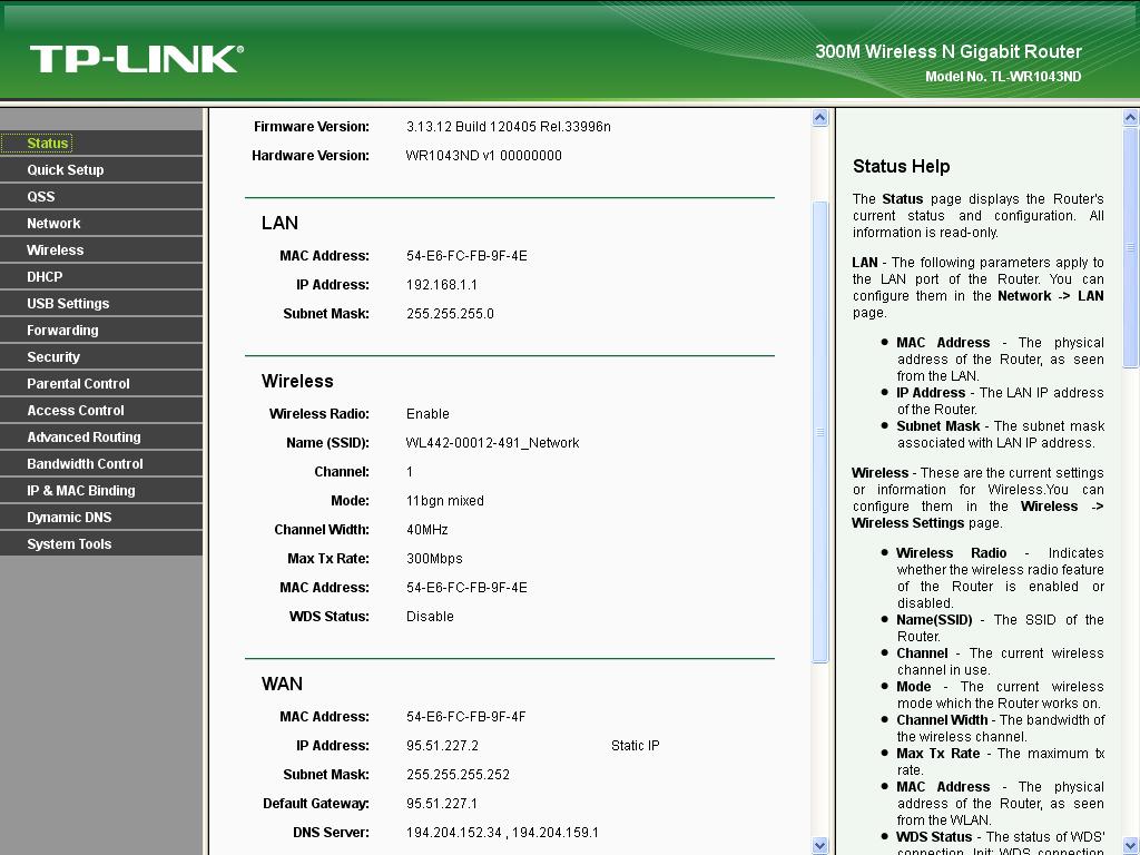

    Zakupiłem router TP-Link TL-WR1043ND żeby zwiększyć prędkość wi-fi i niestety po wymianie z WRT54GL nie mam internetu, nie świeci się dioda WAN na routerze tylko błyska co 2s, lub w ogóle się nie świeci.
    Mam internet DSL Neostrady na starym routerze było wszystko, skonfigurowałem go poprawnie.
    Próbowałem restartu modemu, w czasie restartu wan się nieraz zapala na chwile i gaśnie. Po restarcie na modemie nie zapala się dioda Ethernet kiedy jest podłączony modem do routera. Jak na chwilę wypnę kabelek do routera to dioda Ethernet się zapala.
    Do routera dostaje się normalnie bez żadnych kłopotów.
    Może ktoś ma jakiś pomysł jak sobie z tym poradzić. Bardzo proszę o pomoc.

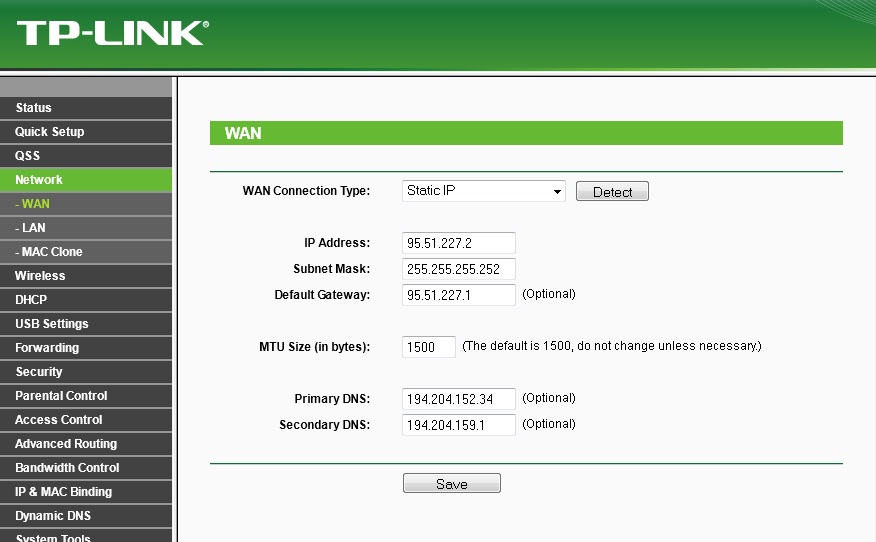

    Jak podepniesz tym samym kabelkiem do komputera przez port WAN jest tak samo? Ustawienia DHCP na enabled, dynamic IP tak masz w TP-Linku? Kabelek sprawny? Daj screena ze statusu routera a konkretnie portu WAN. Podpięcie modemu do portu LAN z wyłączonym DHCP nic nie pomaga?

    TL-WR1043ND - brak internetu po wymianie z WRT54GL, dioda WAN miga co 2s

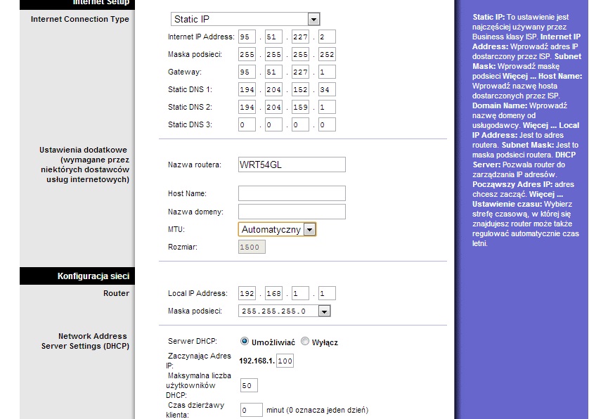

    To są adresy, które dostałem od neostrady.
    Te same ustawienia WAN w WRT54GL działają.
    znalazłem na innym forum żeby zrobić openDNS, ale nie wiem gdzie mam to przestawić
    stary działający router;

    Jak masz doprowadzony ten internet do mieszkania? Czy masz jakieś urządzenie od dostawcy? Bo coś mi się tu nie zgadza w twoich opisach, coś mówisz o neostradzie a tu widzę na screen-ie STATIC IP!?
  • #7 11397909
    sitek332
    Posty: 19
    Pisałem wcześniej,że IP jest statyczne.

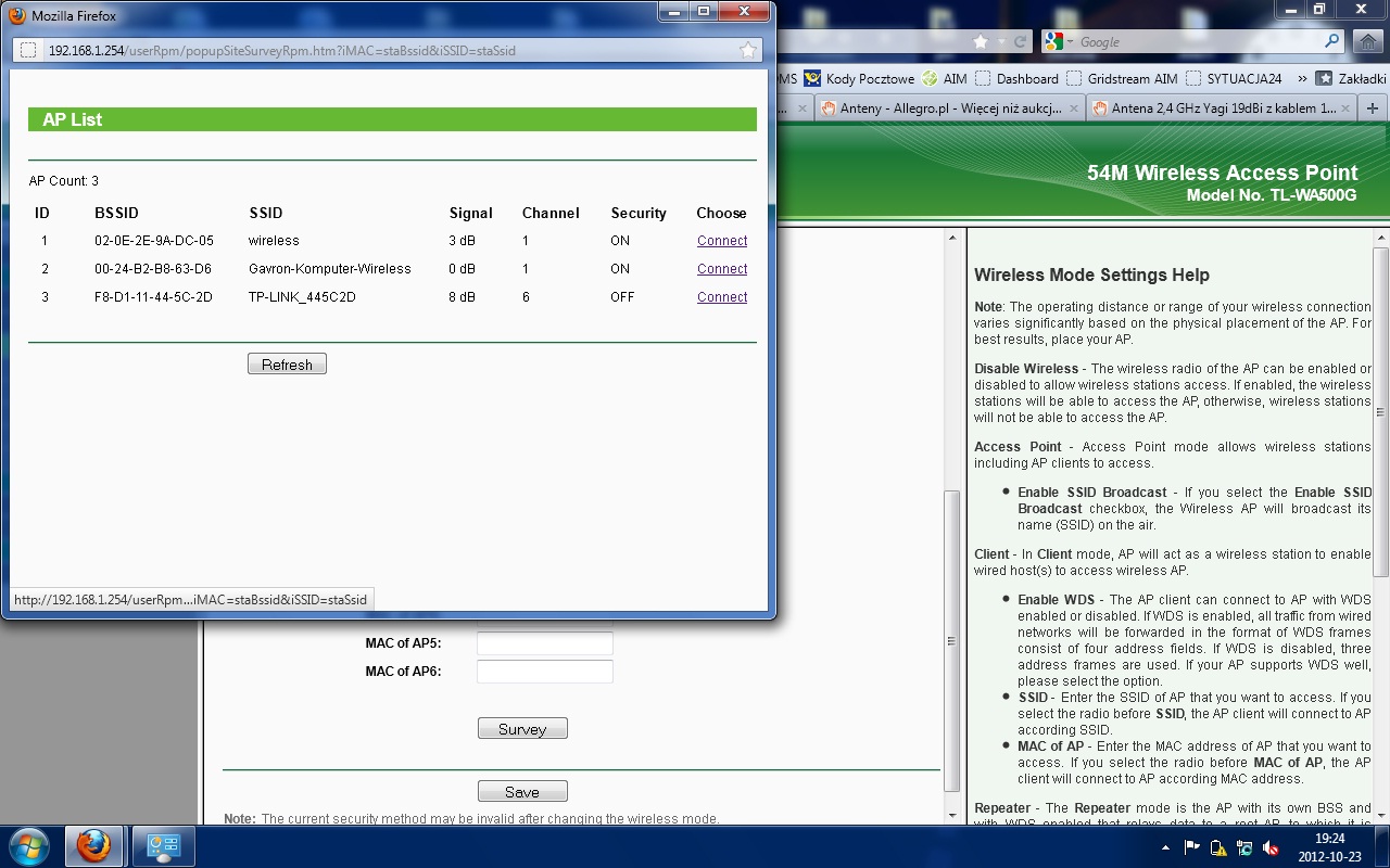

    Teraz mam problem z podłączeniem wa500g do wr1043nd jako repetera w celu przedłużenia cieci wi-fi
    W wa500g nie pojawia się nic obok napisu signal i ciagle zmienia sie kanał. Chyba tak nie powinno być??

    W trybie repeater WA500g obsługuje tylko kodowanie WEP.

    Kupiłem WA701 chciałem go zainstalować jako repeater ale nie za bardzo chce działać.
    Generalnie moja sieć ma wyglądać następująco:
    Mam dwa budynki ( w odległości 200m) ,w których chciałbym mieć Internet, w pierwszym mam Router WR1043ND z niego po lanie jest podłączony jeden komputer i dwa po wi fi, wszystko działa prawidłowo. Router ma 3 antenki i z jednej mam pociągniętą antenę panelową umiejscowiona na dachu (ok 10m przewodu). W drugim budynku chciałem zainstalować AP w trybie reapetera ale to nie działa niby widzi coś, ale się nie łączy.
    Wyczytałem gdzieś, że żeby repeater działał to laptop musi się łączyć z siecią w tym samym miejscu co ma stać repeater, a tak nie jest. Laptop widzi sieć wi-fi ale wyskakuje błąd połączenia z siecią. Próbowałem też ustawienia go jako klienta, ale też nic.

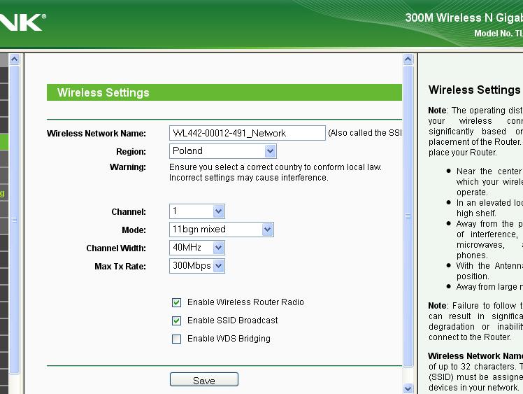

    Co masz w statusie WA701ND? Jak masz skonfigurowany wireless settings na WR1043ND? Wygląda na słaby sygnał w miejscu instalacji WA701ND.

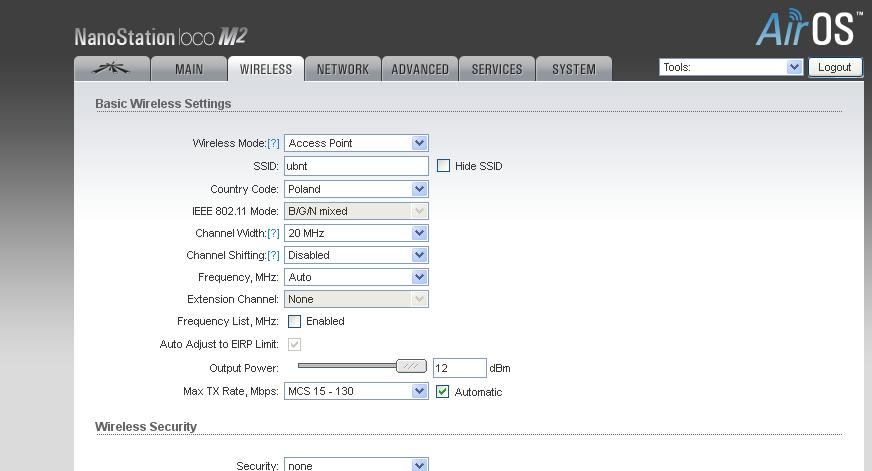

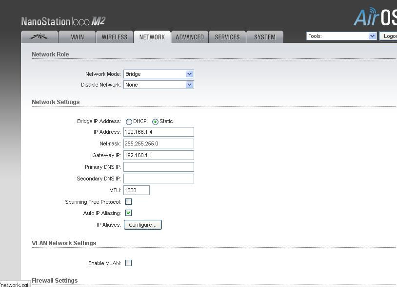

    zamiast mojej anteny pożyczyłem loco M2, podłączyłem skrętka do jednego z wyjść routera (LAN), ale chyba coś źle ustawiam bo nie mogę się połączyć z siecią z loco M2 chociaż ją widać.
    Może jakiś pomysł

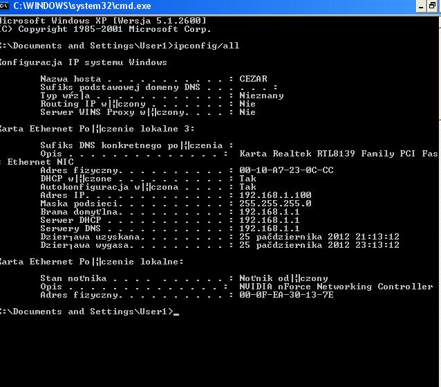

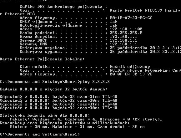

    Co masz w ipconfig /all, po połączeniu z Loco?
  • #28 11450878
    sitek332
    Posty: 19
    w ogóle nie świeca mi się diody zasięgu na loco m2

    Sprawdź komendę ping 8.8.8.8, czy serwer odpowiada?
