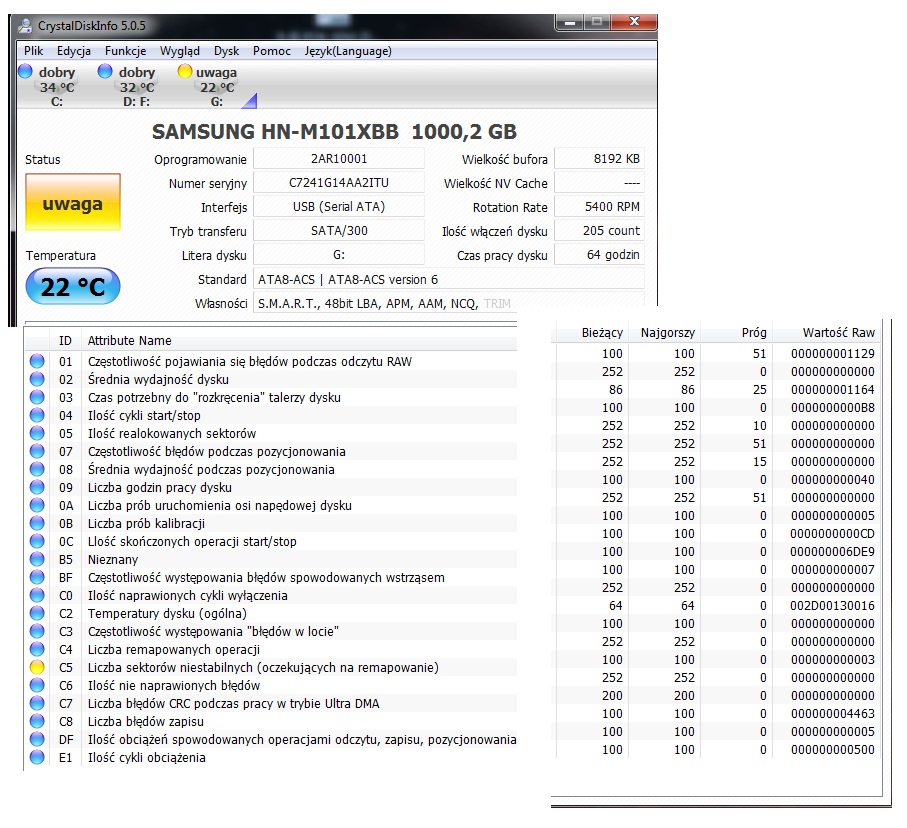

    Posiadam dysk zewnętrzny Samsung portable 1TB.
    Użytkuję go ponad rok. Jest w połowie zapełniony danymi.
    Kiedy podłączam go pod komputer stacjonarny i próbuję skopiować na niego plik 1gb,kopiuje go 3 godziny.
    W połowie się zatrzyma po kilku godzinach rusza dalej(nie pomaga nawet USB 3.0).
    Przy okazji cały komputer się zatrzymuje, przeglądarki i inne uruchomione programy się zawieszają.
    Sytuacja dzieje się tylko wtedy jak wrzucam dane bo kiedy je wyciągam z dysku na komputer to jest ok. Normalna prędkość.
    Jak mozna to naprawić?

    Spróbuj też odczytać SMART przy użyciu programu ESwin Samsung S.M.A.R.T.
    To nie da rady bo wyrzuca komunikat
    Autotest narzędzia S.M.A.R.T. nie obsługuje dysków USB o rozmiarze 1,3" i 1,8", dlatego na tych dyskach realizacja programu diagnostycznego jest niemożliwa.
    A sytuacja dotyczy własnie dysku USB.
    Zrobiłem screena tego co wyszło i chyba jest jakiś problem.
    Czy mógłby ktoś wytłumaczyć o co chodzi?

    Miałem podobnie w dysku WD wina była po stronie układu elektronicznego USB - SATA. Ostatecznie wyrwałem go z obudowy i podpiąłem pod zakupiony uniwersalny konwerter.

    Czy dysk miewał upadki, silne wstrząsy podczas pracy?
    Wskazuje na to wartość parametru "BF" SMARTu.
