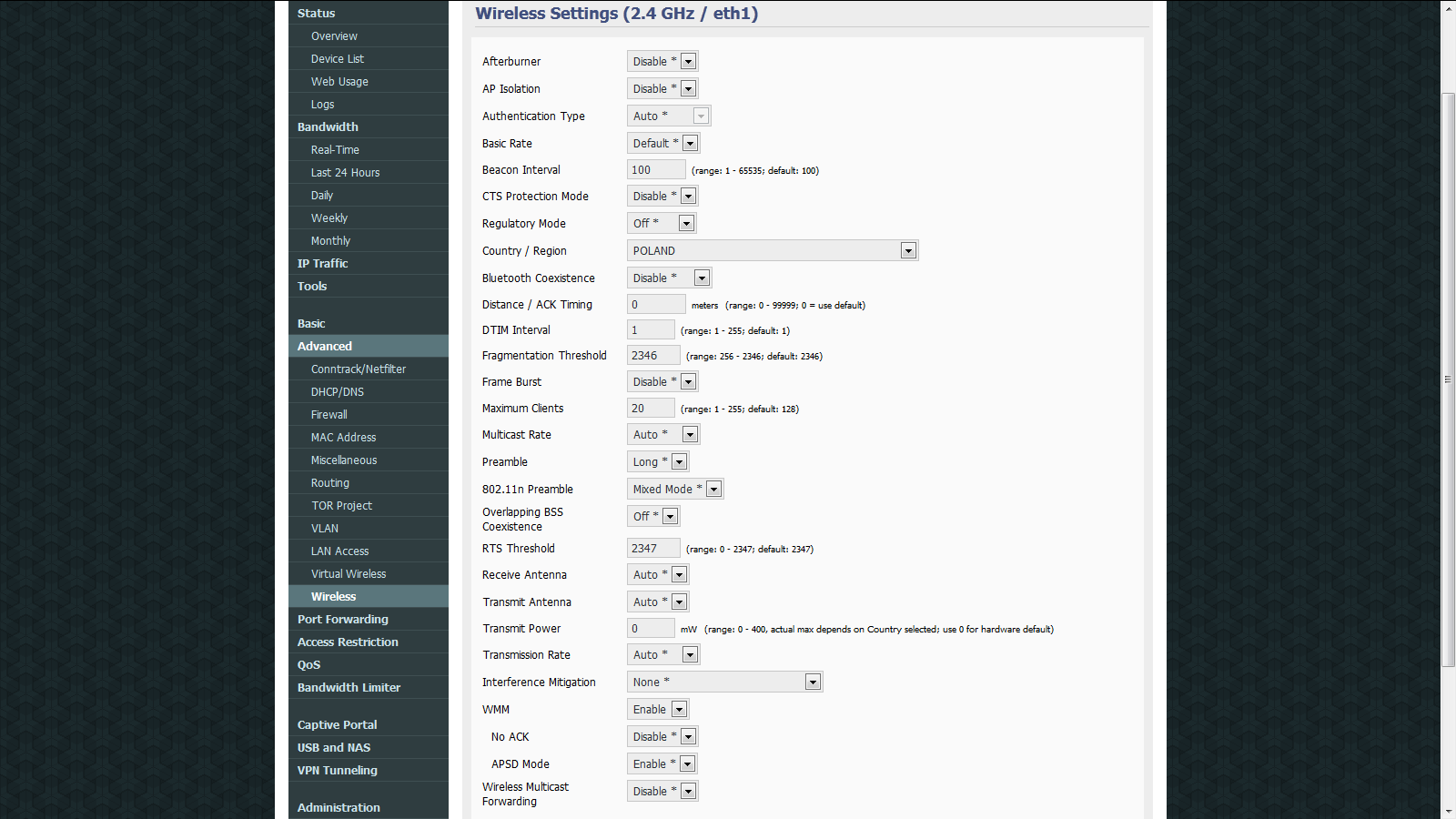

    Mam dwa laptopy. Jeden z WiFi 802.11g [54Mb/s], drugi z 802.11n [130Mb/s]. Router 802.11n [300Mb/s].
    Podczas gdy włączony jest tylko laptop z N szybkość na routerze pokazuje 130 Mbps. Gdy włączę drugiego, tego z G to na laptopie z N szybkość spada do 54 Mbps.
    Neta mam 60 Mb/s i widzę różnicę pobierania. Gdy laptop z G jest włączony to szybkość internetu ( http://speedtest.net/ ) na laptopie z N spada do około 28 Mb/s bo gdy laptop z G jest wyłączony to mam szybkość około 58 Mb/s.
    Poza tym.
    Do laptopa z WiFi G zakupiłem zewnętrzną kartę na USB, PENTAGRAM 802.11n [P 6132-11], ale zamiast przyśpieszyć internet to z ponad 18 Mb/s na wbudowanej karcie G, szybkość na Pentagramie spada do 2 Mb/s.
    Co jest grane :?: Jak zmusić kartę N na USB (Pentagram 802.11n [150Mb/s]) do szybszego działania :?:
    Dlaczego laptop z G zwalnia tego z N :?:
    O jakim routerze mowa? Jak masz skonfigurowany Wireless Settings na routerze (kanał, szerokość pasma, wymuszenie standardu)?

    Netgear WNR3500L v2 z Tomato
    Ustawienia:

    Próbowałeś ustawić konkretne wartość parametrów dla radia? Większość masz AUTO.

    Transmission Rate w ustawieniach jest tylko do 54 Mbps.
    Multicast Rate tak samo.
    Troszeczkę pogrzebałem i pokazuje 130 Mbps chociaż nie wiem co się stało bo nic konkretnego nie zrobiłem. Raz jest 54, a za chwilę 130. Tak sobie pływa.
    Pozostaje kwestia Pentagrama.
    Czy nie jest to wina gniazda USB 2.0 które ma jakąś tam przepustowość ?
    Ale po co wtedy by produkowali karty na USB o szybkości nawet 300 Mbps ?

    Kolego, kup normalny adapter wifi, a nie to małe "coś", na tym nie uzyskasz 150Mb zwłaszcza gdy router jest dalej niż 1-2m

    axelakis napisał:
    Co proponujesz
    Najlepiej to było by wymienić adapter wew. w laptopie
    Co do adaptera na USB to np TL-WN721N
    axelakis napisał:
    Do routera jest jakieś 3-4 metry.
    Dla tego pentagrama to za daleko...

    Wszystko jasne.
    Adaptery WiFi wielkości Pena NANO są nic nie warte.
    Antenka przeszkadza ale robi swoje.
