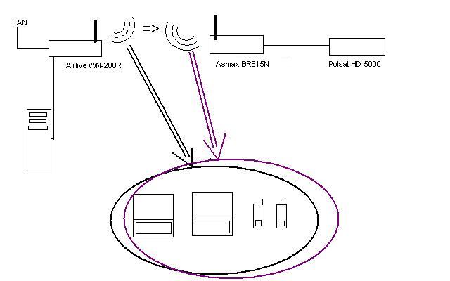

    Podłączę się, żeby tematu nie dodawać.
    Od 2 dni próbuję skonfigurować coś takiego:
    Jaki odbiornik WiFi do dekodera CP HD5000 i routera Netia Spot?
    Airlive pracuje bez zarzutu, kłopoty mam z asmaxem i dekoderem HD-5000.
    Proszę o poradę w jaki sposób to ugryźć.

    próbowałem (przez kabel) jako [b]Ethernet Converter[\b] ale po połączeniu z moją obecną siecią nie można się było wbić "na świat"

    Witam ponownie po przerwie.
    1. airlive po resecie, na ustawieniach fabrycznych pobiera i rozsyła adres dostawcy.
    2. asmax po resecie: "Internet Settings" --> "Wizard" --> EthernetConverter.
    Wpisuję SSID sieci, kończę "wizarda" i...
    ... "Wireles Router" --> "Status" i pojawiają się dane dostawcy i co najważniejsze na LAN pojawia się internet, HD5000 się loguje, iPla działa i jest pięknie! Do czasu...
    ... aż ustawię zabezpieczenia sieci :(
    1. airlve: WEP --> Open --> Hex 128bit (pod tymi zabezpieczeniami łapię WIFI na komórkach - z innymi jeszcze nie próbowałem)
    2. w asmaxie znowu: "Internet Settings" --> "Wizard" --> EthernetConverter.
    Wpisuję SSID sieci, zabezpieczenia: WEP --> Open --> Hex 128bit --> Hasło, kończę "wizarda" i...
    ... w "Status-ie" pusto :( no i internetu brak.
    I w tym momencie się "zapętlam". Może ktoś potrafiłby wskazać punkt zaczepienia, na co zwrócić uwagę?
    Dzięki za pomoc.

    Pisałeś, że możesz podłączyć ASMAX Ethernetem - i tak byłoby najlepiej.
    Podłączasz je LAN->LAN.
    W ASMAX ustawienia identyczne jak w AirLive, tyle, że przyznajesz mu inne IP na LAN i WYŁĄCZASZ (OFF) DHCP.
    Sieć WiFi również identyczna, tyle, że inny kanał radiowy (oddalony o min.:"4") niż w AirLive.
    W AirLive możesz ewentualnie zarezerwować stałe IP (wpisanie do AirLive MACa ASMAX) - ułatwi to późniejsze konfiguracje i zapewni rezerwacje tego samego adresu IP do ASMAX.

    Airlive => Asmax tylko po WIFI.
    Gdyby była możliwość położenia kabla to bym nie musiał kombinować.
