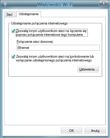

    Wiem, że temat wielokrotnie poruszany na forum ale ja nadal się męczę.
    Radiówka-Ruter-Wifi-PC-Ethernet lAN- Dekoder CP HD5000
    Mogę kupić moduł WiFi od CP ale kwestia kosztów...
    Ruter mam na piętrze komputer na dole więc zostaje opcija połączenia PC-Dekoder po przez kabel
    czytałem że należy utworzyć połączenie mostowe...?
    włączyłem udostępnianie internetu ICS ""Zezwalaj innym użytkownikom sieci na łączenie się..."
    Moje ustawienia:
    Adres IP: 192.168.0.119
    Maska podsieci: 255.255.255.0
    Brama domyślna: 192.168.0.1
    Preferowany serwer DNS iPv4: 208.67.222.222
    Alternatywny serwer DNS iPv4: 217.17.34.10
    Ruter TL-WR841N
    lecz albo pokazuje "podłącz dekoder do internetu i uzyskaj dostęp" lub "Błąd 2123 Nie można wyznaczyć adresu hosta"
    Proszę o pomoc w konfiguracji.

    Albo mostkujesz albo ICS.
    Mostek - robi z twoich kart sieciowych w komputerze switcha.
    ICS - twoj komputer będzie działał jak router, i będzir robił NAT, dekoder będzie za NAT-em. ICS robisz na karcie która ma dostęp do neta i wybierasz kartę która ma dostać neta.

    ICS zrobiony na karcie która łączy się z ruterem przez WiFi
    Karta ma automatyczne Uzyskaj adres IP automatycznie
    na dekoderze jest również automatyczne przydzielanie lecz nadal nie ma połączenia.

    Zrobiłem tak jak wyczytałem gdzieś z forum:
    Włączyłem udostępnianie ICS karty WiFi dla Ethernet
    Dla Ethernet ustawiłem automatyczne pozyskiwanie IP
    Dla Karty WiFi:
    IP: 192.168.0.119
    Maska: 255.255.255.0
    Brama: 192.168.0.1
    Dla dekodera:
    IP: 192.168.0.120
    Brama: 192.168.0.1
    ale niestety dalej nic czy na dekoderze włączę automatyczne czy ustawie ręczne
    może to kwestia samego dek. bo posiadam multiroom a gadali mi że IPLA chodzi tylko na dekoderze matce ale próbuje na tym i na tym lipa
    może to też kwestia radiówki administratora...
    bo kiedyś w innym domu chciałem przełączyć kabel z PC do dekodera to mówili że oni by musieli coś konfigurować u siebie z IP

    Trochę się z tym męczyłem ale udało mi się! Uff
    W sumie muszę powiedzieć sam nie wiem co było przyczyną ;|
    dekoder nie mógł mi pobierać sygnału z Lana nawet jak dobrze skonfigurowałem IP.
    Problem rozwiązałem po przez podłączenie całkiem innego dekodera (HD 5500s) z innej umowy CP innej karty, ustawiłem automatyczne przydzielanie i proszę.. wszystko chodziło ;|
    Potem podłączyłem poprzedni dekoder i też zaczęło działać prawidłowo.
    Możliwe, że na kompie miałem jakiś syf który blokował mi Ethernet ale nawet po przeskanowaniu usunięciu na HD 5000 nie działało.
    Mniejsza z tym teraz ładnie śmiga jedyny dyskomfort, że PC musi być cały czas włączony teraz zacznę się bawić w podłączanie starego rutera pod aktualny w jedną sieć.
