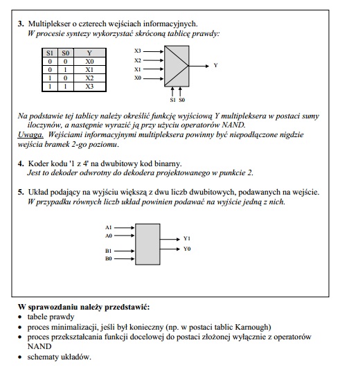

    Witam mam problem z poniższymi zadaniami a mianowicie jak przedstawić poniższe układy za pomocą bramek NAND. Pomógł by ktoś w rozwiązaniu zadania.

    A dokładnie to z czym masz ten problem? Co wykonałeś samodzielnie?
  • #3 11401214
    Jarrett
    Posty: 45
    1 zadanie jak powinien wyglądać ten układ na bramkach NAND
    jak to zrealizować ?
    to zadanie mam zrealizować na takiej płycie
    Link

    Chyba nie zrozumiałeś pytania kol Jankolo, dokładnie pytania o to co wykonałeś samodzielnie. Nie ważne jest na jakiej płytce masz to wykonać, równie dobrze może to być symulator lub zupełnie coś innego. Pokaż czy próbowałeś w jakikolwiek sposób sam rozwiązać to zadanie i jakie były efekty (zwłaszcza, że masz napisane pod zadaniem co zrobić - krok po kroku). Prac domowych tutaj nie odrabiamy.

    Na początek nie zastanawiaj się jak wyglądają układy na bramkach NAND bo to rozpoczęcie, że tak powiem "od d... strony". Masz napisane pod zadaniem co masz po kolei wykonać, więc po prostu to wykonaj.
    Zadanie 1.:
    określenie tablicy prawdy - co się stanie jeśli na wejściach a i b podasz ... (i tutaj rozpisujesz każdą możliwość a potem ubierasz w ładną tabelkę - tablicę prawdy)
    potem minimalizacja - najpierw Y0 potem Y1 (wiesz jak wyglądają te funkcje bo przecież rozpisałeś tablice prawdy), możesz to zrobić np poprzez metodę siatek Karnaugha.
    podwójna negacja - no to już "sam miód" i zadanie gotowe

    a b y1 y2
    0 0 0 0
    0 1 0 1
    1 0 0 1
    1 1 0 0
    taka tablica ??

    Tablica taka ale wyniki w niej trochę inne, w końcu wynik jest w kodzie uzupełnień do dwóch (U2). A co oznacza najstarszy bit w kodzie U2?
    I jeszcze jedno, trzymaj się oznaczeń takich jak w treści zadania, bo w zadaniu pierwszym nigdzie nie widzę Y2.

    Tak, dokładnie, a jeżeli a<b to jaki będzie znak? Popraw swoją tablicę prawdy następnie przejdź do etapu drugiego.

    a b y0 y1
    0 0 0 0
    0 1 0 1
    1 0 1 0
    1 1 0 0

    No akurat nie trafiłeś z tą poprawką. Przemyśl wszystko jeszcze raz.

    a b y0 y1 n
    0 0 0 0 0
    0 1 1 1 1
    1 0 0 1 0
    1 1 0 0 0
