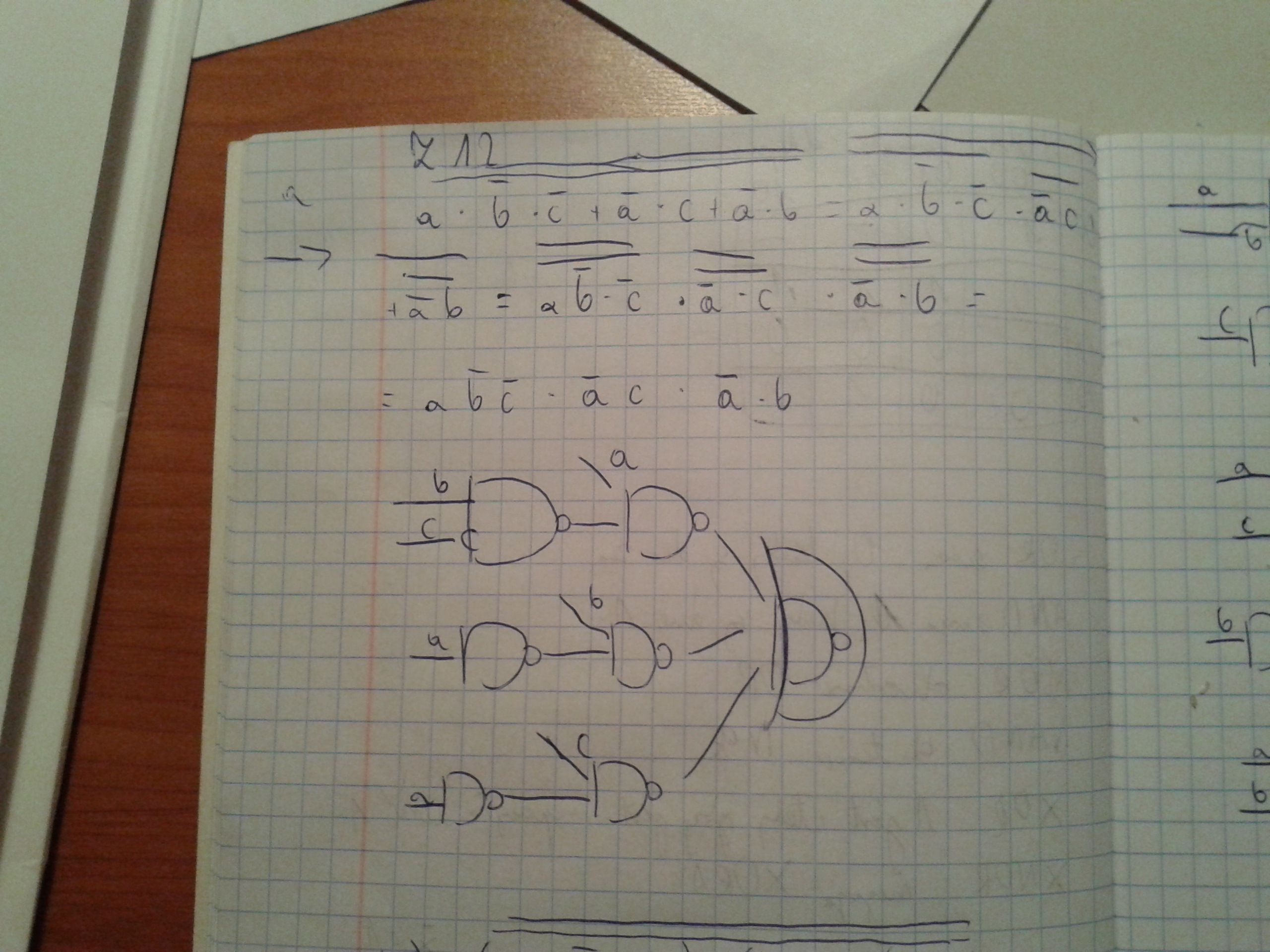

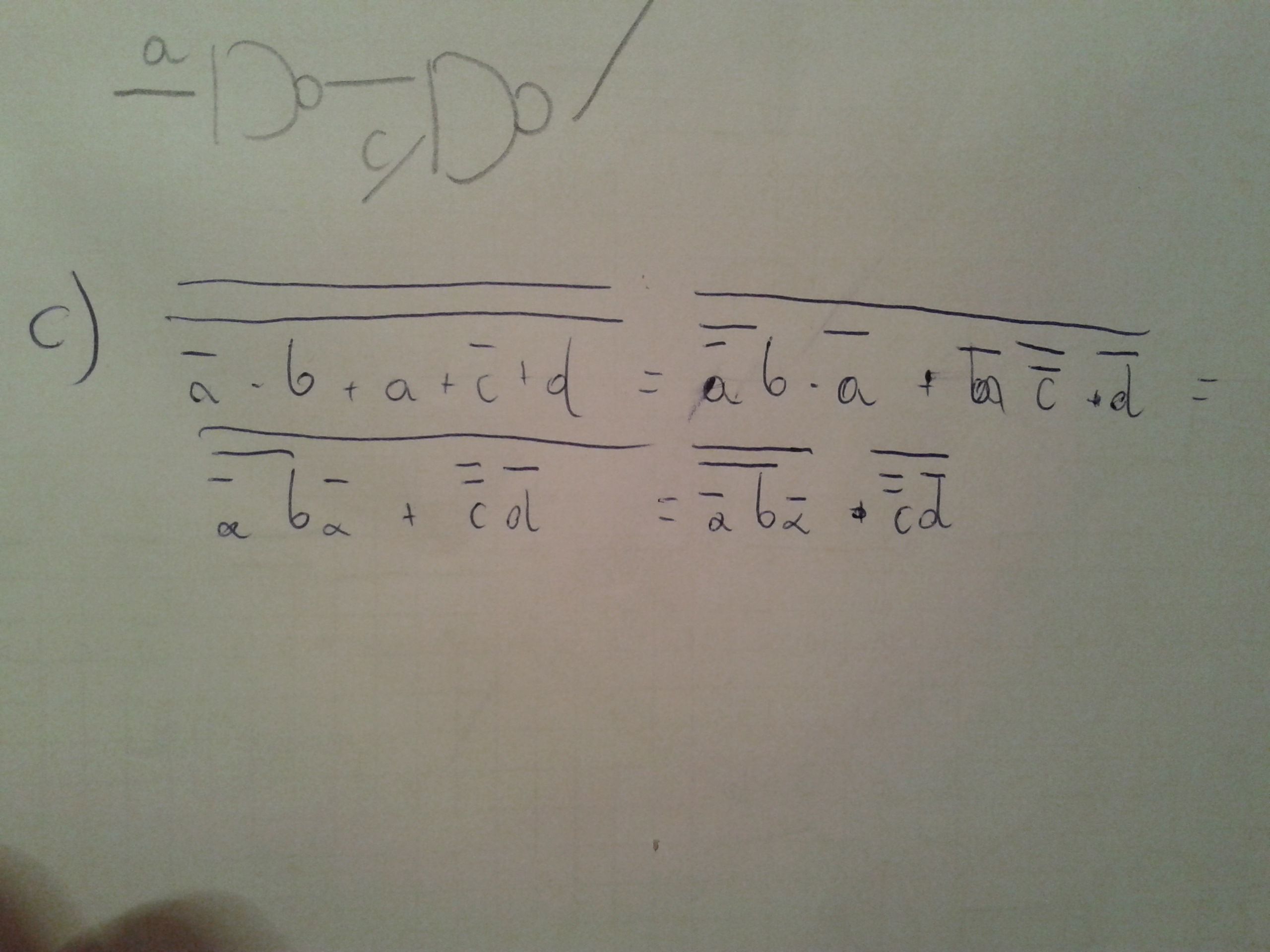

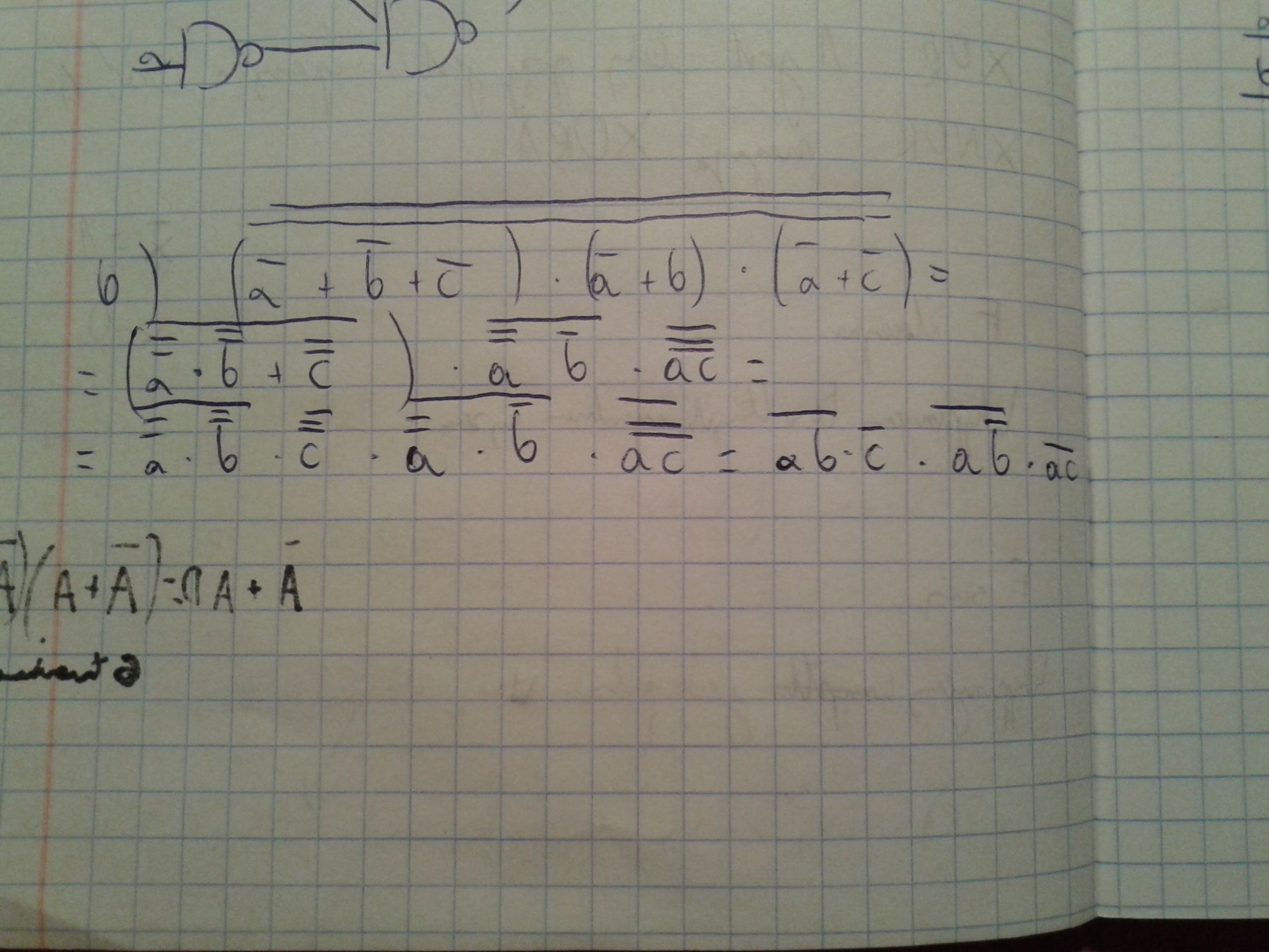

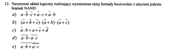

    Witam. Otóż mam za zadanie narysować układ logiczny z użyciem jedynie bramek nand. Pod spodem jest treść zadania oraz moje rozwiązania.
    Jak narysować poprawny układ logiczny używając tylko bramek NAND?
    Jak narysować poprawny układ logiczny używając tylko bramek NAND? Jak narysować poprawny układ logiczny używając tylko bramek NAND? Jak narysować poprawny układ logiczny używając tylko bramek NAND?
    Nie jestem ogólnie pewny czy jest to w 100% dobrze. Jeżeli chodzi o schematy to jestem przekonany, że są one niepoprawne...
    Mógłby mi ktoś pomóc lub wyjaśnić gdzie popełniam błąd? Chętnie też dowiem się jak rysować te układy za pomocą określonych bramek.

    Użyj symulatora bramek logicznych. I sam sobie sprawdzisz i przy okazji czegoś się nauczysz.
    Czy Twoje bramki w zeszycie muszą leżeć na boku?

    Użyłem Wolframa i tam wychodzą całkiem inne rozwiązania (do tego nie rysuje układu z określonych bramek). Mimo wszystko każdą funkcję można rozwiązać na kilka sposobów dlatego chciałbym właśnie, aby ktoś sprawdził moje wypociny ;)
    Edit:
    Przepraszam za moje niechlujstwo. Już poprawione.

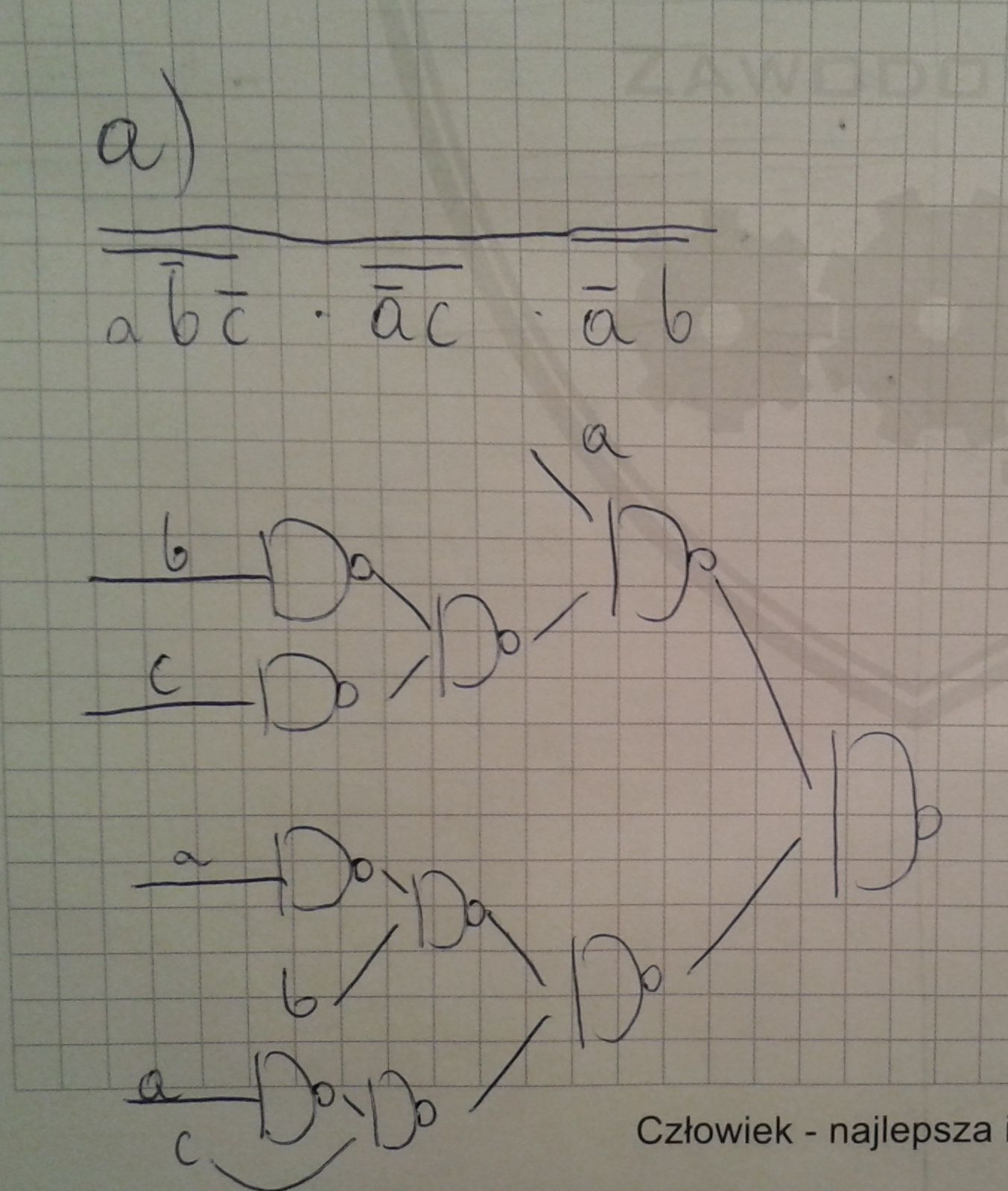

    Rozpocznij od rozrysowania wszystkich kombinacji bramek zbudowane najprościej na bramkach NAND.

    Aktualnie wyszło mi coś takiego (zadanie 12, przykład a):

    Chodziło mi o takie rozrysowanie:
    Przepraszam za użycie czerwonego koloru na schematach.
  • #9 16188925
    Chudy20007
    Posty: 15
    Dziękuję bardzo krzysiozak za pomoc. Temat został rozwiązany.
