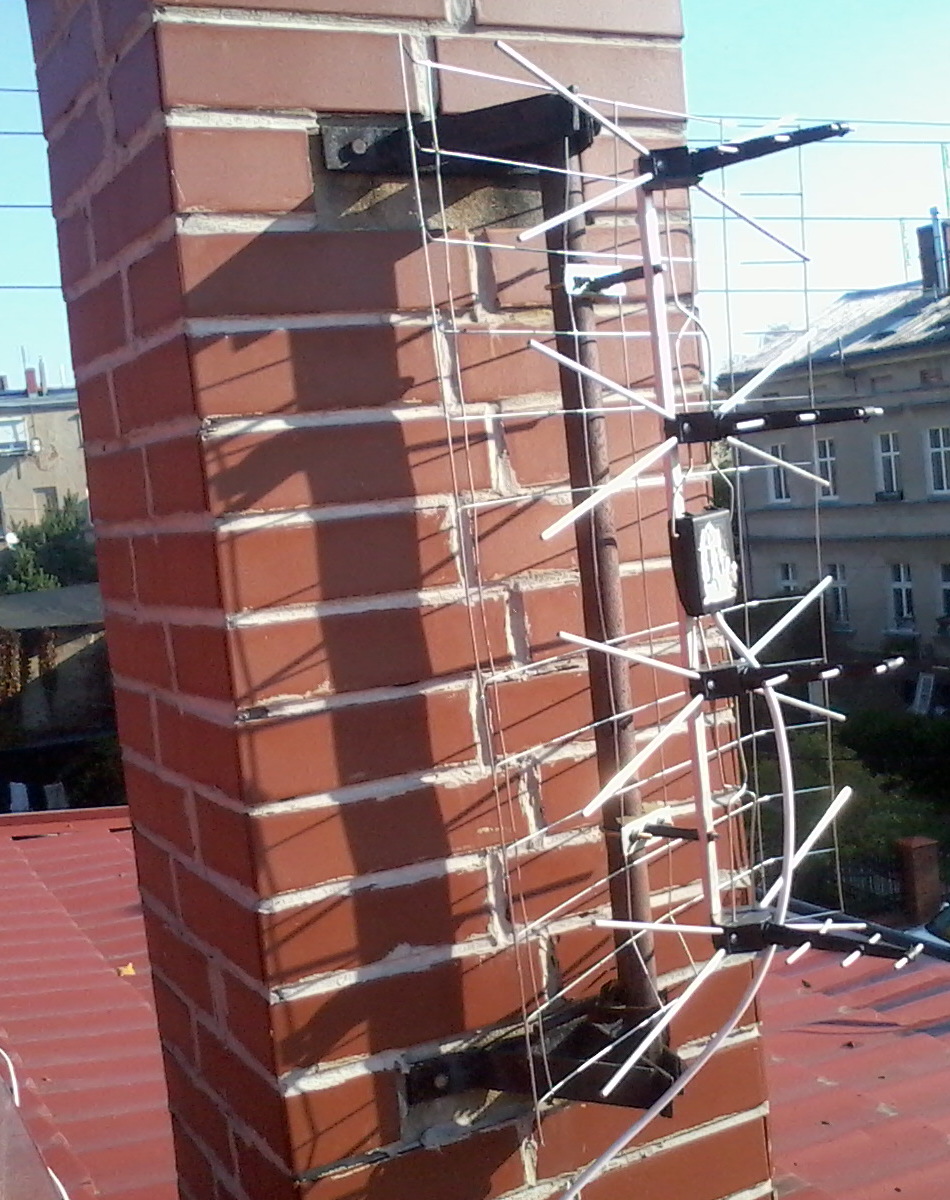

    Witam. Od niedawna jestem użytkownikiem cyfrowej telewizji naziemnej. Mam pewien problem ponieważ obojętnie w jakim kierunku ustawię antenę wyszukuje mi tylko i wyłącznie kanały z MUX1. Posiadam zwykłą antenę tv i taki tuner dvbt [...]
    Sąsiad mieszkający na przeciw odbiera Mux1, 2 i 3 bez problemu na takiej samej antenie i tunerze jak mój. Mieszkam we Wschowie woj. lubuskie. Proszę o radę co mam zrobić, aby odbierać większą liczbę kanałów.

    Sprawdź dobrze swoją instalacje antenową, szczególnie stan kabla antenowego. We Wschowie rzeczywiście odbiera się MUX1/2/3 ze Śremu jak i MUX1/2 z Jemiołowa i Wichowa a także ze Ślęzy. Na lepszych antenach "widać" także MUX1 ze Śnieżnych Kotłów.

    Możesz zrobić zdjęcie tej swojej anteny..?
    Czy przeskanowałeś recznie kanały MUX-ów 2 i MUX3 na k.28 ?
    A także czy możesz sprawdzić na jakiej częstotliwości odbierasz ten MUX1 byśmy byli pewni, jaki to nadajnik. W Twojej okolicy MUX1 może być na kanałach 23, 45, 48 i 64.

    Mux1 odbieram na częstotliwości programu-48, mhz-690, pasmo-8M. Przesyłam zdjęcie anteny.

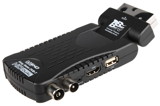

    Telewizor LG, starszy model bez hdmi i wbudowanego dvbt. Moj dekoder to Easy Home DVB-T HD Dual. Nie wiem czy moja antena ma wzmacniacz. Wszystko wygląda tak-antena+płytka na niej, zamknieta w czarnej obudowie, kabel, zasilacz z wejsciem antenowym podłączony do dekodera dvbt. Przesyłam zdjęcie dekodera.

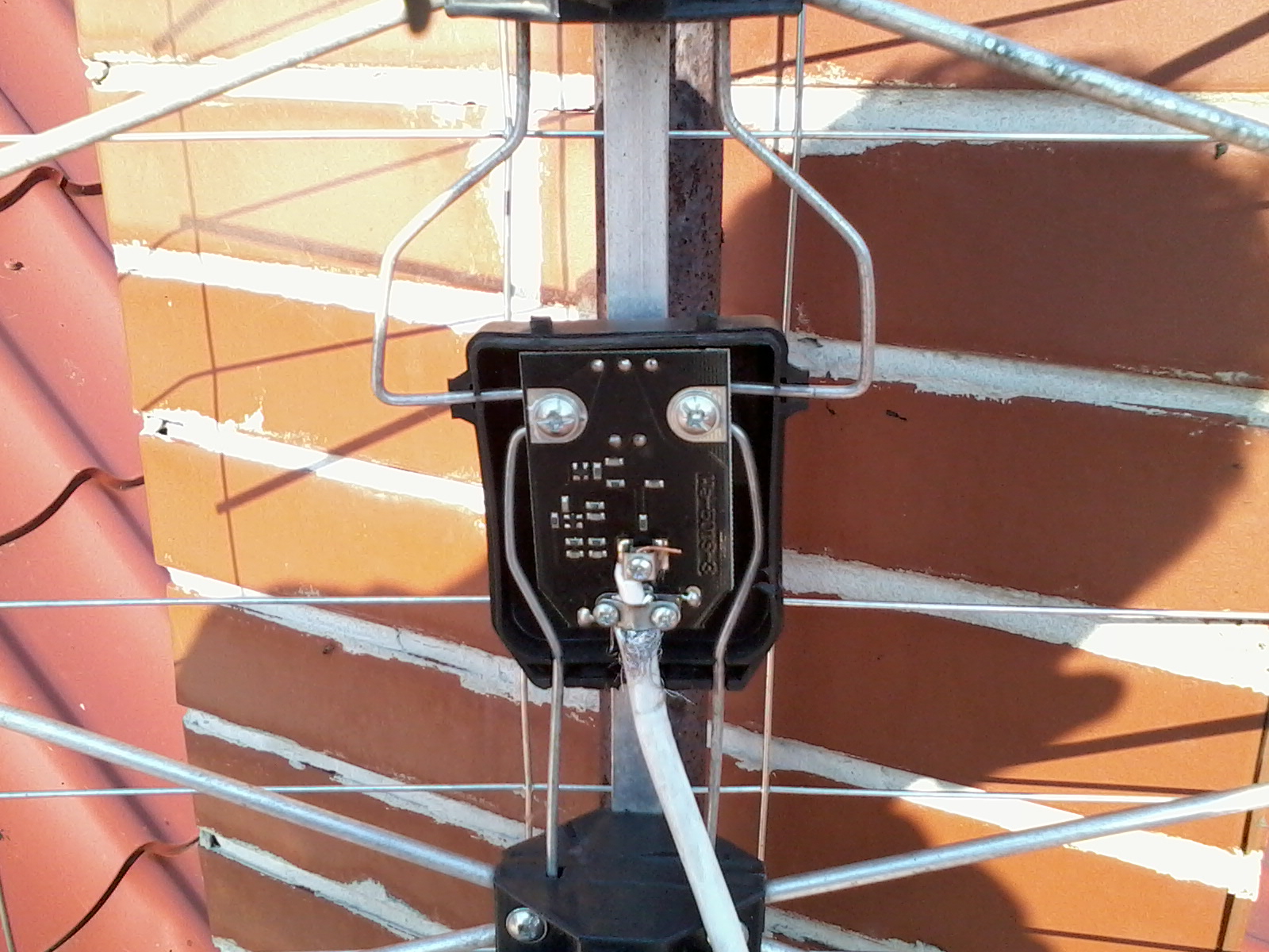

    Nie mam wzmacniacza antenowego. Mam tylko podłączenie antenowe, które funkcjonowało przed cyfryzacją telewizji naziemnej w polsce czyli w okresie gdy występował tylko sygnał analogowy darmowej telewizji. Czyli tak jak napisałem: antena i kabel połączony wejściem antenowym+zasilacz do anteny wszystko podłączone do dekodera dvbt.
    Cóż . Wypada się zdecydować albo przynajmiej zbadać. Już się obawiam, że zwarcie na przyłączu załatwiło zasilacz i pisanie nic nie rozwiąże. Do gniazda antenowego przechodzi tylko bardzo silny sygnał.

    To wygląda tak:

    Zmieniłem zasilacz i mam mux1 i mux2 :)

    Jeżeli odbierasz MUX1 na kanale 48 to znaczy ze odbierasz go ze Śnieżnych Kotłów. Są odbierane bez problemu w Lesznie, a na lepszych antenach nawet w Poznaniu, pomimo pracy na tym samym kanale nadajnika analogowego w Mikstacie k.Kalisza.
    Nie wiem o której godzinie robiłeś zdjęcie, ale nie sadzę by była ustawiona na Śrem, raczej na południe lub południowy zachód.
    Ze Śnieżnych kotłów jest nadawany tylko MUX1. Jeżeli chcesz odbierać stacje ze Śremu to trzeba antenę przekręcić w kierunku na Leszno, czyli na azymut około 60 i potem parę stopni w lewo.
    Jeżeli masz antenę ustawiona tak jak przypuszczam to MUX2 odbierasz najprawdopodobniej z Wichowa na kanale 41.
    To w która stronę patrzy antena?
    Przypuszczam że po zdjęciu tego wzmacniacza i założeniu symetryzatora oraz przekręceniu anteny na azymut 54 stopnie będziesz odbierał stabilnie wszystkie trzy MUX-y ze Śremu.
