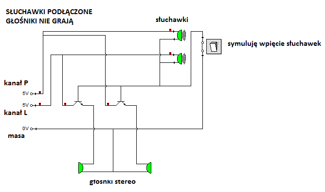

    Potrzebuję pomocy z takim rozwiązaniem:
    1. mam przewód stereo zakończony gniazdem jack.
    2. na tym przewodzie muszę wpiąć 2 głośniki (stereo) które mają grać jeśli w gniazdo jack nic nie jest podłączone.
    3. w momencie podłączenia np. słuchawek w gniazdo jack, głośniki o których pisałem wcześniej miały by przestać pracować a sygnał dźwiękowy był by przezazywany tylko na gniazdo jack.
    z pomysłów które przyszły mi do głowy - Nie wiem czy dobrze kombinuję, ale czy rozwiązanie na zasadzie rozdzielenia przewodu masy na: jeden bezpośrednio do gniazda jack i na drugi na głośniki gdzie wpięty był by tranzystor unipolarny (lub jakiś inny ?). Przewody sygnałowe prawy i lewy dochodzące do gniazda jack można by potraktować jako sterowanie bazy - bo teoretycznie jak wepniemy odbiornik w gniazdo jack to nam się obwody pozamykaja i przewodach sygnałowycj popłynie prąd.
    może trochę chaotycznie ale dopiero zaczynam zabawę z elektroniką i przyjmę każdą krytykę :)
    Z góry dziękuję za konstruktywną pomoc :)

    Jak podłączyć głośniki i słuchawki do jednego przewodu stereo jack?
    Chodzi mi o rozwiązanie które przedstawiłem na powyższym schemacie - czy takie coś zadziała ? jeśli tak to jakie elementy powinienem zastosować ?

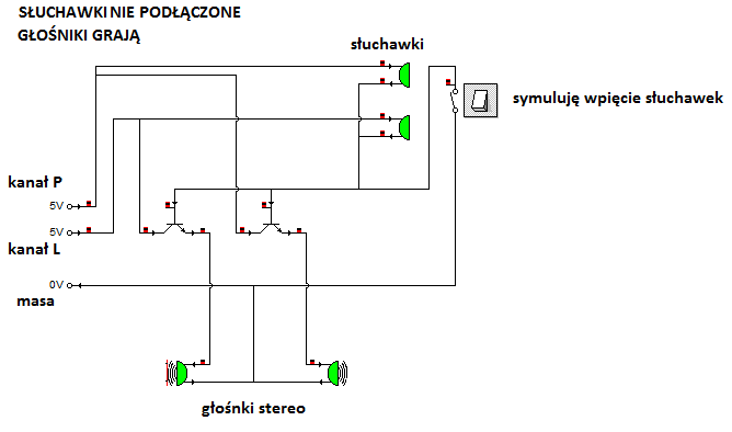

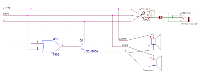

    Udało mi się przesymulować układ w Crocodile Clips ale nie wiem czy nie popełniłem jakiegoś błędu - proszę o sprawdzenie Jak podłączyć głośniki i słuchawki do jednego przewodu stereo jack? Jak podłączyć głośniki i słuchawki do jednego przewodu stereo jack?
    Nie zadziała - nie ma prawa zadziałać. po pierwsze głośniki/słuchawki otrzymują sygnał analogowy a nie sygnały o poziomie cyfrowym. Po drugie - dla każdego kanału musi być oddzielny klucz. Po trzecie - mierzenie napięcia doprowadzonego do gniazda słuchawek nic nie da - ono jest zawsze takie samo, czy słuchawki podpięte czy nie...
    Niestety herezje waść malujesz. Idea rozwiazania musi się opierac na pomiarze prądu płynącego do wejścia słuchawkowego, trzeba wiec w gorące przewody prowadzące do gniazda słuchawkowego wpiąć po rezystorze i napięcie zebrane z tego rezystora wzmocnić, nastepnie wyprostować i tym napięciem sterować kluczami wyłaczającymi głośniki - owe klucze najłatwiej zrealizować stosując przekaźnik...
