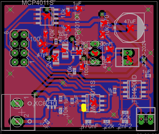

Zaprojektowałem i niestety również wykonałem płytki pod mały wzmacniacz oparty na TS4990
Swój schemat oparłem na module wyjścia audio tego zestawu STM'a (docelowo ma to działać właśnie z STM32).
Układ po złożeniu strasznie się grzeje - zarówno wzmacniacz jak i stabilizator LDO. Po podpięciu bezpośrednio zasilania 5v wzmacniacz nadal się grzeje. Niezależnie od tego, czy ma obciążenie czy nie (głośnik 4ohm 1.5w). Działanie nie zależy również od tego, czy jest podany jakiś sygnał czy nie. Gdy podaję mu na wejście sinusa 1khz to chwilkę po podłączeniu zasilania nawet go słychać, a później jest szum, trzask i cisza.
Oryginalny schemat:
Mój schemat:
Dałem mniejszy rezystor Rfeed żeby zmniejszyć wzmocnienie i większe Cfeed, żeby odciąć górne częstotliwości. Cyfrowy trymer na razie całkiem wyciąłem.
Próbowałem już kilka kombinacji kondensatorów (obecnie jest 1uF elektrolit i 100nF ceramiczny przy zasilaniu i 1uF elektrolit przy bypasie)
Stabilizator to XC6210B332 Torexa (800ma) - gdy zasilanie idzie przez niego to napięcie spada czasem do 3v, czasem do 2v...
Całość zasilana zasilaczem 5v 1.5A z karty dźwiękowej creativa
Płytki: (skreślone elementy na razie są wycięte)
Już trochę się naczytałem o projektowaniu dzisiaj i na pewno od zera to wszystko poprowadzę, ale chciałbym, żeby ktoś doświadczony na to rzucił okiem i powytykał mi popełnione błędy. Wciąż mam nadzieję, że to kwestia doboru elementów i przynajmniej do zabawy te płytki się nadadzą... Z góry dzięki.
EDIT
Uwagi dotyczące loyoutu płytki wciąż mile widziane, ale generalnie znalazłem błąd. Dodając ts4990 do biblioteki eagle'a zamieniłem nóżki vout2 i GND... Przy 144 wyprowadzeniach ssd1963 się nie pomyliłem, a tu przy 8 taka wtopa. :/
