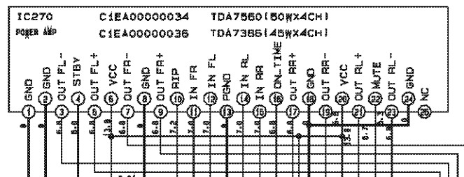

    Korzystając z instrukcji napraw dobrałem końcówke TDA7560 i przed kupnem chciałem się upewnić czy napewno wyżej wymieniona końcówka będzie pasować. Poniżej załączam schemat końcówki z instrukcji.

    A jak była oryginalnie :?:

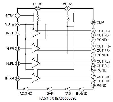

    #3 11410364
    rybeh
    Posty: 937
    Pomógł: 133
    Ocena: 277
    Będzie pasować.
    Oto inny fragment schematu z podanym scalakiem
