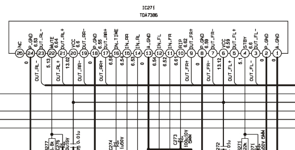

    jaka końcówka mocy w ty radyjku (montowałem tda 7560 ale nie działa).

    IC271 = TDA7386

    Niestety nie pomogło wstawiłem tda 7386 i cisza (na tda 7560 z odpiętą jedną nogą grało tylko na pół mocy).
    Czekam na podpowiedź.

    Zkontroluj napětí na pinech TDA7386 dle přiloženého schématu.
    SCHEMA99
    • Panasonic cq-c1415n - jaka powinna być końcówka mocy? TDA7386.JPG (93.67 KB) Musisz być zalogowany, aby pobrać ten załącznik.

    sprawdziłem wszystkie napięcia się zgadzają z załączonym schematem a radujko nadał milczy (scalak jest zimny).
    Może jakieś sugestje.

    szewski błąd odpalona była jeszcze dioda z 19 nogi do masy.
    Radyjko gra dziękuję za pomoc.
