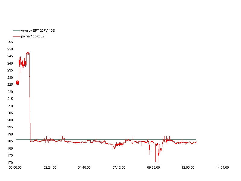

    Wniosłem więc kolejne dwie reklamacje i poprosiłem o zamontowanie rejestratora w miejscu dostarczania. Od piątku rejestrator PQM701 leży w skrzynce a ja obciążam sieć. Bynajmniej nie po to by wykazać wadę sieci, bo to można zrobić w 5 minut zwykłym miernikiem, ale po to by obliczać bonifikatę.
    Cel jest prosty - zmusić zakład do działań. W świetle przepisów bonifikata może sięgnąc nawet ponad 9zł/h. A ja mogę utrzymywać stan napięcia 186V w zasadzie w nieograniczonym czasie, jedyne ale - musze pobierać ok 2,5-4kW z jednej fazy w zależności od obciążenia pozostałych faz przez sąsiadów.

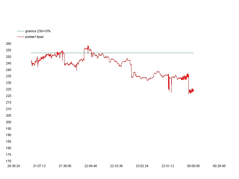

    Impedancja sieci jest tak wysoka, iż podłaczając jeden odbiornik jednofazowy w postaci wzmacniacza estradowego HA6001 (którego produkujemy), wykorzystywanego nie w pełni jestem w stanie obniżyć samodzielnie napięcie w sieci z 230V do ok 190V. Podłaczenie obciążenia na stałe w takich warunkach wiąże się ze sporym ryzykiem uszkodzenia innych odbiorników - obciązenie jednej fazy powoduje wzrost napięcia na pozostałych dwóch. Kiedy ktoś w okolicy nie wiedząc że napięcie jest ok 185V zapiął kolejne obciązenie na feralna fazę obserwowałęm przekroczenie 255V. Słysząc od sąsiadów narzekania, wykonałem wczoraj szeregowy stabilizator napięcia, który reguluje sygnał wejściowy wzmacniacza. W ten sposób utrzymuję stabilne napięcie ok 185-186V, co pozwala na swobodne korzystanie z dwóch pozostałych faz i paradoksalnie ustabilizowało syatuację w sieci.
    Ciekawe jakie oczy będzie miał pacownik ZE jak zobaczy niemal płaski wykres :D
    Pomiar napiecia feralnej fazy rejestruję UT71D. Tak wygląda wynik z dzisiaj. jakość energii, bonifikata, czyli walka z zakładem energetycznym

    A tak wygląda prawie nieobciążona u mnie faza:
    Oraz pomiar z dzisiaj.
    jakość energii, bonifikata, czyli walka z zakładem energetycznym jakość energii, bonifikata, czyli walka z zakładem energetycznym
