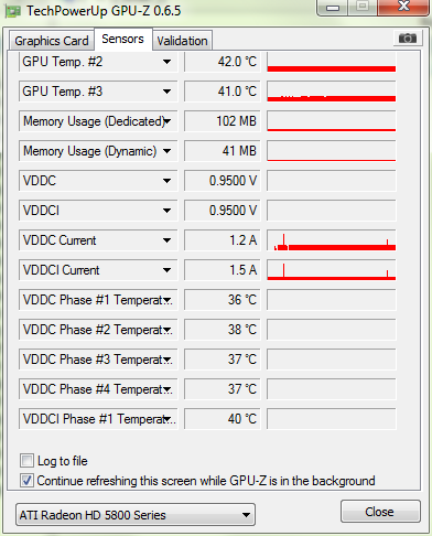

    Tak jak w temacie, karta się przegrzewa i zwiesza, najczęściej pojawiają się szare paski na całym ekranie i nic oprócz reseta nie pomaga. To co mnie najbardziej niepokoi to, że karta nie zwiększa prędkości swojego wentylatora ze wzrostem temp. (przy 70 stopniach pracuje sobie tak jak przy 40 stopniach, czyli ok 20%) a po restarcie przez krótką chwilę słychać że wiatraki wkręcają się na max obroty, a później znów zwalniają. Oczywiście mogę ustawić w CCC manualnie obroty na 100%, jednak to nie tak to chyba powinno działać. Bardzo proszę o jakieś wskazówki, dziękuję z góry.
    Dodam od razu, że sterowniki zaktualizowane do najnowszych, obecnie 12.8.

    Daj zrzut z programu GPU-Z zakładka:sensors, w spoczynku karty graficznej jak i w stresie.

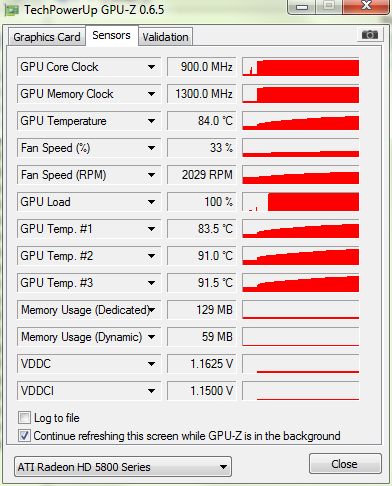

    A więc po kolei, karta już ma z 2 latka, zauważyłem problem ok 1 rok temu, natomiast jako, że przez ten czas praktycznie nie używałem komputera tak, żeby karta była obciążona to nic nie robiłem, teraz potrzebuję wysokiej wydajności i problem wraca. Kartę, jak i całą jednostkę regularnie czyszczę, co do pasty to nie grzebałem nic w samej karcie od kupna. Dokładny model to Sapphire Radeon HD 5870. Przed chwilą bawiłem się Furmarkiem, karta zaczyna zwiększać prędkość wentylatora, jednak jak dla mnie to o dużo za wolno i za słabo. Przykładowo:
    - w spoczynku przy ok 38 stopniach jest 21% wentylatora
    - podczas testu furmarkiem przy 90 stopniach wzrasta ledwo do 45-50%
    A z tego co czytam na forach to maks bezpieczna temp tego modelu to właśnie okolice 90 stopni.
    W spoczynku:

    W obciążeniu:
    Radeon HD 5870 - Wentylator nie zwiększa obrotów przy wzroście temperatury

    Jeżeli Ci przeszkadza taka temp. to albo ustawisz ręcznie obroty, albo edytujesz bios aby obroty wentylatora były wyższe.
    Tylko temperatura jest całkiem normalna tj. 70 stopni to nic dla karty graficznej pod obciążeniem.

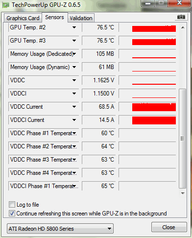

    Jak ustawisz wentylator na stałe na sto% to nie ma problemu z przegrzewaniem? Daj screeny przy obciążeniu.

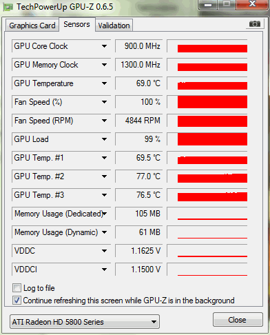

    Pod obciążeniem ze 100% chłodzenia na sztywno:
    Radeon HD 5870 - Wentylator nie zwiększa obrotów przy wzroście temperatury Radeon HD 5870 - Wentylator nie zwiększa obrotów przy wzroście temperatury

    Na poprzednich screenach temperatura cały czas rosła, i było już 84*, teraz utrzymuje się cały czas na 69*, czyli jest ok. Duży hałas jest przy ustawieniu wentylatora cały czas na sto%?

    da się żyć, o ile to nie jest jakaś wada karty, że sama nie zwiększa należycie chłodzenia to jakoś dam radę

    Kolego możesz ściągnąć np MSI Afterburner i w ustawieniach wentylatora ustawić sobie od ilu stopni ma przyspieszać i o ile np - (50stopni - 40% obrotów wentylatorka), na pewno będzie ciszej i przyjemniej dla Ciebie niż ciągle na 100% obrotach, pozdrawiam.
