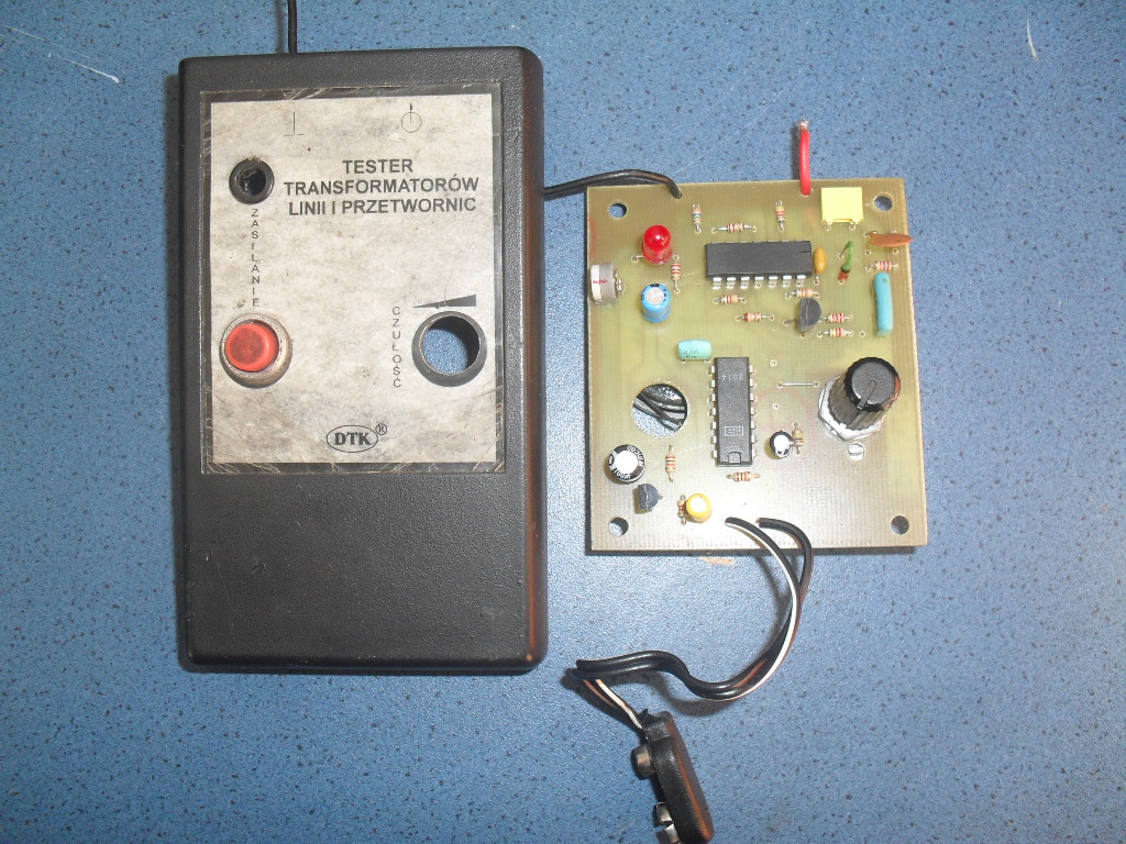

    Tester używany był przez kilka lat. W celu sprawnego działania wymieniana była tylko co pewien czas bateria typu 6F22. Niestety ostatnio miałem wypadek przy pracy (impuls napięcia stałego na wyprowadzeniach pomiarowych) i uszkodziłem w tym testerze układ. Nie ma na tym układzie oznaczeń. Może ma ktoś wiedzę co to jest za układ? Laminat jest oznaczony (DTK-98). Na płytce są 2 układy leżące dwurzędowe 14 pin. Interesują mnie nazwy tych układów, a szczególnie tego układu, który jest w górnej części płytki bliżej diody.

    Tomek 35, Może jakieś zdjęcie chociaż tej płytki?

    Tak to wygląda.
    Proszę umieścić obrazek zgodnie z regulaminem forum.[rubens] Uszkodzony tester transformatorów linii i przetwornic (firmy DTK).

    Tomek 35, rozrysuje schemat, ale w ciemno strzelam - LM324 lub inny opamp poczwórny.

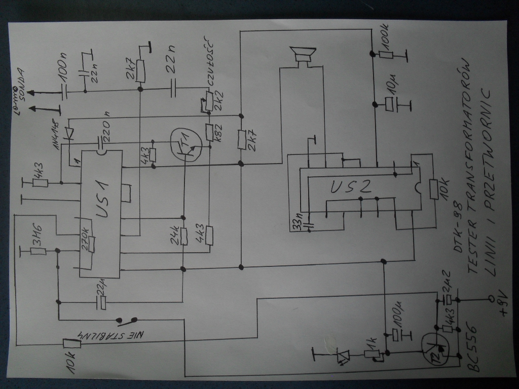

    Przepraszam, ale miałem troszkę pracy i dopiero teraz narysowałem schemat.
    Układ US1 znajduje się w górnej części płytki.

    Przyjrzałem się temu trochę, wygląda mi to tak, ze US2 robi za generator brzęczyka i będzie to być może 7404, a US1, chyba jednak nie OPamp, nie mam pomysłu.

    Skoro US1 nie ma podłączonej bezpośrednio masy, to może jest to niegdyś popularny UL1111 (5 tranzystorów, ale wykorzystane byłyby, tylko 4, a piny 12,13,14 zblokowane do zasilania). Jeżeli tak, możesz to łatwo sprawdzić miernikiem, tak jak każdy inny tranzystor.
    Natomiast US2 zapewne jakiś układ cyfrowy (bo zasilanie piny: 7 i 14) i z serii CMOS bo zasilanie ma 9V, być może 4001 lub 4011.

    Tak, US1 to UL1111 i mam w nim uszkodzone 2 tranzystory. Układ wymieniłem na cztery sztuki BC547C. Tester naprawiony. Dziękuję za pomoc i pozdrawiam.
