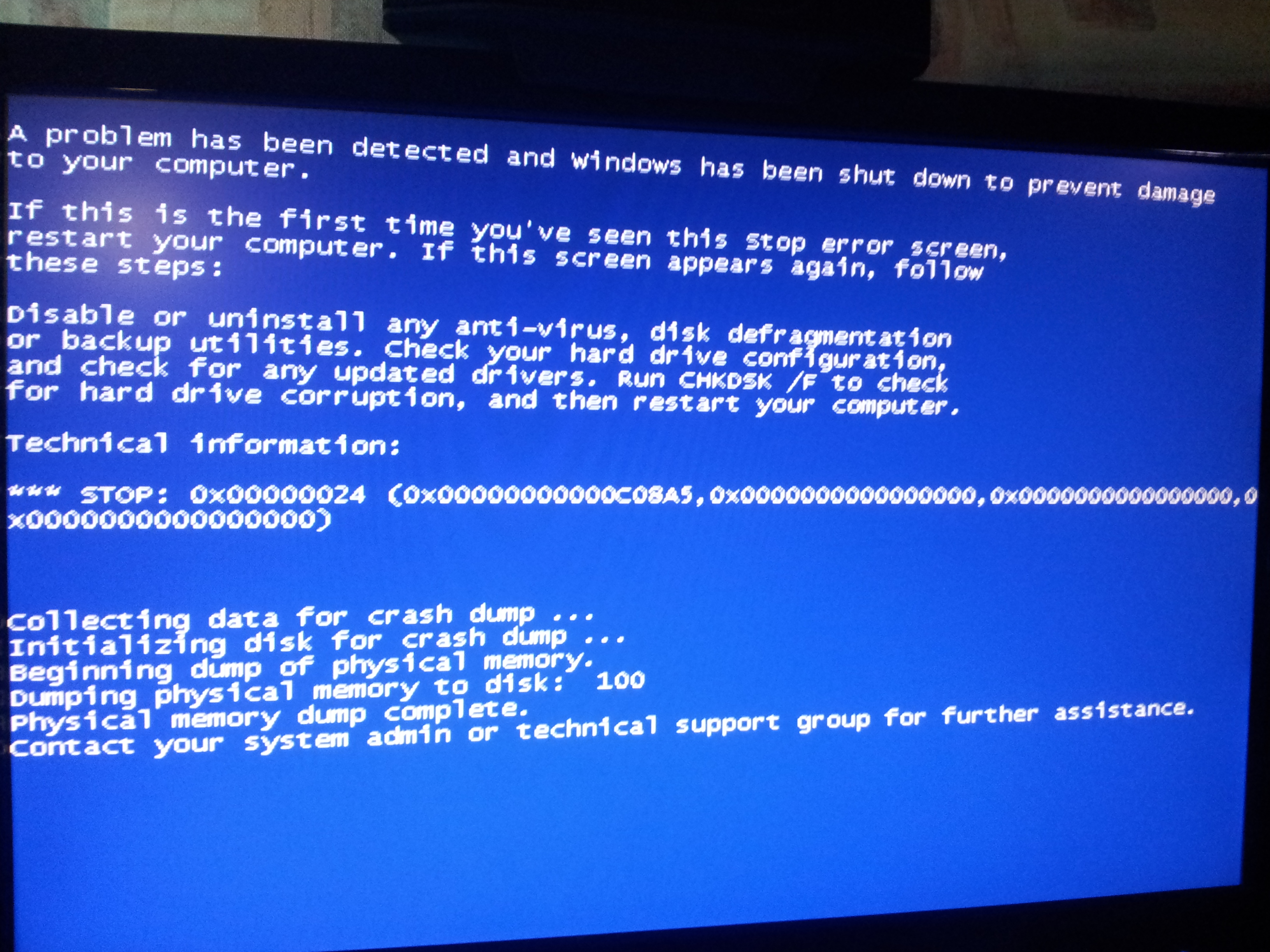

    Otóż chciałem sobie dzisiaj odpalić PCta doszło do "Zapraszamy", wyświetliło może przez dwie sekundy pulpit i blue screen. Próbowałem formata, przywracania danych - ostatecznie przy tym pozostałem bym mógł skopiować mini dump. proszę o pomoc ...
    Minidump :
    Udało mi się zrobić zdjęcie BSOD
    i5 2500k,asrock p67 - Blue screen - Po uruchomieniu po napisie "Zapraszamy&
    Dzisiaj natomiast wyczytałem,że ów błąd 0x00000024 spowodowany może być przez pamięć ( mam 2 kości DDR 3 po 4 GB) A więc na chybił trafił wyciągnąłem jedną kartę i odpaliłem komputer, działa normalnie. Natomiast dla porównania wsadziłem tą drugą samodzielnie - i tu ku zdziwieniu mogłem poruszać się po pulpicie (przy dwóch nie było o tym mowy) , lecz po dwóch - trzech procesach wyskakiwał BSOD.

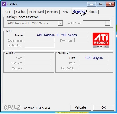

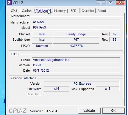

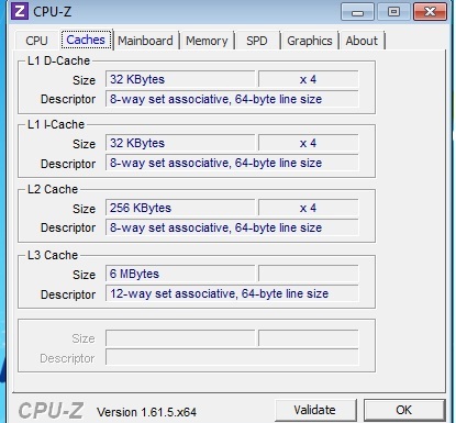

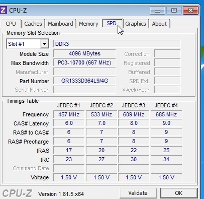

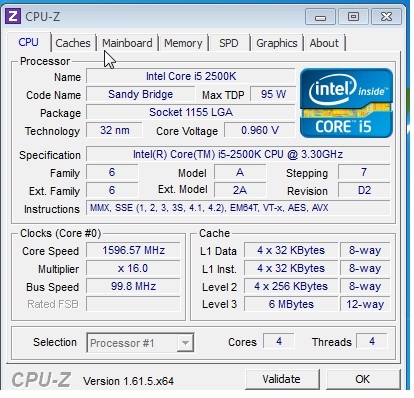

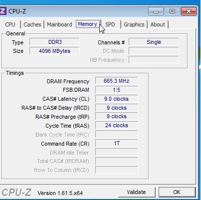

    Pamięci na jakie napięcie ?
    Pamiętaj, że kontroler jest w procesorze.
    Wyciągnij procesor i sprawdź, czy wszystkie piny w sockecie są całe.
    Pokaż CPU-Z z wszystkich zakładek.
  • #10 11422141
    varahil
    Posty: 8
    CPU chłodzone macho rev. nigdy nie przekroczył temperatury 40 stopni nawet w obciążeniu , akurat takie rzeczy jak temp monitoruje na bieżąco.

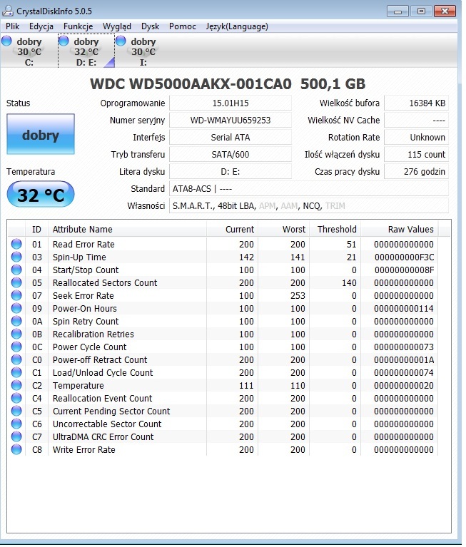

    Daj smart tego dysku SSD.

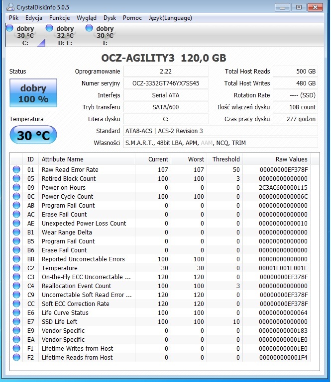

  • #12 11422220
    varahil
    Posty: 8
    i5 2500k,asrock p67 - Blue screen - Po uruchomieniu po napisie "Zapraszamy& i5 2500k,asrock p67 - Blue screen - Po uruchomieniu po napisie "Zapraszamy& i5 2500k,asrock p67 - Blue screen - Po uruchomieniu po napisie "Zapraszamy& i5 2500k,asrock p67 - Blue screen - Po uruchomieniu po napisie "Zapraszamy& i5 2500k,asrock p67 - Blue screen - Po uruchomieniu po napisie "Zapraszamy& i5 2500k,asrock p67 - Blue screen - Po uruchomieniu po napisie "Zapraszamy&
    Smart z programu CrystalDiskInfo ?
  • #13 11422243
    adamadi33
    Posty: 10516
    Pomógł: 768
    Ocena: 251
    Tak.
