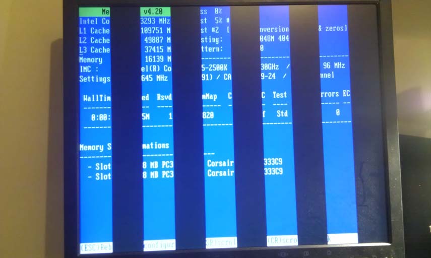

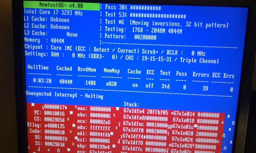

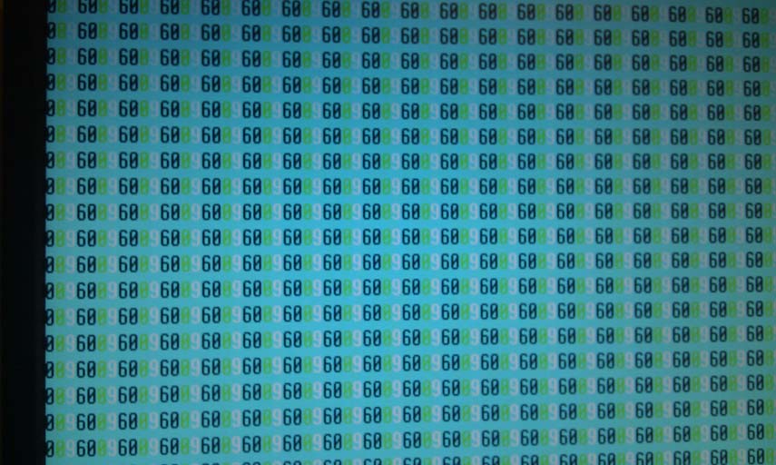

  • #3 10135497
    psuja
    Posty: 355
    Pomógł: 9
    Ocena: 18
    Witam!
    Zassałem z neta najnowszego memtesta i na nim zawsze startuje (obsługa sandy bridge).
    Próbowałem pamieci (corsair XMS3) w różnych konfiguracjach.
    Raz test przejdzie w całości, a raz nie.
    W załączniku screeny błędów.
    Jest to działanie losowe, bez reguły.
    W windows raz udało mi się przejść całą klasyfikację.
    Nestety podczas pracy w Windows 7 potrafi komputer się zawiesić, zrestartować lub rozmazać obraz i zawiesić. Jest to działanie losowe.
    Ostatnio zawiesił się podczas zakładania partycji w Windows w panelu sterowania "zarządzanie komputerem" (pojawiły się pasy pionowe).
    Czeski film.
    Niestety nie udało mi się wygenerować minidump bo nie miałem bluscreena.
    Nie próbowałem na tej płycie innego procesora ponieważ miałem akurat tylko i5-2500K.

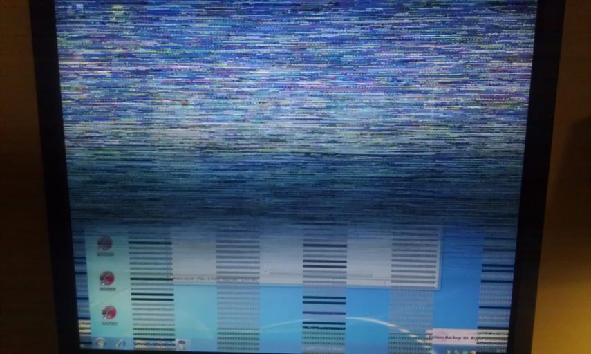

    psuja
    Posty: 355
    Pomógł: 9
    Ocena: 18
    Probowałem skanować każdą kość oddzialnie.
    Wyniki są różne. Na jednej i tej samej pamięci test raz przejdzie, raz nie.
    Przed chwilą komp mi się wykrzaczył podczas wykonywania Cobian Backup.
    "Krzaki" w załączniku.

  • #10 10137658
    wlw_wl
    Posty: 4327
    Pomógł: 208
    Ocena: 148
    Błędy w MemTest w tym przypadku nie są błędami pamięci.
    Zdjęcia błędów ewidentnie pokazują, że problem jest sprzętowy na tak niskim poziomie, że nawet system operacyjny o tym nie wie.
    Moim zdaniem problem tkwi w chipsecie, ale piszesz, że próbowałeś na innej płycie głównej. Nie do końca do rozumiem i prosiłem, żebyś doprecyzował. Inna płyta główna i inny procesor a błedy te same?
