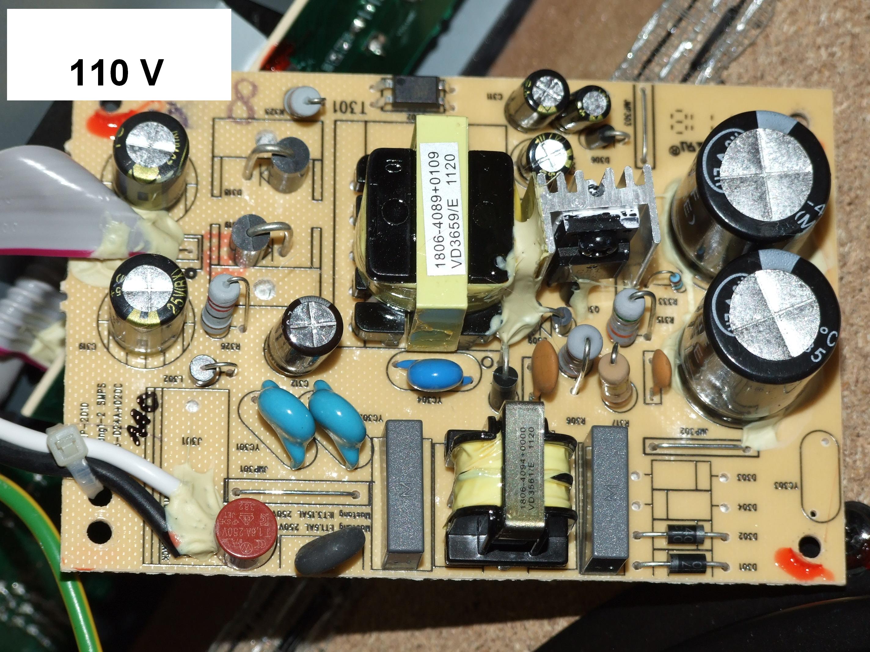

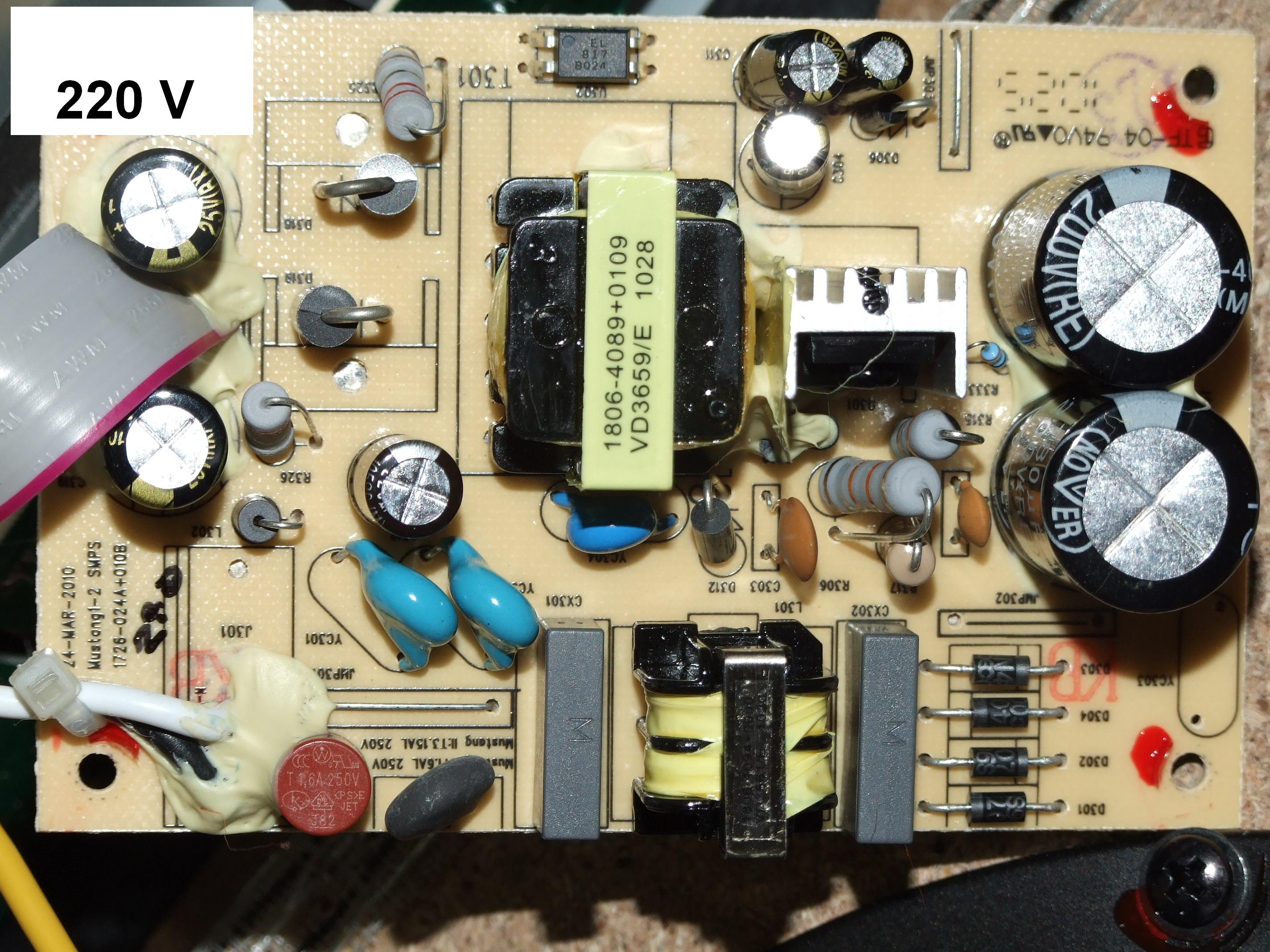

    Przeróbka Fender Mustang 1 z USA – jak dostosować zasilacz z 110V na 230V? Przeróbka Fender Mustang 1 z USA – jak dostosować zasilacz z 110V na 230V? Witam,
    Przywiozłemm sobie wzmacniacz ( piecyk) z USA.Wzmacniacz to Mustang 1 na 110 V.Chciałbym przerobić wewnętrzny zasilacz , tak aby działał na 230V.Znajomy ma taki sam kupiony w Polsce na 230V, rozebrałem jeden i drugi w celu porównania płytek zasilacza.Wszystko jest prawie identyczne ( zamieszczam zdjęcia).Proszę mądre głowy o pomoc co mam dokupić dolutować , aby moja płytka była na 230V.

    Na dzień dobry widać brak 2 diod D504 i D 503 oraz zwora dołożona JP 202 w zasilaczu 110 V.
    Tyle z oględzin zdjęć jutro postaram się zdobyć schemat i zobaczyć jakie są zmiany.

    Wygląda to zupełnie jak w zasilaczach komputerowych z przełącznikiem na 110V przełącznik zwiera tak układ aby powstał podwajacz napięcia. Na 90% jestem pewny że wystarczy dołożyć 2 diody prostownicze i wyjąć zworkę i tyle, na wszelki wypadek uruchamiać na początku poprzez żarówkę wpiętą w szereg :)
    Przed podłączeniem na wszelki wypadek sprawdziłbym napięcie kondensatorów po stronie pierwotnej w wersji na 110V i porównał z tymi z wersji 220V.

    Skywalker dobrze radzi. Trzeba wyjąć zworkę, dolutować 2 diody 1N4007, upewnić się, że od spodu płytki przy diodach nie ma jakiegoś innego mostka, sprawdzić napięcie kondensatorów (ale nie elektrolitów tylko tych kostek na dole po środku - powinny być na 250V). Powinno działać ale pamiętaj, że jest to zasilacz impulsowy i połowa płytki jest podłączona bezpośrednio z siecią - tu nie ma zabawy - należy zachować ostrożność.
    Ciekawe, że bezpiecznik dla obu napięć jest taki sam :-).
    Marek

    Zrobiłem tak jak radziliście , wszystko działa jak należy .Dzięki za pomoc .
