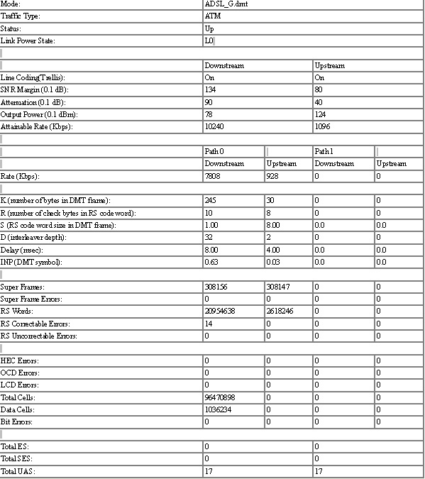

    Witam serdecznie,
    Właśnie (wczoraj) podłączono mi neostradę 10Mbit/s. Jest nieźle, testy prędkości pomiędzy 5-6Mbit, ping 30-50 ale technicy mówili ,że jestem 200m od centrali więc powinno być "rewelacyjnie", a nie nieźle. Mój modem to TP-Link TD-W8960N
    Czy z tej sieci mogę wycisnąć więcej? Co zmienić? Z góry dziękuję.

    Aby było więcej potrzebna jest modulacja adsl2+,niestety uruchamianie do 10Mb na kartach adsl modulacja GDMT to w TP normalka.Możesz sprawdzić w routerze czy masz uruchomione adsl2+.

    Owszem, dużo dużo więcej, ciężko prorokować ile bo osiągi masz słabiutkie, szczególnie upstream. Jako typowe należy oczekiwać 17-20 Mb/s.
    czacha414 napisał:
    Co zmienić?
    Umowę na właściwą czyli na do 20 Mb/s (lub więcej - VDSL2), bo zostałeś "ukarany" G.DMT - ADSL1. Choć możesz też dzwonić do Orange i się domagać ADSL2+, bo to są żarty by dawać do 10 Mb/s w ADSL1 (co zwykle daje max 6.5 Mb/s, czasem 8 Mb/s). W miarę możliwości sprawdź jednak inny router, bo czasem to jest wina routera.

    podłączałem także router sagem 2704 i na nim osiągi niemal identyczne (ping minimalnie wyższy). czyli wniosek jest taki, że podłączono mnie do adsl, choć mam moliwości na adsl2+?

    Mdulacja GDMT nie pozwoli na wyższą synchronizacjie nawt jak byś siedział na centrali.Do uzyskania max synchronizacji modem musi pracować w modulacji adsl2+.Masz google poczytaj sobie o technologi adsl bo nikt tu nie będzie robił wykładów.

    jasne, już poczytałem. po zalogowaniu się na router nie widzę opcji gdzie miałbym zmienić adsl na adsl2+ - czy przypadkiem nie jest to wartość przypisywana przez centralę?

    W TP-linku na pewno jest opcja zmiany modulacji.Jeśli przełączysz na adsl2+ a router się nie zsynchronizuje tzn ,że jesteś na karcie adsl1.Ja bym i tak zadzwonił bo widziałem sytuacje dziwnych konfiguracji portów na kartach adsl2+ co skutkowało wymuszaniem modulacji GDMT.Advanced Setup/DSL/zaznaczasz tyko adsl2+/restart routera.

    niestety ale na adsl2 ani adsl2+ nie ma synchronizacji.... Więc pozostało mi tylko do nich dzwonić i prosić o przełączenie na adsl2/2+? od czego zależy możliwość uzyskania adsl2? czy moja centrala musi mieć obsługe adsl2 czy ja -jako odbiorca muszę spełniać jakieś warunki? czy (czysto teoretycznie) wg parametrów ,które podałem na początku można stwierdzić ,że moja linia dałaby radę pociągnąć większą prędkość (właśnie adsl2+)?

    Dzwoń i zgłaszaj zaniżoną prędkość. W samej stolicy raczej nie ma obiektu wyposażonego w same karty ADSL, prędzej może brakować wolnych portów ADSL2+ ale też chyba nie. Jak zgłoszenie trafi do techników to któryś powinien się ulitować :D i zmienić port.

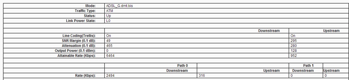

    Witam mam pytanie przy tych parametrach ktore posiadam jakiego maximum moge sie spodziewac obecnie mam neo 2mb stabilne
    snr 49
    tlumienie 46
    centrala 3,5km
