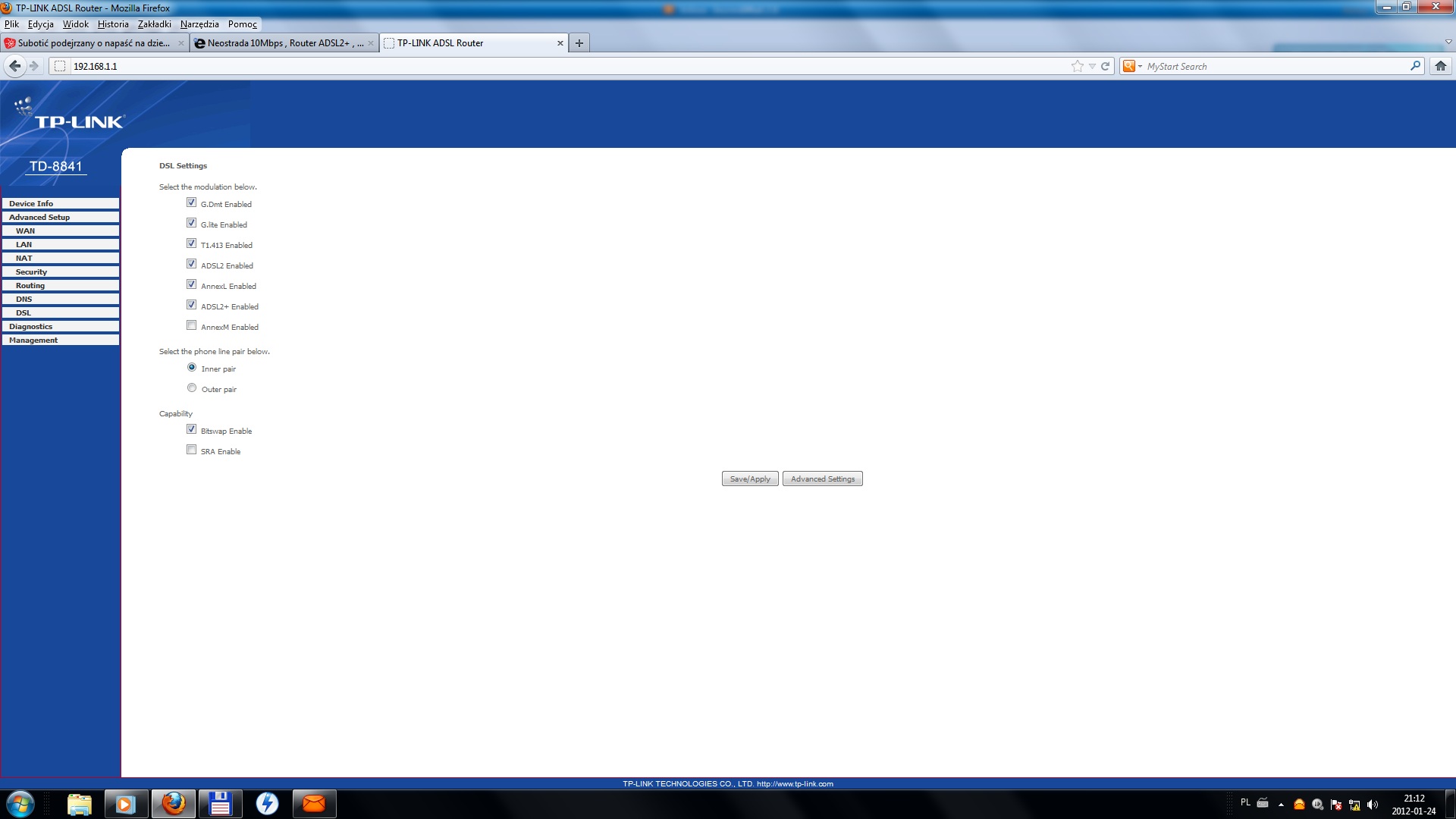

    Problem jest następujący. Przez 4 lata miałem internet w Netii (kolejno 1MB i 2MB) umowa z nimi skończyła mi się jednak w grudniu zeszłego roku.
    Kilka dni temu postanowiłem zawrzeć z TPSA umowę na neostradę o prędkości 10MBps - najwyższa dostępna prędkość na mojej linii. Mam w domu 2 routery. Jeden (marki REQUEST) w ogóle nie łapał synchronizacji, natomiast drugi (Planet ADE-4000) nie miał z tym problemu. Dodam ,że oba bez problemu działały przy internecie Netii. Jednak ten drugi posiadał tylko zwykłe ADSL i miał ograniczenie do 8Mbps. Już wtedy ściąganie z trudem przekraczało 700Kb/s, ale myślałem ,że to wina starego routera.
    Dzisiaj kupiłem nowy router TP-LINK TD-8841, który posiada już ADSL2+ (do 24Mbps). Problem jednak nie zniknął. Gdy sprawdzam różnego typu testami szybkości łącza wychodzi najczęściej 6,6 - 7 Mbps. Ściąganie natomiast najszybsze jakie zanotowałem wynosiło 802Kb/s ale trwało przez kilka sekund i potem wahało się cały czas między 550-670Kb/s.
    Nie wiem czy to wina routera czy też linii. Poniżej zamieszczam zrzut ze statystyk routera. Wydaję mi się ,że ustawione mam wszystko prawidłowo, więc dlaczego prędkość jest taka ,a nie inna? Proszę o sugestie.

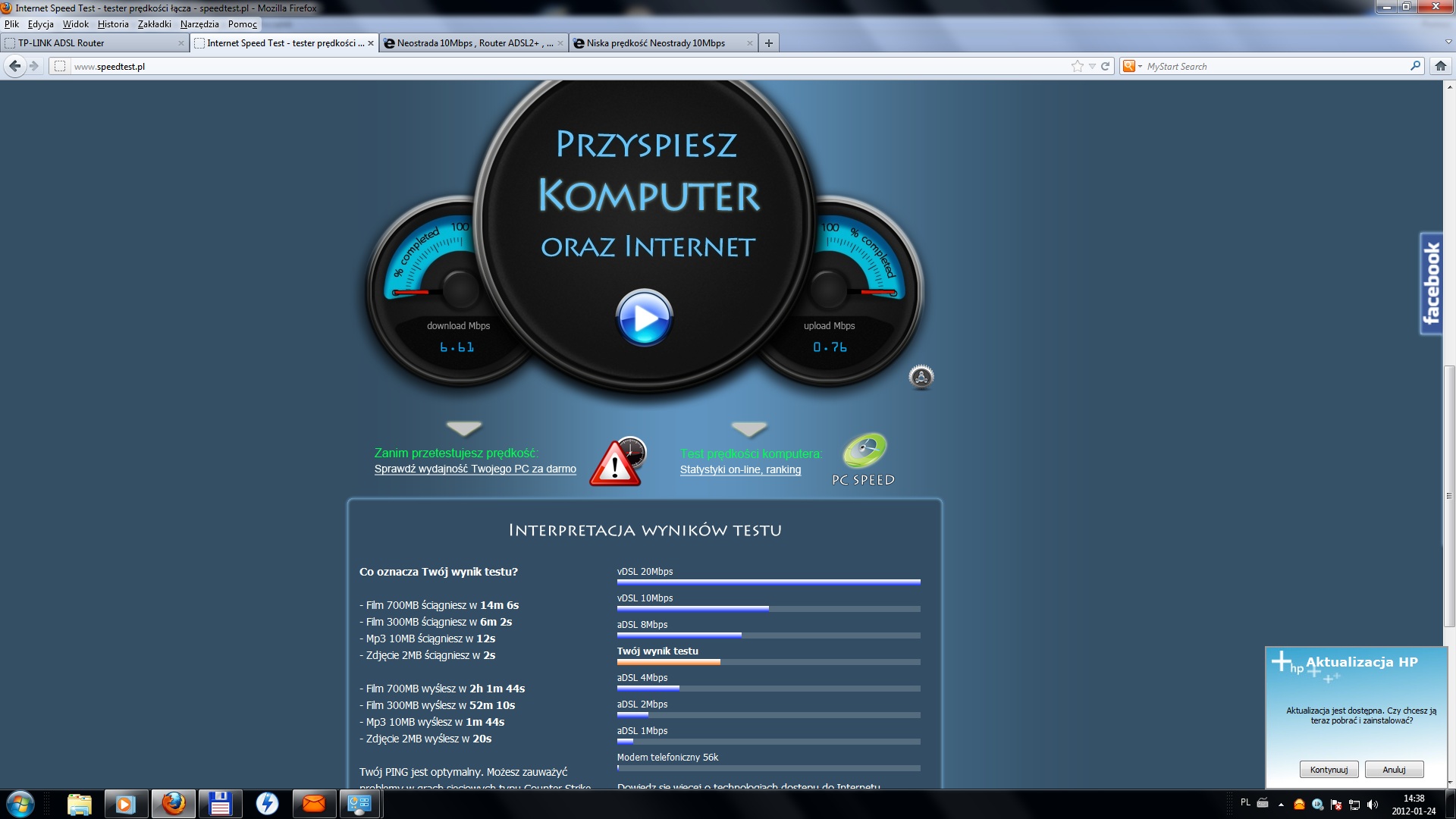

    Dodaje jeszcze screen ze speedtest

    Teraz podpiąlem się centralnie do gniazdka telefonicznego do którego idzie glówny kabel telefoniczny zza domu i predkosc na speedtest wynosi 7,9Mbps natomiast plik sciaga sie ze stala i maksymalna predkocia 950kb/s . Czy predkosc sciagania na 10mbps laczu nie powinna byc jeszcze wyzsza?

    Ustaw w menu na sztywno modulacje adsl2+, twoja opcja prędkości tylko w takiej modulacji.Nie wiem co to za karta w DSLAM ale u mnie przy opcjach 10 i 20Mb modem przy modulacji GDMT w ogóle się nie zsynchronizuje.Przy pierwszym screenie masz max synchronizacje więc prędkość pod warunkiem braku przeciążeń powinna być bliska 10Mb.Zrób pomiar 5-6 rano w trybie awaryjnym z obsługą sieci.

    Ta synchronizacja z GMDT jak się okazuje była tylko jednorazowa. Wszystko wróciło do stanu z pierwszego postu. Mówisz żeby na sztywno ustawić ADSL2+, pytanie tylko co dokładnie zostawić zaznaczone w opcjach ,bo o ile w starych routerach bez problemu radziłem sobie w opcjach o tyle w tym wszystko wygląda inaczej.
    Mógłbyś mi powiedzieć co dokładnie zostawić zaznaczone w opcjach ? (załączam screen)

    Zostaw zaznaczone tylko modulacja adsl2+, zapisz i zrestartuj router.

    Sprawdzałem o 2 00 i 6 00. Niestety prędkość pozostała taka sama na adsl2+ ,a więc ~6,5Mbps . Co może być tego powodem?
