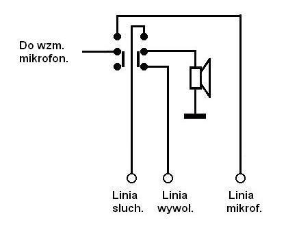

    Analizując schemat podłączenia dwóch domofonów i zasilacza zauważyłem jeden warunek mianowicie w przypadku uniesienia słuchawki w unifonach na liniach dz unifonów jest odłączane od głosników ,a może by wstawić tu dwa tranzystory pnp które jak słuchawka bedzie odłożona to będą wysterowywane ich bramki przez głosniczek w słuchawce rezystancia ok 100-300 ohm i z tego zrobić zależność do wysterowania przekaznika?

    Po podniesieniu słuchawki oprócz przełączenia "głośniczka" (jedna sekcja widełek), masz też załączenie zasilania mikrofonu. Może warto rozważyć i tę opcję? Tam jeden styk przełącznika widełkowego jest wolny.
