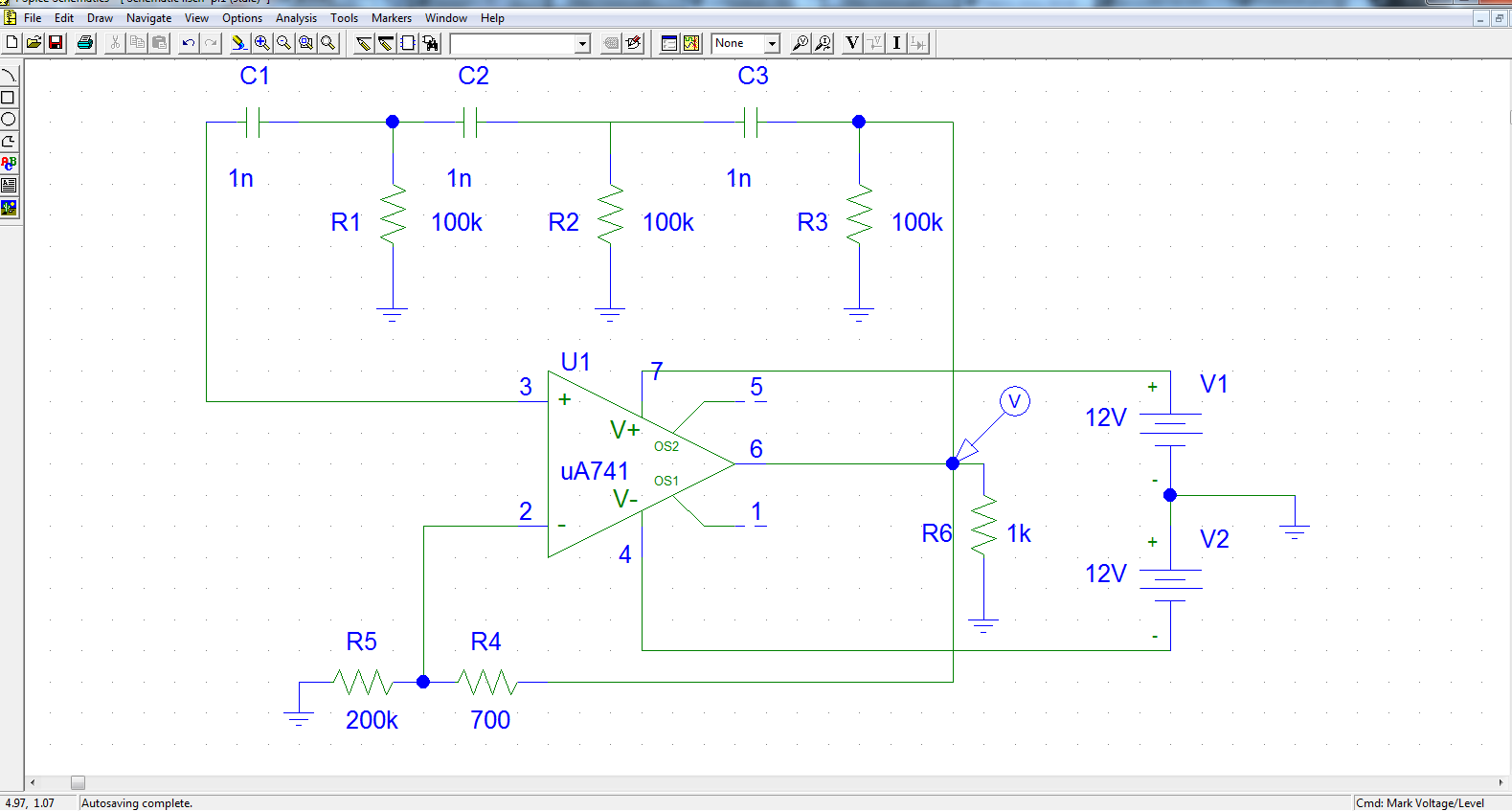

    bardzo prosze o pomoc... potrzebuje charakterystyke wyjściową i wejściową załączonego schematu. wykonana w pspise:
    generator rc z przesównikiem fazy na wzmacniaczu operacyjnym - pspice
    podczas symulacji wychodzi mi tylko linia prosta...

    A piątka i jedynka opampa?

    Bez sensu podłączyłeś ten przesuwnik fazy - odwrotnie. R3 przełóż na wejście WO.
