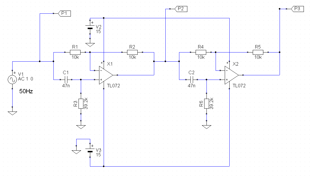

    Witam serdecznie!
    Mam prośbę do kolegów z portalu którzy orientują się co nieco w programie Pspice..
    Muszę wykonać projekt w w/w programie z opisem działania, przebiegami itp.
    Temat projektu: Generator 3-fazowy (z jednego generatora na 3 fazy).
    Za wszelkie informacje.. czy też sam schemat blokowy(ew. plik wykonawczy w w/w programie) z góry dziękuje.
    Mój mail: strocaster(_at_)o2.pl
    Pozdrawiam!

    Czy to ma być z 1 generatora o jednej częstotliwości (50Hz) czy o zmiennej częstotliwości ?
    Jeżeli o jednej, to możesz zastosować dwa przsuwniki fazy po 120° dla częstotliwości roboczej (jedna z aplikacji wzmacniacza operacyjnego).
    Czy generator ma jakieś konkretne parametry U, f ?

    Jedyne dane jakie mam to temat projektu..
    " Generator trójfazowy (z jednego generatora na 3 fazy ) "
    więc myślę że jakieś dane można sobie samemu przyjąć..
    Przyznam się że jeśli chodzi o ten program jestem trochę zielony..
    A co do projektu to powinien zawierać:
    - podstawy teoretyczne, opis działania układu
    - schemat ideowy układu, obliczenia elementów
    - podstawowe parametry układu (wejściowe, wyjściowe, zasilania, wzmocnienie )
    - wybrane fragmenty symulacji układu
    - porównanie wyników symulacji z obliczeniami
    Zostało mi bardzo mało czasu żeby to zrobić a w pspicie mam jeszcze drugi projekt do zrobienia.. nie mówiąc o innych. Ehh..

    Witam!
    Tak - o jednej czestotliwości, mogą być dwa przesuwniki fazy po 120°, f - 50 Hz może być.
    Pozdrawiam!

    To można zrobić wg schematu poniżej:
    Faza 1 to wyjście generatora
    Faza 2 to wyjście przesuwnika o 120°
    Faza 3 to wyjście po dwóch przesuwnikach o 120°
    Zastosowany układ ma wzmocnienie równe 1 (z dokładnością do użytych rezystorów 10k) i zmienne z częstotliwością przesunięcie fazowe dane wzorem:
    $$\varphi (f)=180-arctg (\frac{1}{2 \cdot \Pi \cdot R \cdot C})$$
    gdzie R i C wartości elementów w obwodzie wejścia nieodwracającego
    wzmacniacza (C1,R2 i C2, R6).
    Jak stworzyć projekt generatora 3-fazowego w Pspice?
    dla 47nF i 39.1k mamy 119.999 stopni przesunięcia (zakładając idealność wzmacniaczy i ich bardzo duże wzmocnienie)
    Rezystor 39.2k jest dostęny w szeregu 1%
    W rzeczywistym układzie ze względu na rozrzut wartości elementów należy zastapić rezystory R szeregowo połączonym rezystorem o wartości zbliżonej do wyliczonej i małej wartości potencjometrem do dokładnego dostrojenia przesunięcia fazowego.
