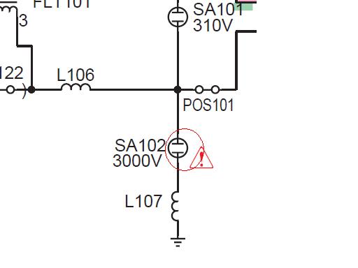

Co to za element na schemacie? Zaznaczony czerwonym kółkiem, większy od podobnego obok.

    Proszę o pomoc w zidentyfikowaniu elementu na schemacie. Element zaznaczony czerwonym kółkiem, powyżej podobny lecz mniejszy.

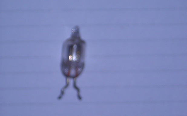

    Są to zapewne neonowe ograniczniki napięcia.
    Stosowane są w obwodach, w których mogą pojawiać się szpilki przepięcia.
    (Na przykład w sterowaniu elektrod kineskopu w monitorach CRT)
    W razie pojawienia się szpilki przepięcia następuje zapłon takiej neonówki i ograniczenie napięcia do określonego napięciem pracy. Energia takiego impulsu zakócającego została zużyta na błysk tej lampki.
    Tak to wygląda w naturze:

    Bardzo dziękuję. Ale, jeszcze jedno pytanie. Jak te elementy są oznaczane? Pytam bo wyszukałem kilka układów je wykorzystujących i na niektórych nie ma oznaczeń. Jak identyfikować ich parametry?

    Np. Na fragmencie załączonego schematu zaznaczone są jako SGnumer, podobnie jak kondensatory Cnumer, rezystory Rnumer. Nie wiem od jakich angielskich słów pochodzą te oznaczenia SG. Dla kondensatora to jasne:C= Capacitor, dla rezystora R= Resistor.
    Oznaczenia fabryczne elementu to SA250, gdzie 250 to prawdopodobnie napięcie zapłonu. Po przekroczeniu tego napięcia lampka zapala się i napięcie jej pracy w stanie świecenia prawdopodobnie obniża się do około 100V, dzięki opornościom szeregowym obwodu zabezpieczanego. Gdy napięcie spadnie poniżej 100V lampka gaśnie. Zwykle zapłon następuje tylko na bardzo krótki czas ,rzędu mikrosekund.
    Gdyby pojawiło się przepięcie dłużej trwające, to prawdopodobnie ta lampka spali się.
