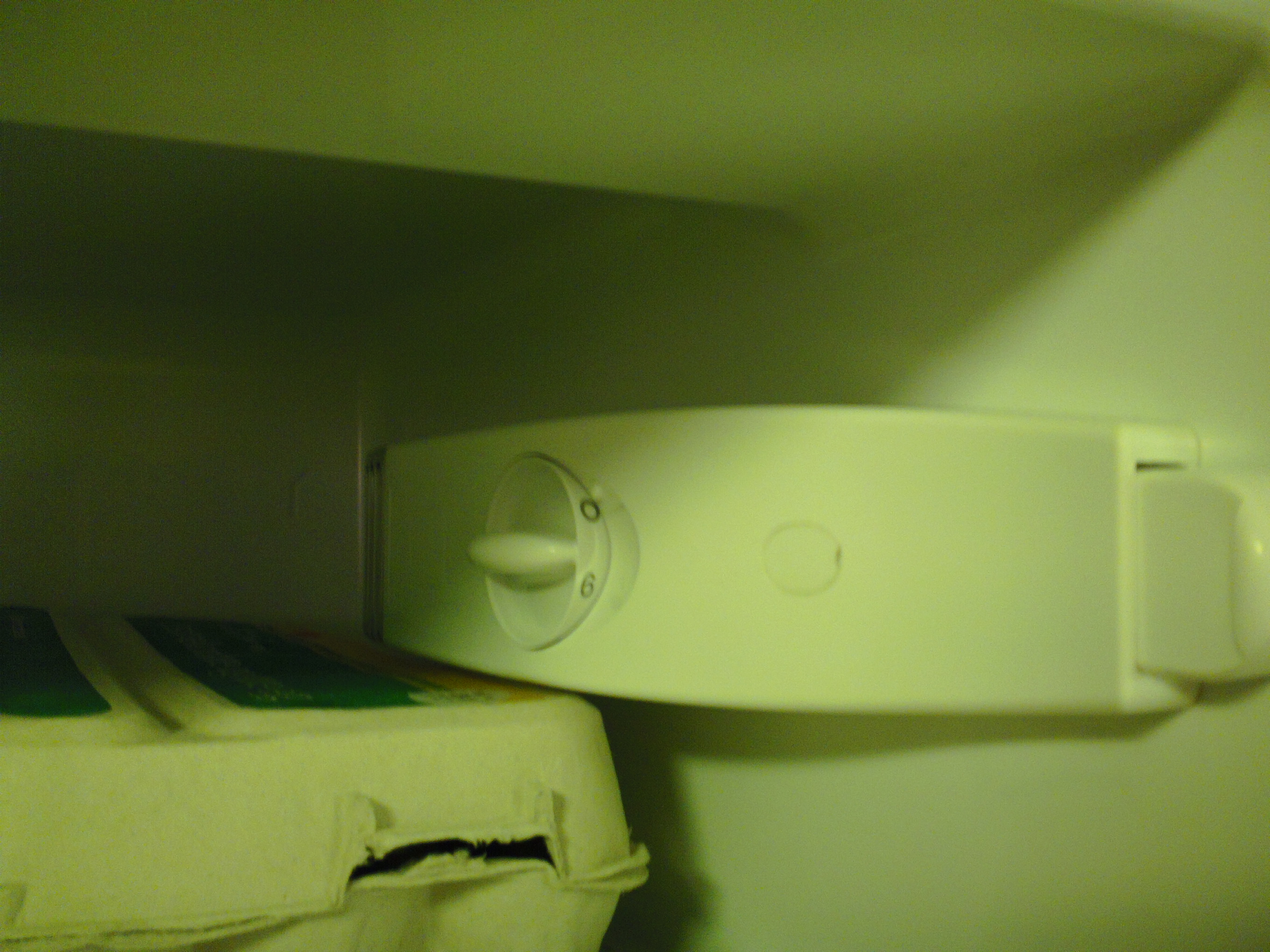

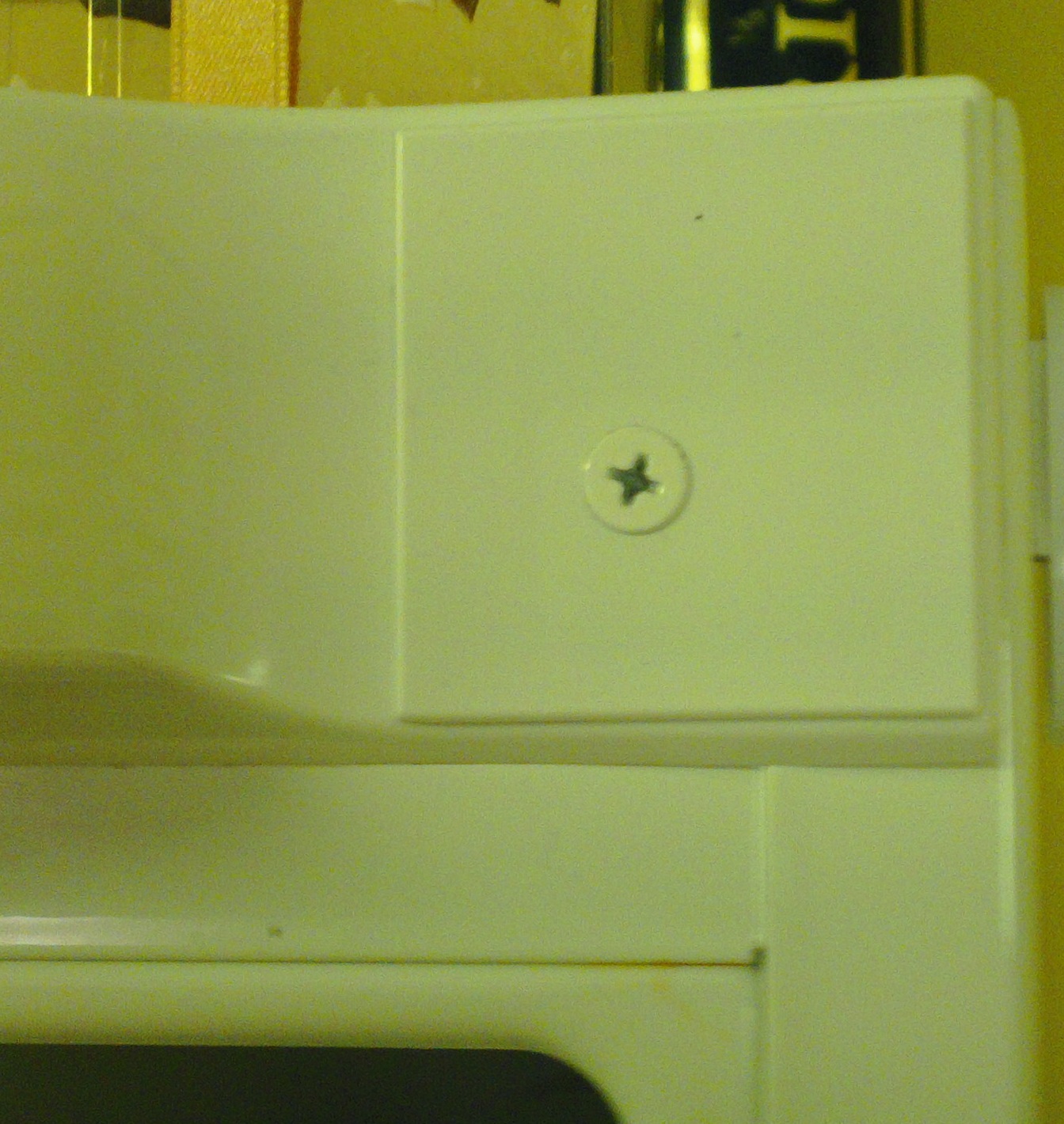

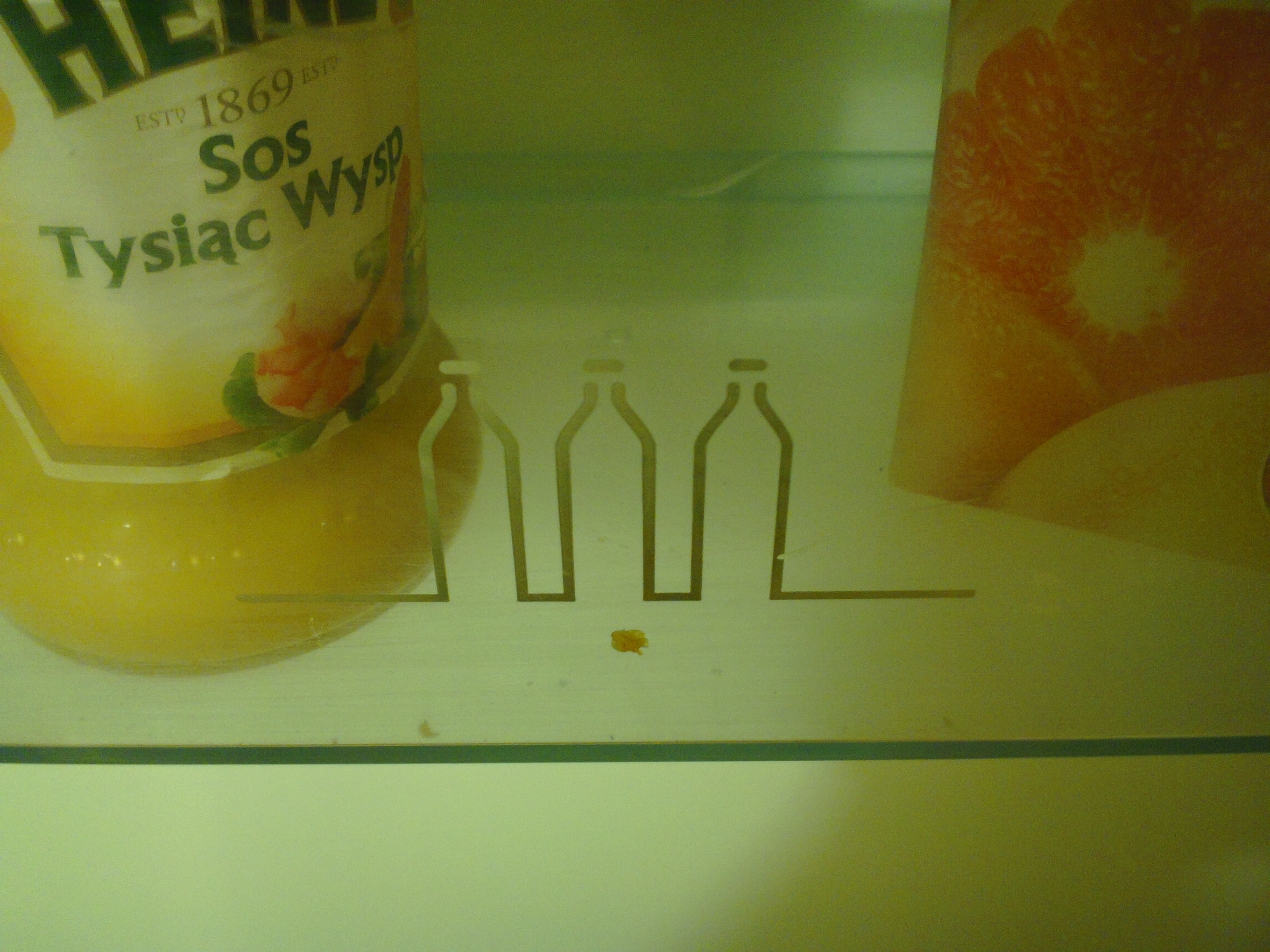

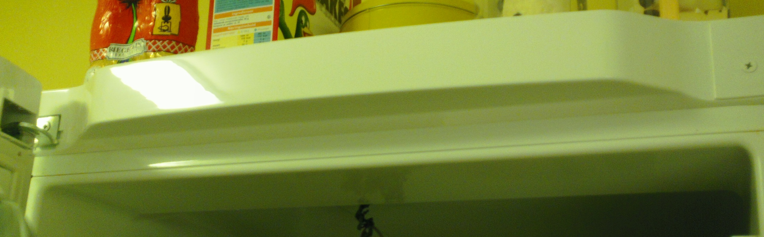

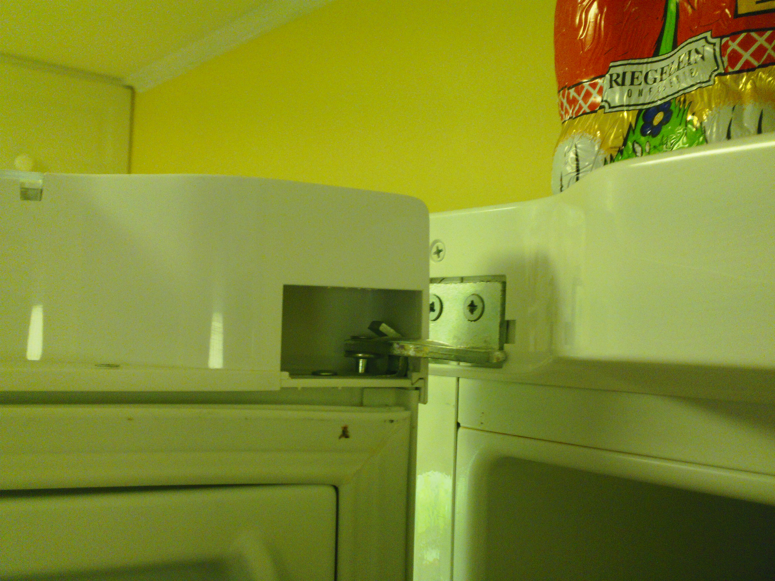

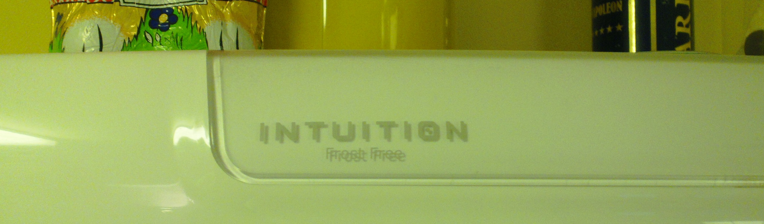

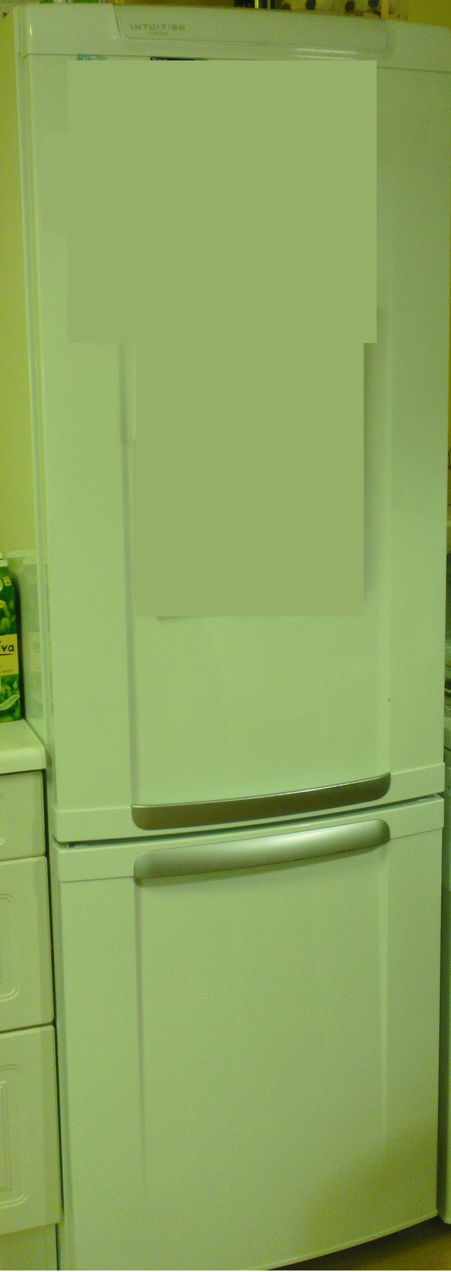

    Zacznę od tego, że nie znam dokładnie modelu lodówki. Kupiłem ją w komisie AGD, gdzie prawdopodobnie podczas czyszczenia zerwana została tabliczka z modelem i nr seryjnym.

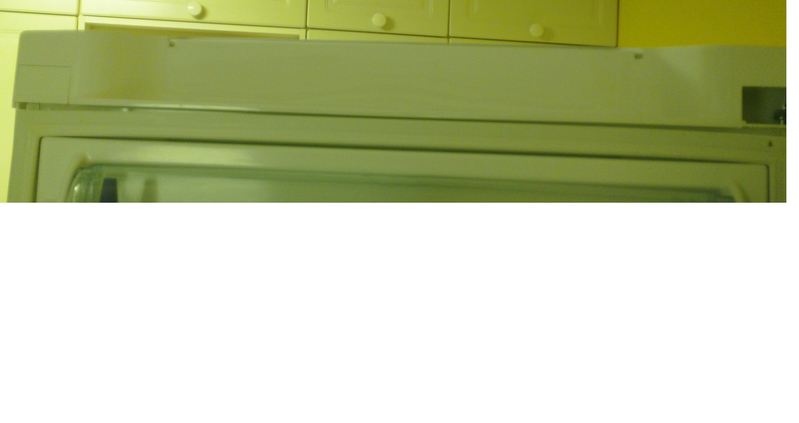

    Lodówka to najprawdopodobniej model ENB 34000 (W lub W8). Przynajmniej na to wychodzi porównując zdjęcia na Google. Martwi mnie jeden szczegół, gdyż lodówki na zdjęciach w internecie mają czujnik otwarcia drzwi (mała dziurka na górnym pasie "futryny", a moja lodówka tego nie ma.
    Tak więc najpierw prosiłbym o pomoc w odszukaniu modelu i przykładowego numeru seryjnego, którym mógłbym się posłużyć zamawiając części na www Electroluxa.
    Załączam zdjęcia mojej lodówki.
    Druga sprawa, to pytanie co najprawdopodobniej jest zepsute, co posprawdzać, jak i gdzie.
    Trzecia to jakie części i gdzie kupić - wyjdzie w praniu. Czy warto kupować części z www Electroluxa?
    Liczę na wyrozumiałość i czekam na pomoc. Inaczej szykuje się zakup nowej lodówki, co nie zostało ujęte w tegorocznym budżecie :(

    Do sprawdzenia grzałka na parowniku zamrażarki, bezpieczniki, guma łącząca tacę z odpływem i zaworek węża skroplin.
    Brak tabliczki może świadczyć o tym że urządzenie zostało zezłomowane przez producenta w okresie gwarancyjnym z powodu uszkodzenia niemożliwego do naprawienia, np. rozszczelnienie parownika lodówki.
