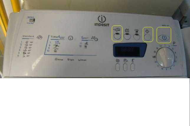

    Witam .Mam pralkę indesit wite 127 pralka nie pobiera wody wszystkie programy działają , pralka pracuje ale nie pobiera wody , na wyświetlaczu wyświetla się napis de no ,proszę o pomoc jak można to wyłączyć .
    Gdzieś czytałem ze wciskając jednocześnie włączanie /reset można wyjść z tej opcji ale to nie działa .

    Dziękuję Ci bardzo,kombinacja 3 przycisków zadziałała .Jeszcze raz dzieki.
