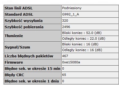

    Przedłużyłem umowę na 2 lata z tp na 2 lata mam starego liveboxa 3202 i linie Adsl
    czy jak podłącza mnie do adsl2+ i dostane nowego live 2.0 będę miał 10mb/s
    Podam parametry lini która teraz mam
    Prędkość łącza 2mb Livebox 3202, ADSL – czy po przejściu na ADSL2+ i Livebox 2.0 osiągnę 10 Mb/s?

    Na 52dB niestety nie poszalejesz. Na ADSL2+ raczej cię nie przełączą bo nie ma takiej potrzeby. Modem zsynchronizuje się w okolicach 4Mbps a automat po stabilizacji zatrzyma się na 3072 albo i 2496. Jedyny zysk to upload - będzie pewnie w granicach 640kbps.

    A gdzie mieszkasz miasto/wieś/ głęboka prowincja ?
  • #4 11434315
    kacperto24
    Posty: 11
    wieś niedaleko piły z 3-4 km i wokół mojej miejscowości jest las

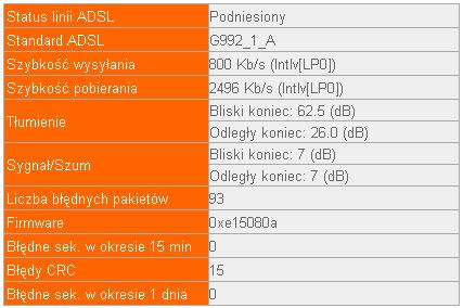

    Też podpinam się pod temat.
    Jaką prędkośc max mogę uzyskać na takiej linii?
    Modem Livebox 3202 ADSL
    Parametry:

    @drifft123 Ciesz się lepiej z tego co masz bo raczej już więcej nie dostaniesz ;)
    oczywiście przy tych parametrach bo tłumienie masz wysokie ,ale z drugiej strony coś mi się wydaje że możesz mieć coś w kablach namieszane lub uszkodzone bo jest duża rozbieżność tłumienia. Sprawdź instalację w domu i mikrofiltry jak masz tel. stacjonarny.

    Właśnie dzwoniłem do Orange(TP) i mówili, że mają ustawione na maximum tak aby mi nie zrywało łącza.
    mam takie drugie pytanie, jeśli chodzi o ADSL czy mogę jakoś przejść na ADSL2+?
    Jeśli tak to jak to zrobić?
    A jeśli chodzi o filtry to może wymienić albo coś?
    Jeszcze mają coś technicy podziałać także zobaczę.

    Przy tym tłumieniu adsl2+ nic nie pomoże.

    A np. Zmiana routera coś zmieni to tłumienie?
    Dodaję, że mam kabel 4 żyłowy od gniazdka do routera.
    Myślę nad zmianą na dwużyłowy.
