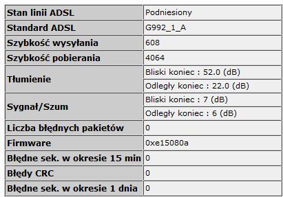

    Ok 4 dni temu przedłużałem umowę z TP(orange) w starej umowie miałem 2mb/s a w nowej 10mb/s i dziś dostałem nie 10mb/s ale 4mb/s wiem ze moje parametry sa fatalne ale czy można coś zrobić żebym miał minimum z 6 mb/s np. nie wiem zmienić modem ? dodam ze mieszkam na wsi mam 4-5km do miasta moja miejscowość jest otoczona lasem internet ciągnę kablem tel
    Dziękuje za pomoc

    52 dB tłumienia mówią same za siebie. To rzeczywiście będzie te 4-5 km od centrali. Nie wiadomo jednak czy aby na pewno jesteś skrosowany na karcie ADSL 2+ . Często podnoszą prędkość bez zlecenia przekrosowania i klient pozostaje na zwykłej karcie. Zadzwoń i niech się TP ( Orange ) wypowie.

    Na 52dB niestety nie poszalejesz. Na ADSL2+ raczej cię nie przełączą bo nie ma takiej potrzeby. Modem zsynchronizuje się w okolicach 4Mbps a automat po stabilizacji zatrzyma się na 3072 albo i 2496. Jedyny zysk to upload - będzie pewnie w granicach 640kbps.
    Jak widać andk1eltd przewidział PERFEKCYJNIE, nie wpisywałem się tam, bo po dublować jego znakomitą wypowiedź, tu się wpisuję bo oczekujesz więcej wypowiedzi. Zatem czekaj aż DLM z twojej Neostrady "od 1 do 10 Mb/s" (zwanej też na www "do 10 Mb/s") zrobi tyle co andk1eltd napisał i módl się by te 0 błędów z obrazka się utrzymało, m.in. od tego zależy jak nisko zejdzie DLM.

    tak wiem że nie poszaleje ale wczoraj przez cały dzień miałem neta 6mb/s a upload 550kb/s
    tłumienie mi sie zmniejsza i powiększa wczora mialem 49 a dziś mam 51

    W zasadzie poprzednicy wszystko Ci wyjaśnili. Przy tak długiej linii małe wahania tłumienia mogą wystąpić. Od siebie mogę jeszcze dodać, że warto dokładnie sprawdzić instalacje w domu. Router zainstalować jak najbliżej przyłącza aby ominąć niepotrzebne odgałęzienia które mogą wprowadzać tłumienie. Możesz też spróbować wymienić Liveboxa na jakiś router zbudowany na chipsecie Broadcom. Podobno ta konstrukcja dobrze sprawdza się na dużych odległościach od centrali. W necie jest sporo informacji na ten temat. Poszukaj.
    Zmiany tłumienia od biedy w normie, choć jw sprawdź instalację.
    A synchronizacja 7456? 6 Mb/s to 7456 (przy "pomiarach" na speedtestach wystarczy ~7000). Niestety ta teoretycznie dobra informacja jest zła, bo Ty potrzebujesz ogromnej stabilności. Jeśli skoczyłeś tak wysoko to znaczy, że SNR (nie mylić z Margin) znacznie wzrósł - to niby-dobrze, ale gdy wrósł to może spaść i spadnie, synchronizację zerwie, sypnie błędami, a DLM będzie miał powody do "stabilizacji", a Ci chodzi o to by ustabilizował na jak najwyższym poziomie (a nie np.1312).
